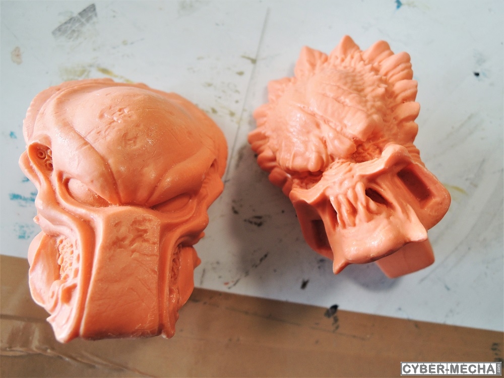

Un autre Predator en cours : Lone Hunter RAZZEX, résine commandée directement au sculpteur Narin Le personnage fait plus ou moins 42 cm de haut et le casting est irréprochable ( d'où son prix ) Pas de galère de bulles, de modifs, de ponçage, de masticage etc. on peint et on assemble !
La photo de la bête sur la page FB de Narin ( l'attitude du personnage est excellente et impressionnante, on a pas vraiment envie de l'énerver ! )

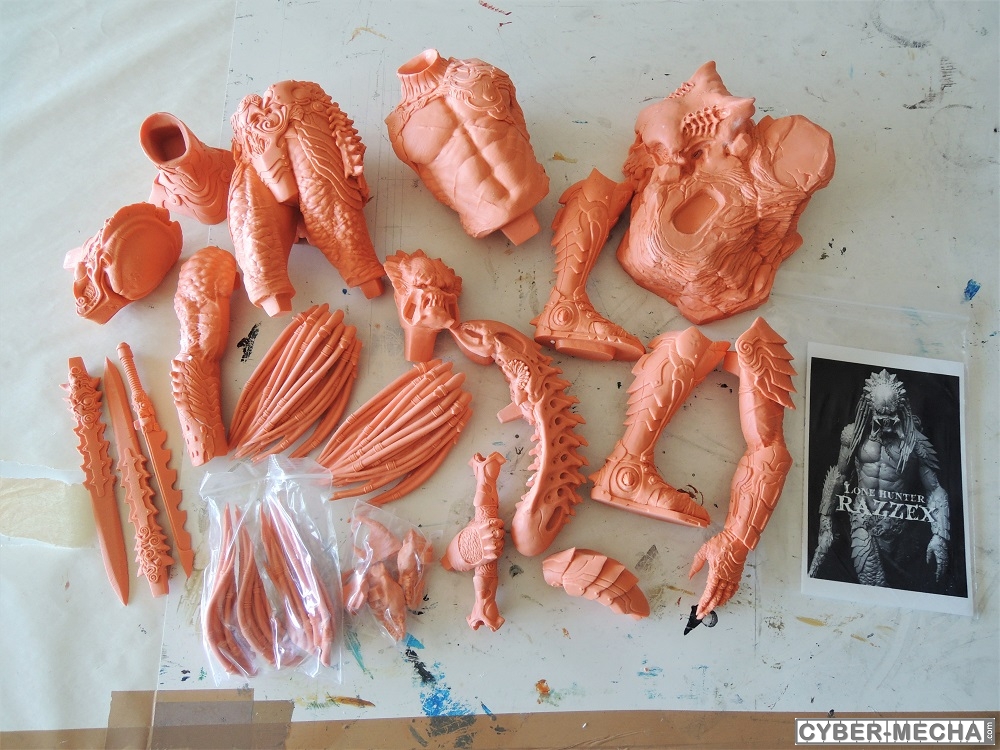

L'ensemble des pièces, en résine orange très compacte et lourde.
Niveau de détails imparable. Livré avec 2 têtes et 2 éléments d'épaule : un crane d'Alien et une arme.

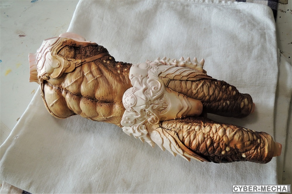

Début de la peinture ( huile ) de la peau du Predator.
Buste et jambes terminés.

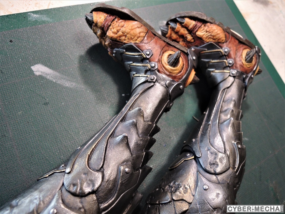

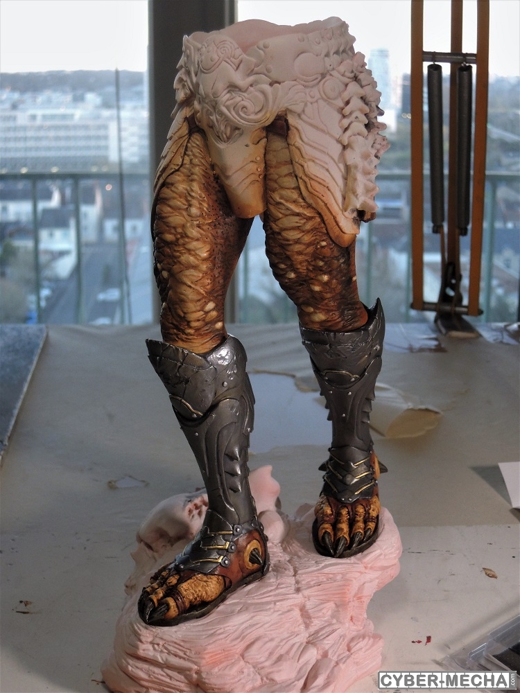

Pour ceux qui ont posé la question du type de couleurs avec lesquelles je travaille : essentiellement avec des huiles Windsor & Newton Griffin Alkyd ( qui sèchent assez rapidement ) et avec des Rembrandt ( qui ont une gamme de couleur extraordinaire mais qui pour certaines teintes , mettent une blinde à sécher ). Donc pour les couleurs de base ( blanc, gris de payne, terre de sienne etc. ) j''utilise les Alkyd, pour les trucs un peu plus subtils : les Rembrandts. On peut mélanger les deux marques donc pour par exemple éclaircir une teinte, j'utilise systématiquement le blanc Alkyd -ça sèche plus rapidement. Pour les jambières métal ( photo ci-dessous )c'est un mélange de Polished Steel Humbrol et de Gris de Payne Alkyd Griffin ( sans chercher à être uniforme ), je les prends sur une palette, comme ça ne sèche pas immédiatement , je peux revenir juste après, à certains endroits avec du Old Bronze de chez AK. Apres une journée 1/2, c'est sec, donc opération frottage avec chiffon, coton tige, coton à démaquiller etc. pour faire briller :) les parties dorées sont faites avec le Gold AK. Vraiment très bien la gamme métal AK, belles teintes, facile à employer, consistance très fine, séchage quasi immédiat .

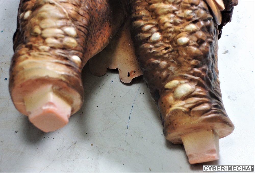

Pour le coté technique, je colle avec de la résine 2 composants ( Sader ou autre ) , par contre, moi, je ne tige pas ( enfin le moins possible ) je préfère faire des encoches avec un disque abrasif sur une Dremel , sur les angles des parties males qui s'emboitent ( photo ). Une fois la résine prise, c'est pas facile d'arracher la piece.
