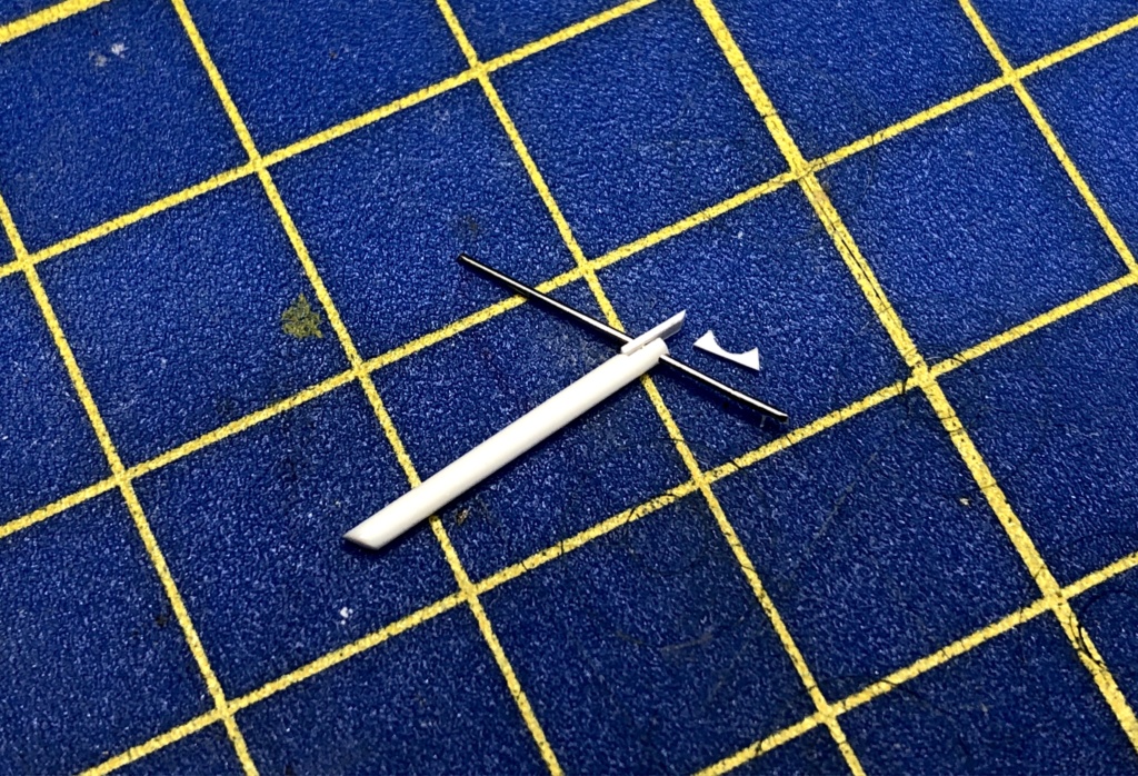

@ zebulon: après un rapide essai (infructueux) avec des surfaces développées, j'ai suivi en partie ton conseil et j'ai attaqué la section centrale de la bouche dans un tube de plastique, mise en forme, percé et évidé. Après presque 2 heures de boulot :
J'ai encore un peu de mise en forme (les 2 saignées sur la face arrière) et d'affinage de l'ensemble à faire... mais au final pas mécontent. Il y a aussi les autres pièces (cylindre évasé à l'arrière, 2 disques à l'avant) à tourner et à mettre en place.
Sinon j'ai avancé sur le reste du fusil, avec la confection de la poignée, du bloc détente, du « chargeur », de la culasse et de pas mal de petits détails :

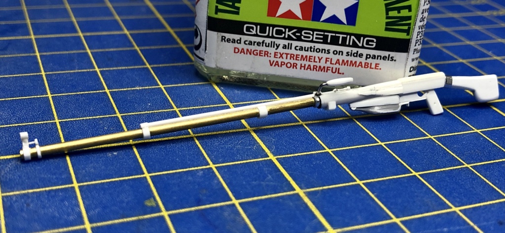

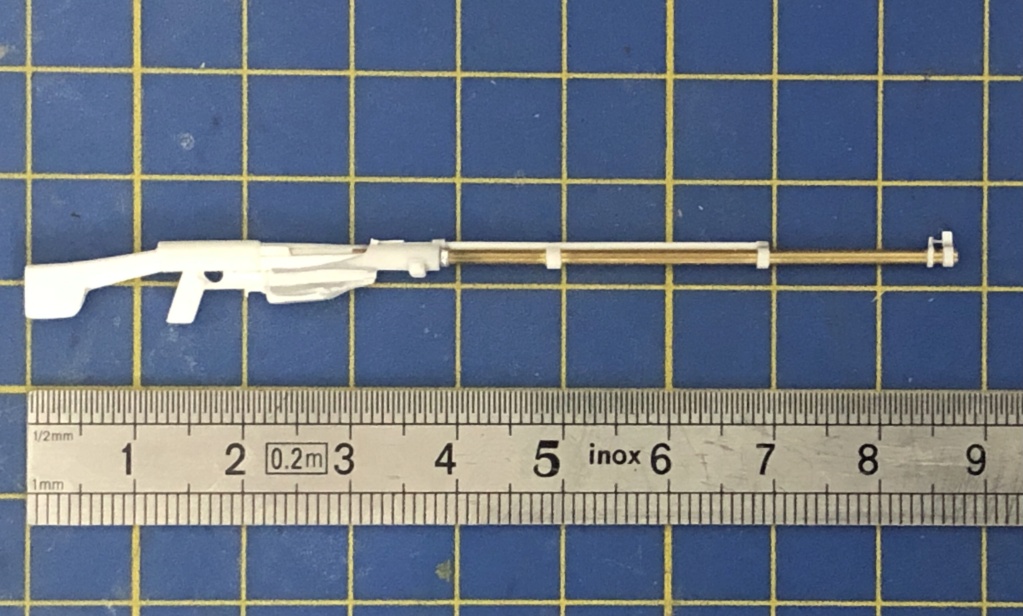

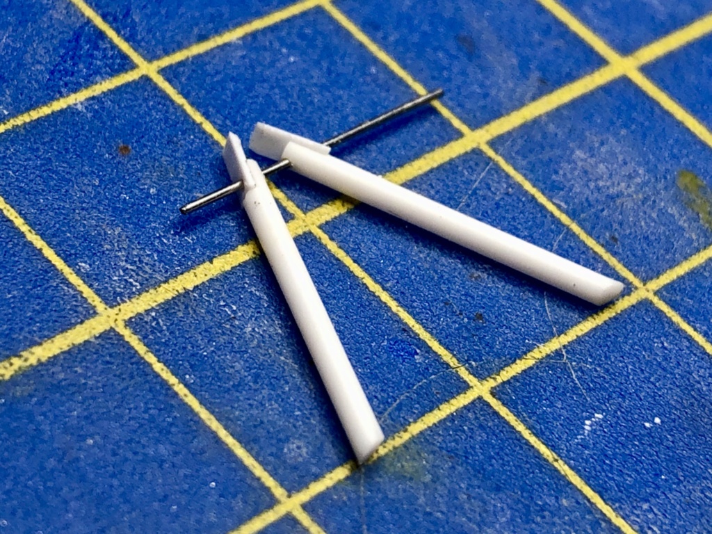

suite des travaux sur le fusil anti-char... et les choses se compliquent avec les dernières parties à concevoir et assembler : petites et fragiles, l'ensemble devient délicat à manipuler.
Après pas mal d'ébauches et d'essai préalable, j'ai attaqué le bi-pied. Equation à poil complexe avec comme données d'entrée : faire quelque chose de ressemblant à défaut d'être parfaitement reproduit, de suffisamment solide pour ne pas que ça casse trop facilement, et de techniquement réalisable avec la matière première, les outils et les compétences à ma disposition.
Bref, j'en suis là :
Reste à reproduire à l'identique les pièces symétriques, et l'embase des pieds, sorte d'ovale-bombé zarbi (là j'ai ma petite idée).
Pour le reste, le corps du fusil est quasiment complet, avec ajout de la poignée de transport, de l'oeilleton de visée et de petits détails. Reste la bouche et ce fameux bi-pied :

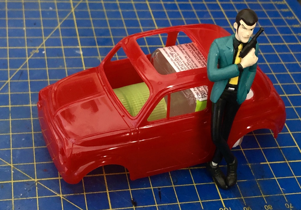

Sinon... après avoir reçu la Fiat, arrivée ce matin d'une figurine de Lupin / Edgar... le voici à côté de la caisse de sa monture (mise à peu de chose près à la bonne hauteur) :
Plutôt sympa je trouve, la pose colle parfaitement à l'idée de scènette que j'ai en tête, et l'échelle convient. A peu près hein... 8 cm de haut, soit un peu plus de 1,90m pour Lupin. C'est grand mais pas déconnant je trouve, ça renforcera le côté "petit pot de yaourt" de la Fiat. ;)

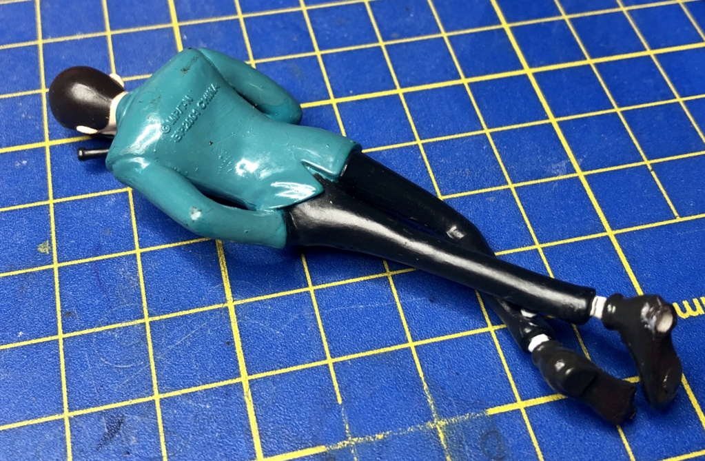

par contre, de près ça se corse. C'est une figurine "gashapon", qui a déjà quelques années :
Je l'ai achetée en Italie (a priori, Lupin a eu un gros succès de l'autre côté des Alpes), en connaissance de cause. Là j'ai deux options : 1. je la laisse comme ça (meh) ou 2. je tente de corriger les défauts de surface (made in china dans le dos, marques de moulage) et re-peinture.
Et donc je m'adresse à cette docte assemblée :
la figurine est moulée dans un plastique caoutchouteux, bien mou (si si , rappelez-vous vos petits jouets à deux francs de votre enfance  :evil:), qui doit être une horreur à travailler....
- meilleure façon de corriger les défauts de surface ?
- pour repeindre : décaper l'ensemble (avec quoi ?) ou couche de primer (lequel ?) par dessus ?
Une autre option pourrait être de me livrer à une découpe astucieuse d'un bras et d'une jambe, et de tenter un moulage pour recast en résine, mais c'est bien au delà de mes capacités. Et pô envi.  :white-flag:
Voilou, d'avance merci pour vos avis éclairés.

impressionnant le boulot sur le fusil !
pour la reprise de Lupin, Chris pourrait te venir en aide je pense.
si tu veux bien, je vais poser la question dans le groupe FB, en joignant ta photo... ça peut marcher....
Ces cyberméchanistes remercient l'auteur pour ce message : Hikaru
Je pense que vu sa provenance, le décapage au Decap'Four ne devrait être qu'une formalité de quelques heures. Un petit essai préalable s'impose quand même, qu'il n'y ait pas une réaction malencontreuse et surtout irrémédiable. Avec les produits chinois, on ne prend jamais assez de précaution.
Pour les marques diverses, une lame X'Acto neuve pour en éradiquer la plus grosse partie. puis limage et polissage après une éventuelle séance masticage.
Sinon, il y a toujours la solution d'une fine "plaque" de milliput posée par dessus l'arrière de la veste, genre my taylor is rich.
Bravo aussi pour le taf monstrueux sur le fusil et l'idée du projet est déjà rudement sympas.
Bonne suite
Ton fusil rend vraiment bien !
Pour le perso tu devrais songer à le mouler, c'est ce que j'avais fait pour le jedi ffighter revell, la fig était en plastique mou. Impossible de faire tenir de la peinture la dessus.
tres bien le fusil à éléphant!!
pour le Lupin,tu peux acquérir le fichier STL:
https://www.zsculptors.com/product/4547/
restera plus qu'a l'imprimer en autant d'exemplaires et de taille que tu veux!
Phil78
@Hikaru,
Félicitation pour la réalisation du fusil, j'adore ce genre de travail, excellent !  :number1:
Pour le décapage du plastique/pvc mou, je confirme que c'est vraiment une galère, mais c'est jouable, c'est juste une question de temps.
J'ai eu l'occasion de décaper récemment 3 figurines: un Iron Man 120mm environ, un MechWarrior, un Skariah Paragon Valiant (60mm) et une restauration partielle d'un dragon God of War 250mm.
D'autres essais ont été réalisés sur des figurines Dragon Ball Z, juste pour tests (une 10aine).
Tentative pour l'Iron Man (même démarche que toi pour enlever les lignes de moulage et autres défauts) )dans une machine à ultra-sons et bain de Glanzer, résultat néant, aucun effet.
Idem avec le DecapFour rien du tout, j'avais testé sur le dragon God Of War, heureusement que je n'avais qu'une partie à traiter en décapage.
Pour l'Iron Man et le Skariah Paragon Valiant un bain de Glanzer plus un peu de diluant cellulosique a fait l'affaire.
85% de Glanzer et le reste de dilluant (à doser avec prudence le diluant)
1) Essaye d'abord au bain de Glanzer mais dans un bocal étanche, le Glanzer perd ses propriétés à l'air libre.
Puis tu surveilles.
Remarque : le plastique/pvc mou absorbe la matière, beaucoup plus que le dur.
2) Sinon trempouille dans la mixture Glanzer/diluant, 10-15mn et tu nettoies à l'eau chaude tout en douceur.
Ou par étape de trempouille, c'est à toi de "sentir" la matière.
Attention : si à l'origine la figurine "est molle" 5mn dans le bain sont largement suffisantes.
Il vaut mieux y revenir plusieurs fois et brosser en plusieurs étapes, c'est plus prudent.
Remarque :
N'hésite pas laisser la matière reprendre ses propriétés avant de recommencer à brosser, quitte à étaler sur plusieurs jours.
3) Utiliser une brosse à dent pas trop dure, sinon cela peut marquer la matière (dureté médium, voire molle).
C'est ce qui m'est arrivé avec le Valliant, j'ai commencé avec une brosse à dent dure (comme j'avais fait pour l'Iron Man), cela a commencé à marquer la matière.
Comme je voulais un robot abandonné cela m'a aidé pour certains effets, puis j'ai continué avec une brosse à dent médium.
4) Pour le nettoyage - phase 1:
Pour l'Iron Man et le Valiant, trempouille dans de l'eau chaude plus du liquide vaisselle (environ 48 heures).
Pour d'autres figurine plastique pvc/mou j'ai rajouté une pointe de vinaigre blanc (même astuce pour décaper certaines résines)
5) Nettoyage - Phase 2 :
Rinçage très très abondant sous l'eau chaude (évite de te bruler) et en frottant doucement.
6) Laisse bien sécher, plusieurs jours.
Si l'aspect extérieur te semble encore "bizarre", tu remets à tremper dans de l'eau bien chaude sans rien, pareil dans un bocal étanche.
Complément d'info: une fois bien sec le plastique/pvc mou peut devenir dur; l'Iron Man est aussi dur que de la résine, surtout au niveau des mains.
Protège toi les mains et mets un masque.
En espérant avoir pu t'aider.
Ces cyberméchanistes remercient l'auteur pour ce message : Normandyard, Hikaru

un grand merci à tous pour tout ces commentaires et conseils ! Vu également les réponses sur le FB : merci aux intervenants et au taulier !  :number1:
Pour la figurine : tout bien noté, j'ai commencé à gratouiller précautionneusement les marquages dans le dos et les joints de moulage (avec une lame X-acto neuve comme conseillé par Poseidon). Affaire à suivre. Je tenterai des séquences de rapides bains de glanzer / nettoyages comme expliqué par Phil78. Comme précisé auparavant, j'exclue de me lancer dans un sur-moulage (pas le matos, et pas compétent).

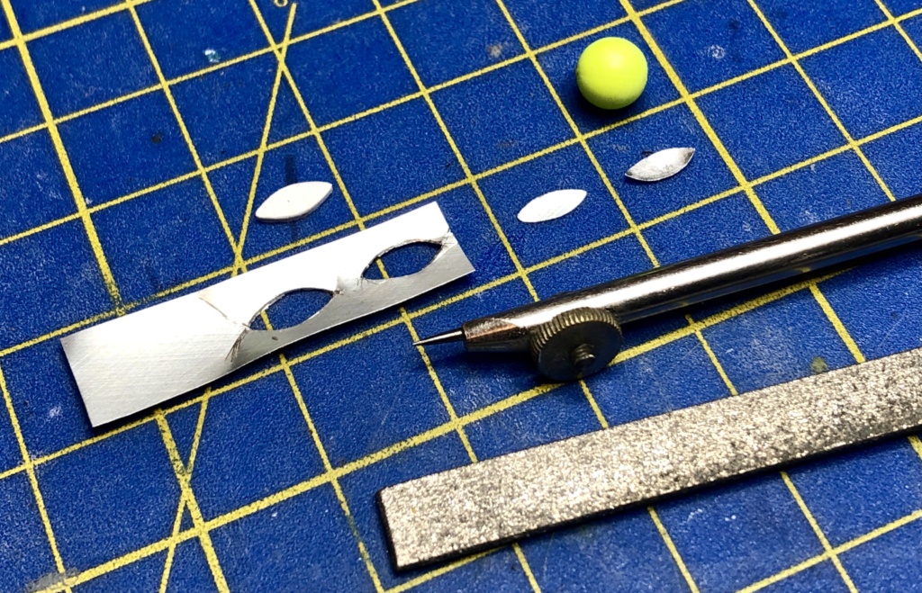

Citation de: Hikaru le 10 Février 2021 à 10:38:57Reste à reproduire à l'identique les pièces symétriques, et l'embase des pieds, sorte d'ovale-bombé zarbi (là j'ai ma petite idée).
J'ai bien avancé sur ce énième petit défi :
Alors, de gauche à droite :
- dans de l'alu de canette, découpe d'ovales à la pointe à graver, en s'appuyant sur un gabarit réalisé en carte plastique ;
- on ponce légèrement le contour pour avoir quelque chose de lisse et propre ;
- pour créer la forme en creux, j'appuie et fait rouler une petite bille de plastique (bille de softgun me semble-t-il) sur une surface légèrement molle, mon tapis de découpe en l'occurrence.
Autre (petite) avancée, les pièces pour le bi-pied sont terminées, prêtes à être assemblées :
Voilou pour ce soir, j'espère pouvoir terminer le bi-pied demain, et finir la bouche du canon d'ici samedi.

Hikaru
Salut
De bon goût je ne sais pas, et simple peut-être sur le principe... mais faire rentrer la tige de 4,5mm de long dans les 4 trous, et coller le tout correctement aligné... ce fut un peu baroque.
Mais avec un peu de concentration, des petites pincettes et pas mal de jurons :
