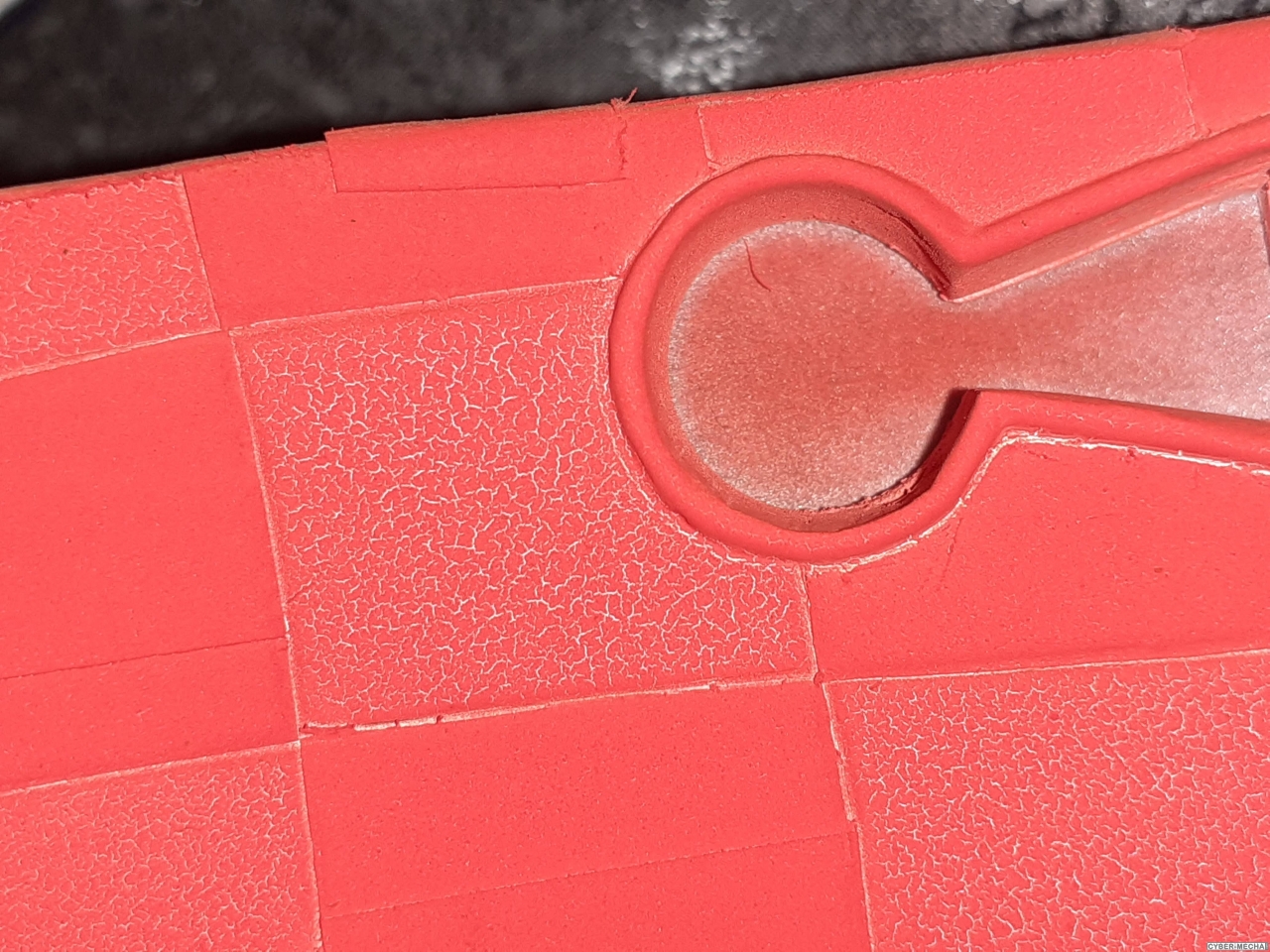

Petite mésaventure qui m'est arrivée ce soir, séance de peinture sur un garage kit.
Ma surface a été poncée et est parfaitement lisse et dégraissée. J'ai sous-couché la pièce il y a 2 jours avec une bombe de Spectrum primer blanc mat, acheté chez action qui a déjà été présentée sur ce forum (https://www.cyber-mecha.com/index.php?topic=2777.msg55628#msg55628).
Ma peinture, c'est du rouge tamiya xf-7, et comme solvant, j'utilise celui de la marque (X20A).
La température de la pièce tourne autour de 20° et j'ai aucune idée de l'hygrométrie.
J'ai passé environ 3 couches fines (la peinture couvre bien), sec au touché entre 2 couches. J'avoue, j'ai peut être été un peu lourds dur la dernière couche histoire de finir mon godet :/
Ca avait l'air Nikel, je continue trankilou sur d'autre pièce, et en revenant dessus en fin de soirée :
Même si ça n'en n'a pas l'air, c'est relativement lisse au touché,
Pour récupéré, je n'ai pas retiré le masquage, j'ai déjà passé un coup de papier de verre en 1000,  Je vais directement repeindre par dessus, en démasquant, soi c'est ok, soi je décape tout puis je recommence.
Par contre, si quelqu'un a une idée de ce qui m'est arrivé, ça m'intéresse histoire de ne pas recommencer la boulette.
Caractéristiques typiques d'un manque de séchage de la couche inférieure. La deuxième couche se tend différemment (plus lentement puisque plus récente et surtout plus épaisse) que la première et se craquelle.
Ce doit être rattrapable avec ta méthode sans qu'il n'en reste de séquelles, normalement ...

Anasher
Merci bien, j'aurais préféré qu'on me dise que ça vient du matos, mais j'assume, on est toujours trop pressé sur une soirée peintouille de 2h :(
J'ai poncé pour ne plus avoir de relief, je pense lui repasser un coup de bombe rapide histoire d'unifier le tout puis repeinture. La pièce n'est pas super détaillée² mais c'est le fond d'une scénette et elle est quand même bien visible: donc si c'est pas nikel, je décaperai tout ça.
Après, y'a juste eu un a plat, pas d'effet, pas de jus, pas de détail encore, donc c'est pas trop génant à ce niveau, ce qui gonfle surtout, c'est les 2 heures de masquage :/
Anasher
Donc pour retour, j'ai fait un très léger ponçage au 600 sans eau, un coup de soufflette et une nouvelle couche: plus une trace des craquelures.

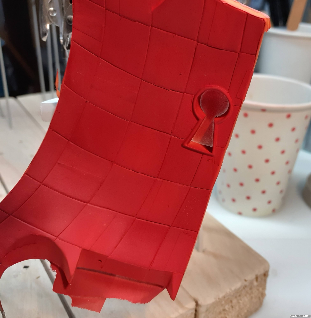

L'autre solution que j'entrevoyais, c'est peindre avec de l'enamel rouge. La peinture se tend en séchant et donne une belle surface bien lisse et brillante :). Par contre, faut pouvoir pulvériser ça à l'Aero et pas une poussière pendant le sechage, autant dire que si on a pas un espace dédié avec une hotte et tout le toutim, c'est même pas la peine d'essayer.
