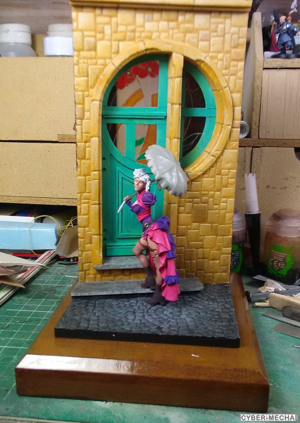

Nouveau projet, une figurine de chez Scale 75 que j'aime beaucoup. Donc je vais essayer de fignoler au max le décors avant de m'attaquer à la demoiselle...
AH BAH OUI ! joli décor !
dis nous en plus sur ce décor, c'est un scratch ? ou du commerce ? ou un peu des deux ?
Ces cyberméchanistes remercient l'auteur pour ce message : Cerbere15
Cerbere15
Entièrement scratch, il faut que je retrouve quelques photos pour illustrer tout ça.Mais pour les grandes lignes:
-Pavage réalisé en milliput et utilisation d'un rouleau texturé de chez GreenStuffWorld
-Façade en dépron et passage là encore d'un rouleau texturé du même fabricant.
-La porte en carte plastique et réalisation de quelques baguettes avec moulure par moi même, je vous montrerai l'outil que j'ai fabriqué.
-Le vitrail de la porte en boitier de CD graver et peint avec des vernis transparent Tamiya
Voilà pour l'essentiel à ce stade...

Le montant et le tour de porte sont en depron que j'ai chauffé avec un séche-cheveux pour pouvoir le cintrer.
Panneau avec moulure pour habiller un peu la porte, on voit l'outil pour réaliser les moulures, le profil est limé dans une plaque métallique et je rabote ma carte plastique pour obtenir le profil voulu.
La porte
Petite vue d'ensemble.
Je n'ai malheureusement pas de photos de la réalisation de la façade. J'ai utilisé un rouleau texturé comme dis plus haut, et au préalable j'avais ponçé légèrement le dépron pour avoir un peu de texture pour ma pierre.
