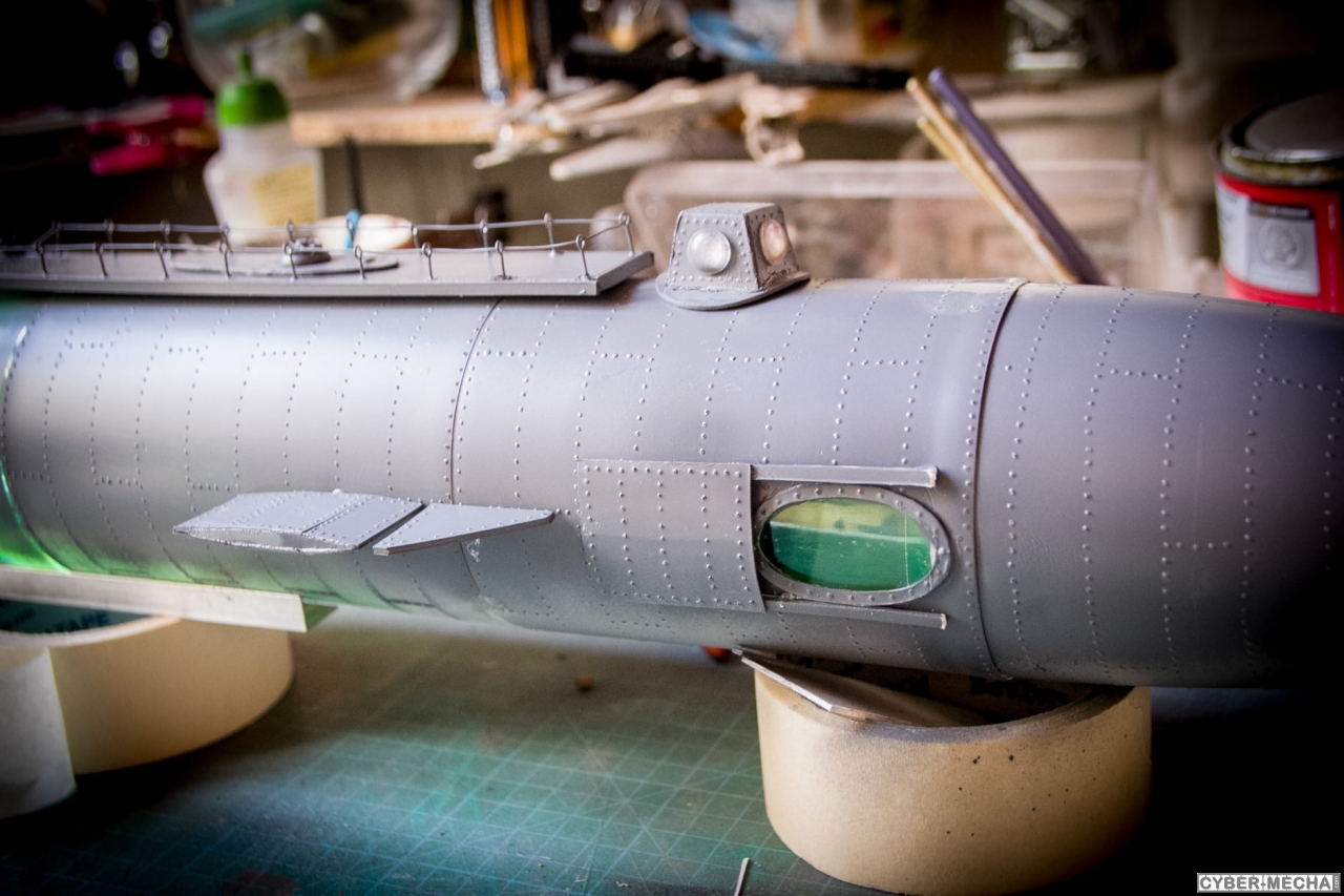

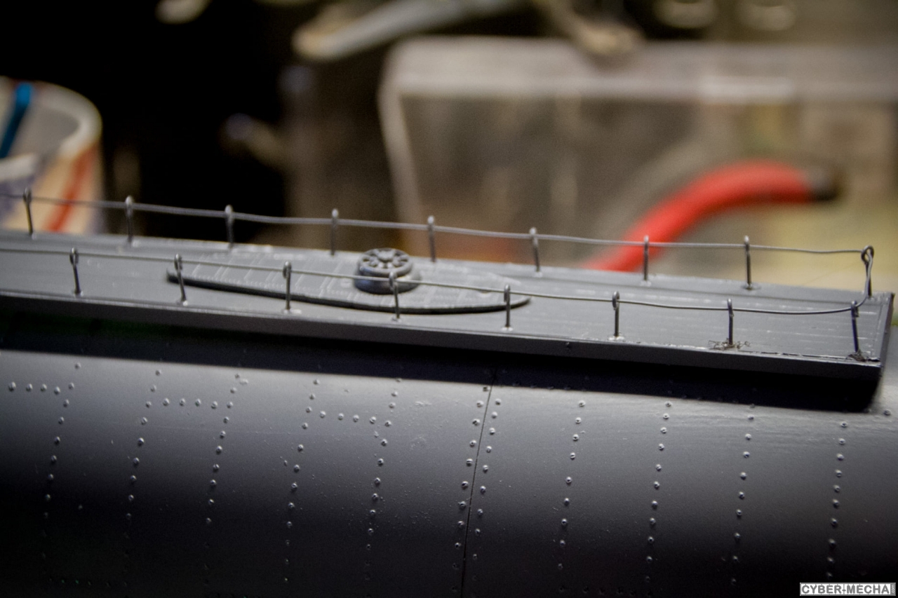

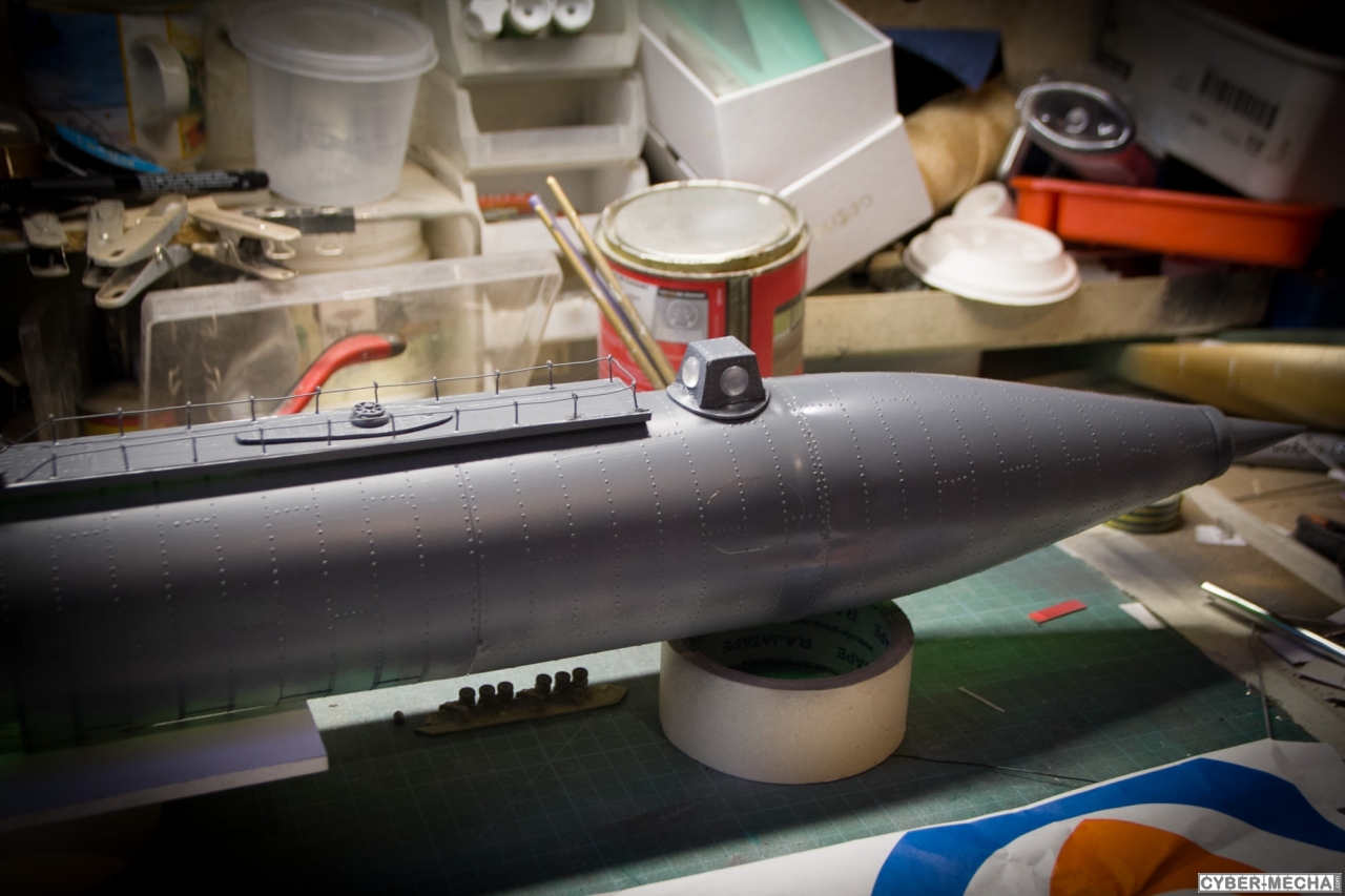

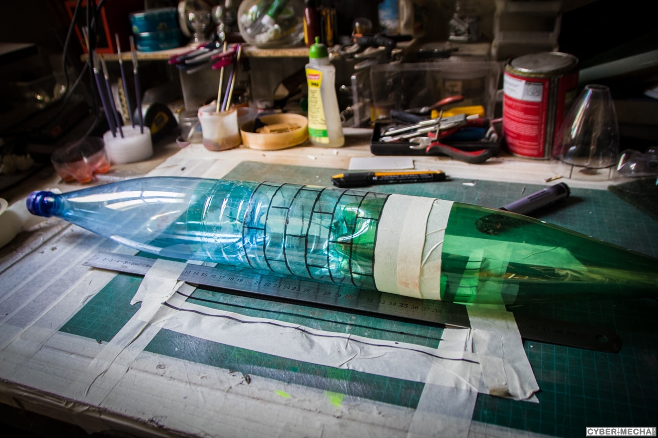

Il y a quelque temps j'ai réalisé aussi cette pièce " Le NAUTILUS de Jules Verne " avec des bouteilles de Perrier et de Coca 6 au total. Les rivets sont fait  avec une point environ 1000, la maquette suit exactement les descriptifs du livre, de la fiction dans un style Steam punk mais uniquement fait avec des pièces de récupération.
Dimension 80 cm de long et 8 cm de diamétre

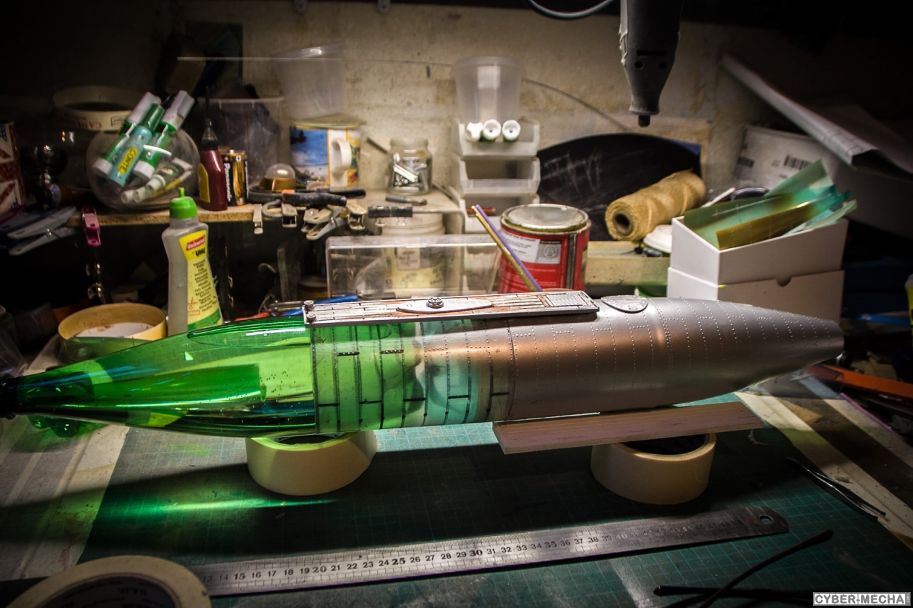

Très belle pièce ! Le plastique des bouteilles étant un poil mou j'imagine, ça n'a pas dû être facile de faire les rivets à la pointe !
Je n'arrive pas à voir sur la première photo, mais as-tu détaillé l'intérieur ?
Ces cyberméchanistes remercient l'auteur pour ce message : mudeater17
mudeater17
Salut, non je n'ai pas fait l'intérieur, et pour la rigidité de l'ensemble j'ai d'abord assemblé 3 bouteilles" deux Perrier et une coca"  et en suite j'ai habillé celle ci avec des bouteilles coupées sur leurs longueurs pour pouvoir faire les rivets par l'intérieur, deux autres Perrier et une Coca.

Pour les rivets une pointe légèrement arrondie avec une lime et beaucoup de patience

OK, merci pour l'explication.
je me demandais comment tu avais pu faire les rivets en relief
Pour le coup, c'est le Nautilus tel qu'il est décrit par Verne dans le roman, c'est bien ça ?
je n'avais jamais imaginé qu'il ressemblait à ça
Merci beaucoup pour ce projet mêlant "science-fiction historique" et trashbash !
J'adore sincèrement
tu pourrais ajouter d'autres photos s'il te plait ?

À savoir que les illustrations du Roman non pas étaient réalisées à la sortie du roman, de plus celles-ci sont des vues d'artistes, dans le roman le sous-marin est de forme cylindrique avec les extrémités en forme d'obus le diamètre central et de 8 mètres pour  environ 80 mètres de long," maquette 8 cm sur 80 cm" l'avant étant équipé d'un éperon à trois lames, et de grandes verrières latérales. je me suis aussi inspirée de plan actuellement au musée de Jules Verne à Nantes, mais il est vrai que la position des verrières avant ou bien la forme ovale des extrémités peut être différente ainsi que la position des verrières. Et pour revenir sur les illustrations du livre la forme varie sur chaque image est ne peuvent être prise comme référence.
Je ferai une photo du plan approuvée par le comité de Jules Verne de Nantes dans la semaine et je pense être très prés de la réalité.
