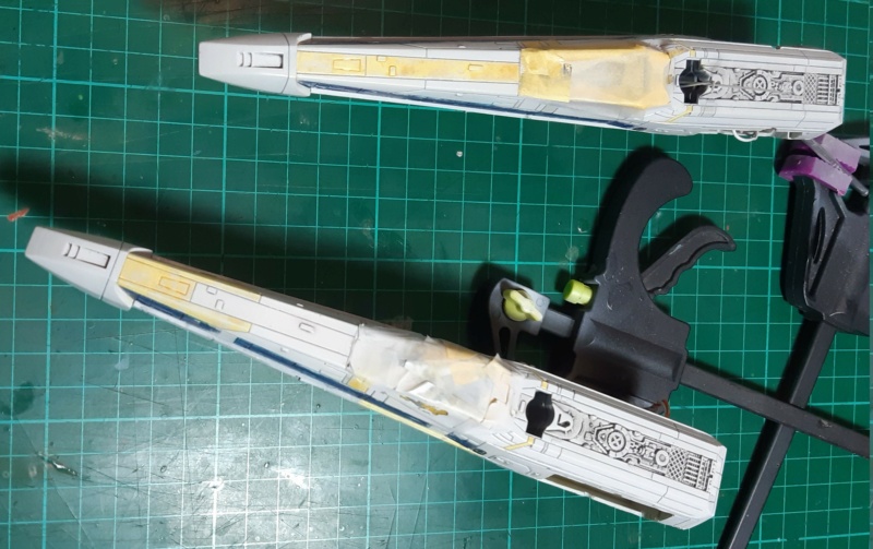

Après la base H338 Mr Hobby et un petit pré-ombrage, je passe aux écaillages avec le AK Interactive's Chipping pour le jaune et le bleu.
le fuselage
les canons
les ailes du blue1
les ailes du blue3

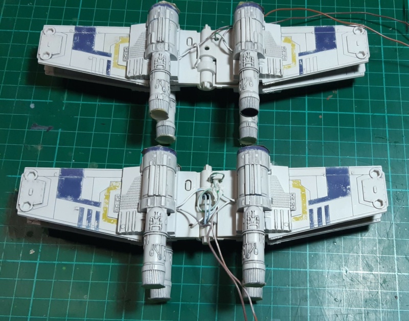

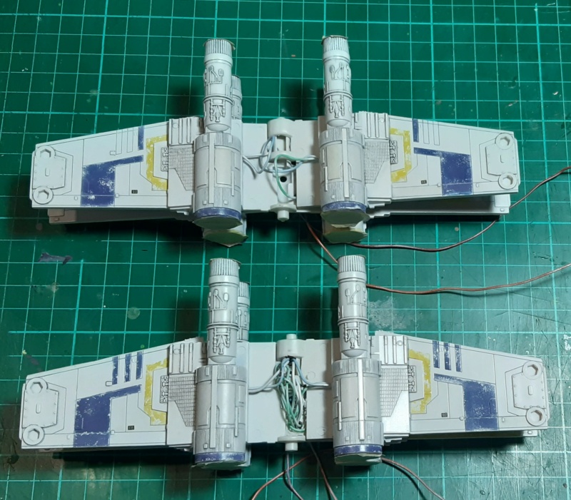

... suite et presque fin des X-wing
encore quelques glacis sur des panneaux, peinture des moteurs et des réacteurs (gris acier humbrol - alclad jet exhaust).
Quelques soudures pour relier le circuit cockpit au circuit des réacteurs........
et les ensembles fuselage supérieurs/ailes/fuselage inférieurs sont assemblés.
