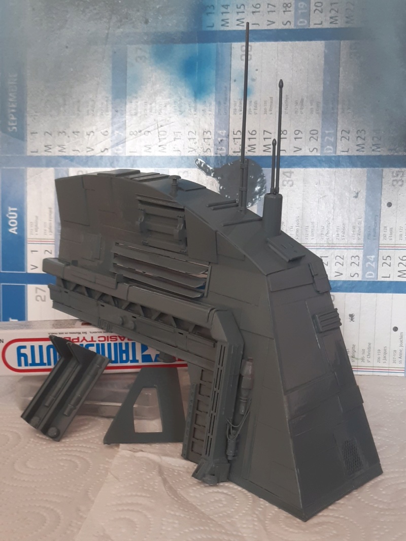

Salut
début des séances de pose d'apprêt, en l'occurrence du spray gris tamiya
et l'intérieur du cockpit et montant de verrière peints en gunze H306
