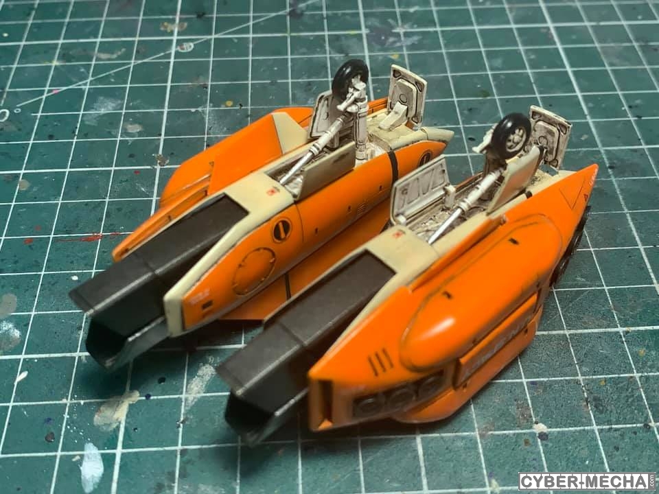

La suite avec le montage des boosters et des volets de trains :

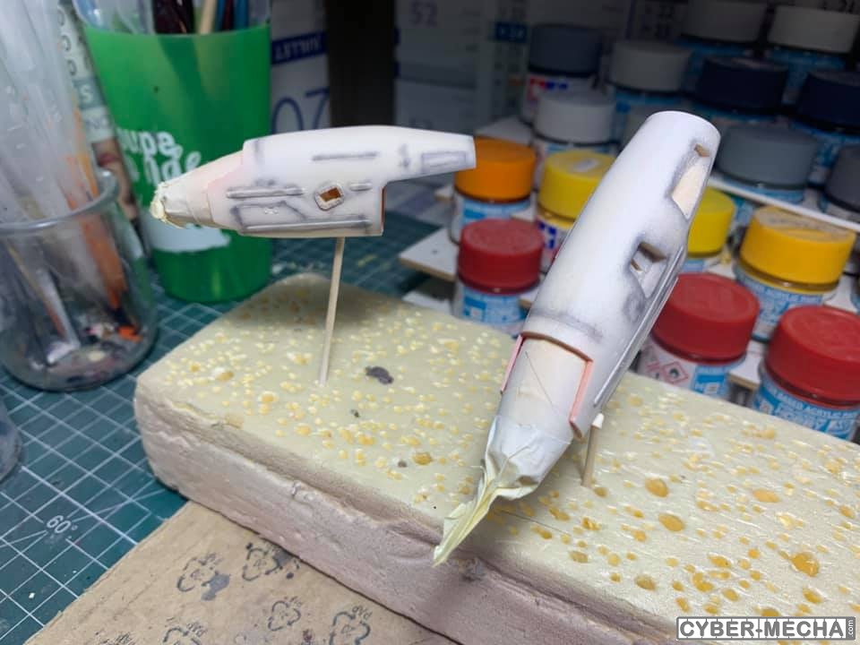

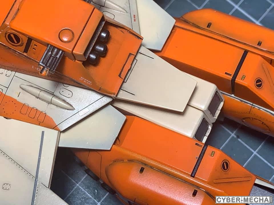

Et déjà première surprise : trop confiant je n'ai pas fait de montage à blanc et je constate que les ailettes laterales ne passent pas sous les boosters ! Obliger de retailler l'encoche mais c'est discret et se voit pas
Mais ca s'arrete pas là !
comme je le craignais car je m'étais dejà pris la tête avec le vf-1 strike : montage des réacteurs sur le fuselage galère !!!
Déjà l'encoche pour fixer les réacteurs est limite donc utiliser la colle pour ramollir
Et évidement, comme je l'imaginais, pas possible de fixer les 2 au même niveau. Et impossible de les bouger...
Bilan, décalage en hauteur entre gauche et droite (droite plus haut)
Pas trop visible mais rageant pour moi, je ne vois que ça !!! 😡
Les gros booster sur le dessus atténueront cet effet
Les boosters cacheront la misère

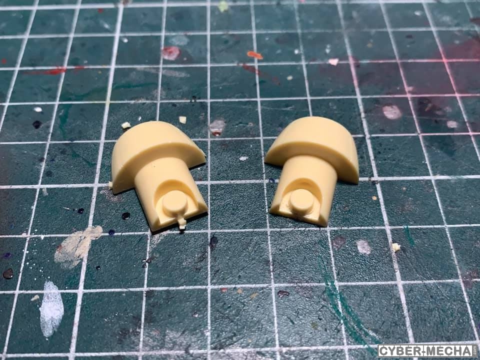

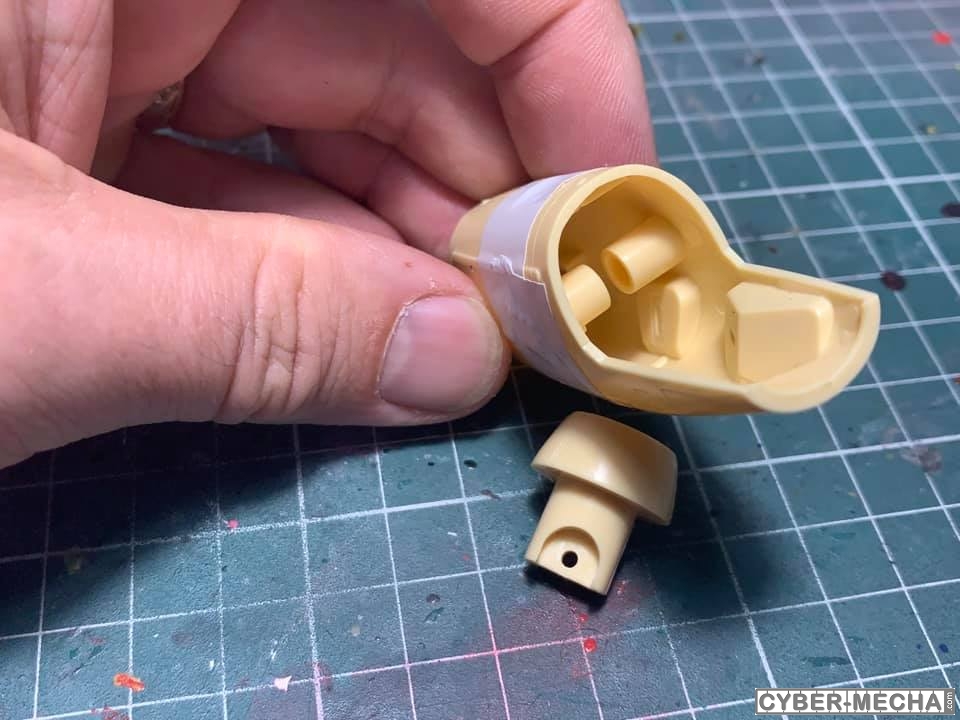

On attaque les boosters supérieurs par une modif :

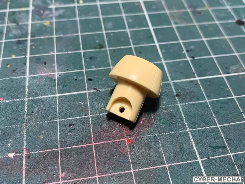

La piece des tuyère comporte un picot pour se fixer dans le booster

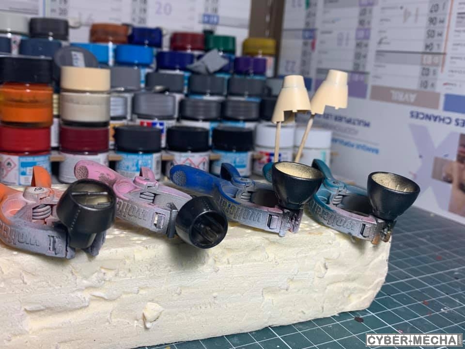

Ce qui va me compliquer la vie pour la peinture donc je vire le picot et collerai à la cyano à la fin une fois tout peint et traité

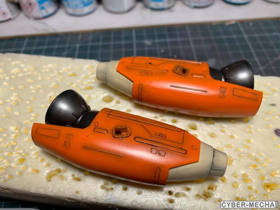

Passage par la case putty puis peinture :

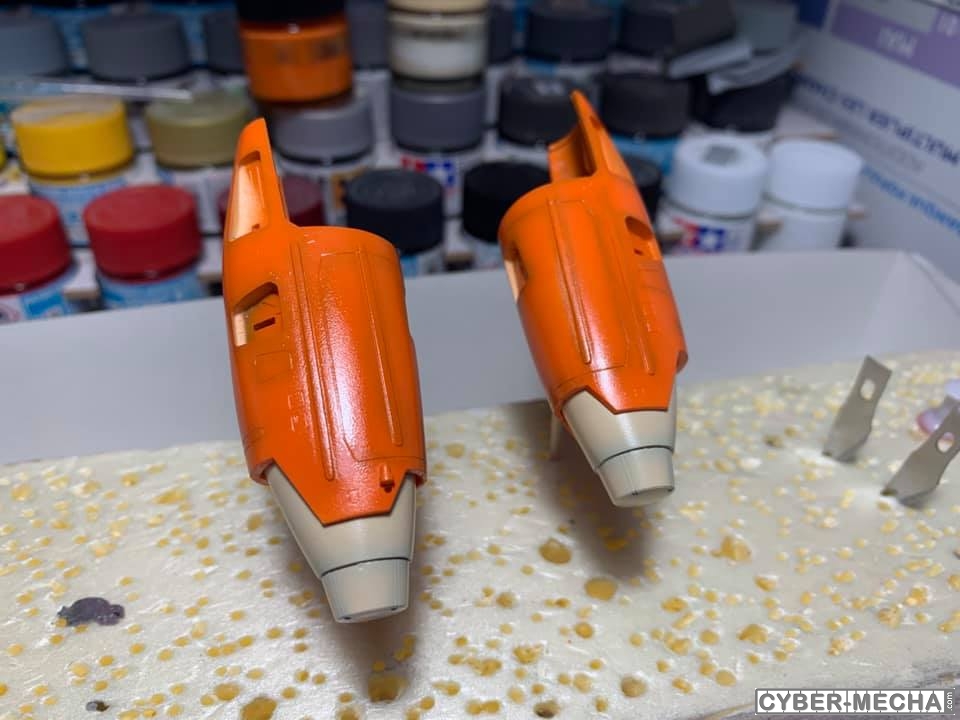

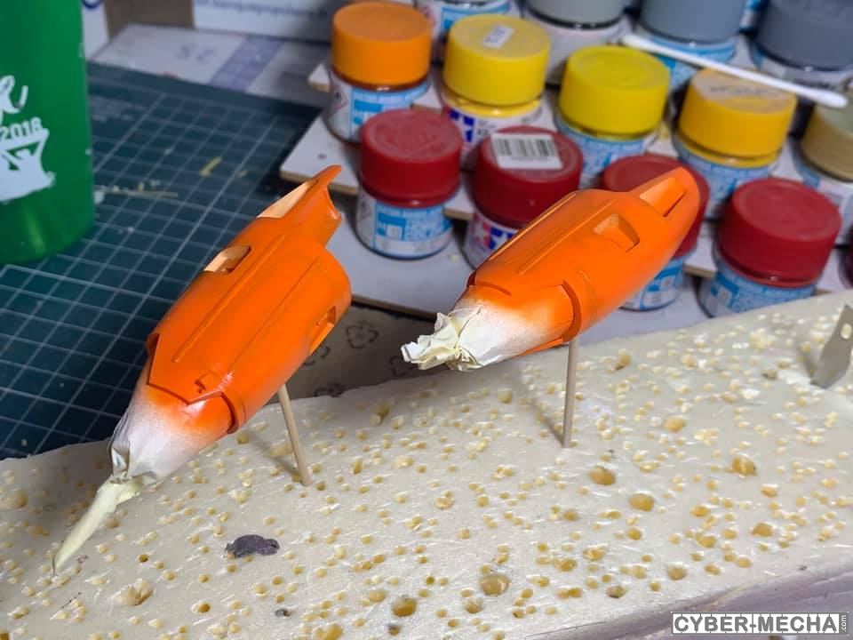

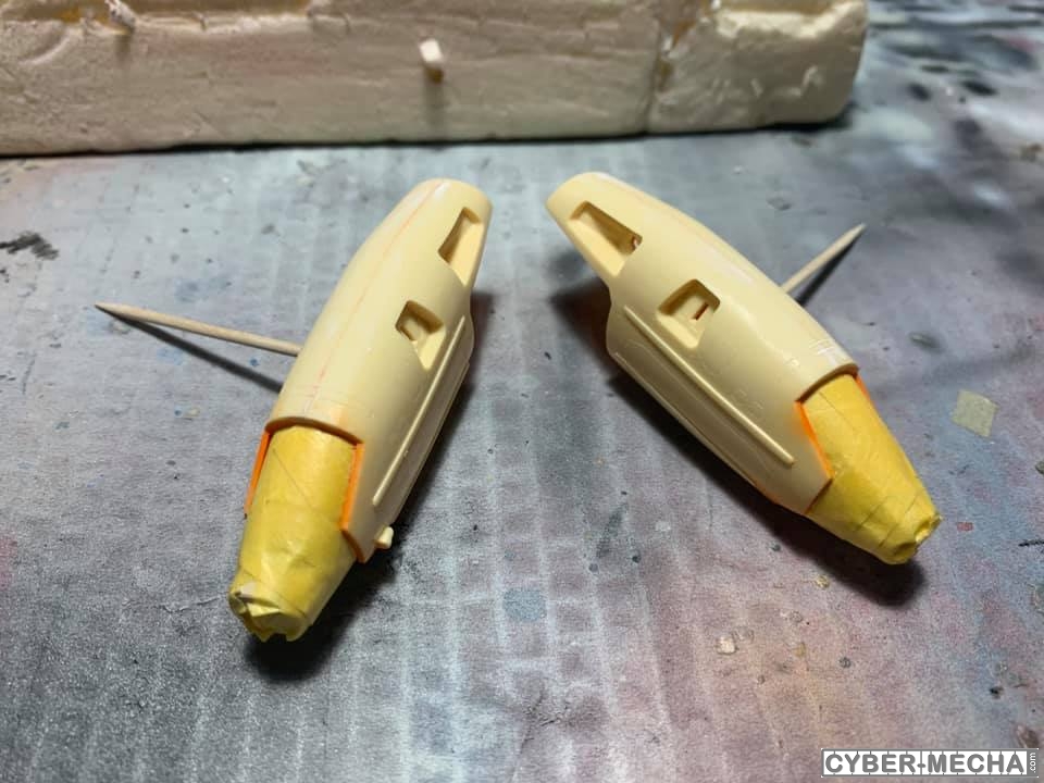

J'assemble les boosters et apres un passage par la case putty (encore) je masque l'avant déjà peint
Et c'est parti
l'angoisse du demasquage....
Mais ca va, c'est propre

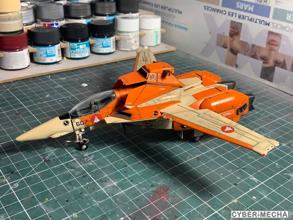

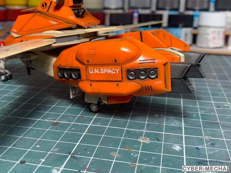

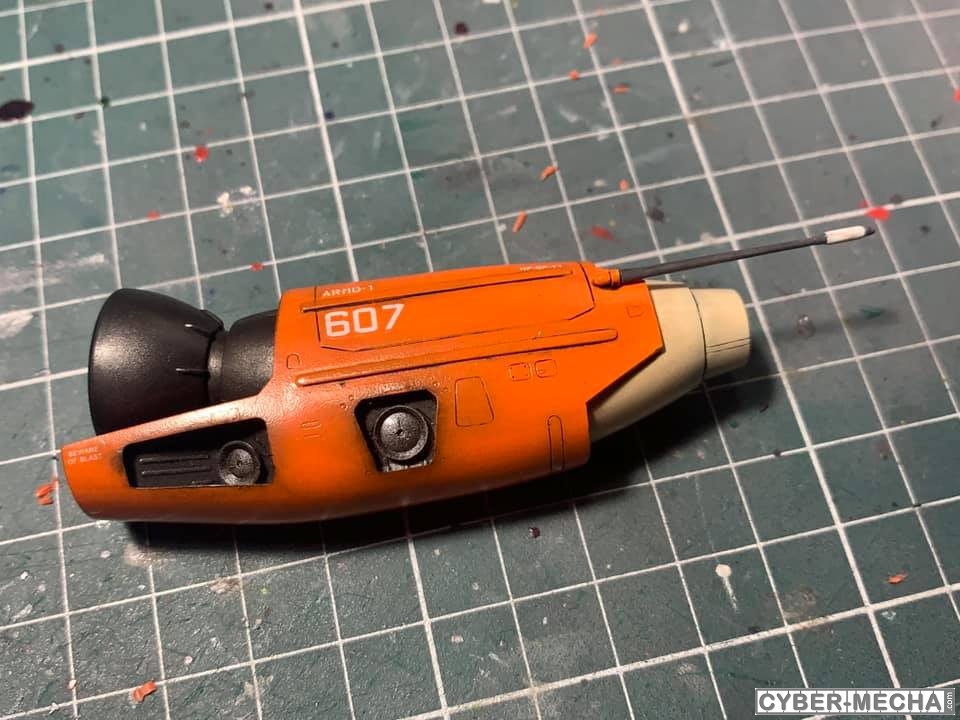

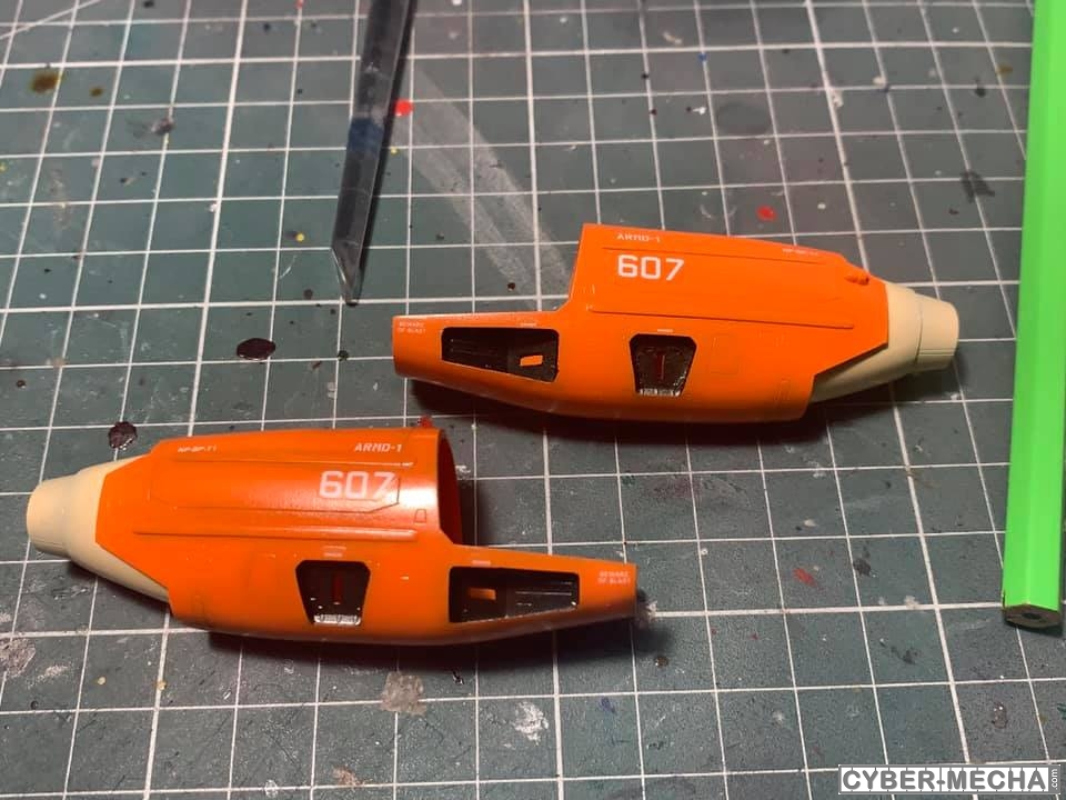

il est temps de clôturer ce sujet avec la pose des decals et detaillage des réacteurs :
le weathering à base de panel line et de pastel seche

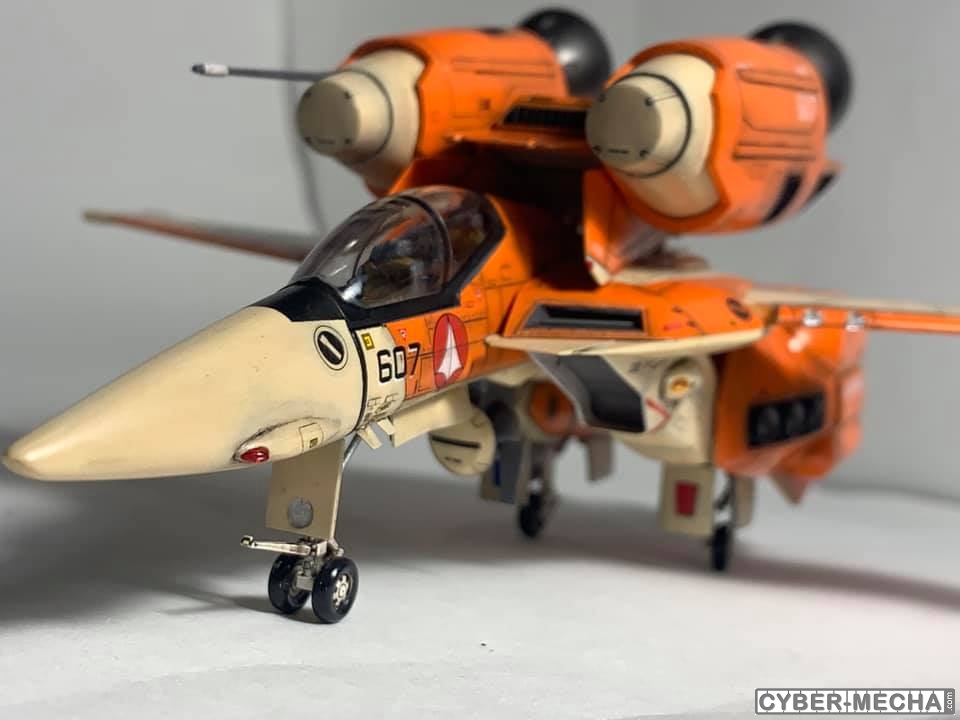

Et le détail que j'avais oublié hier : l'antenne qui va sur le booster

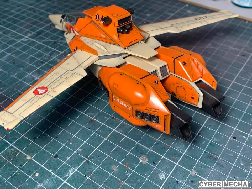

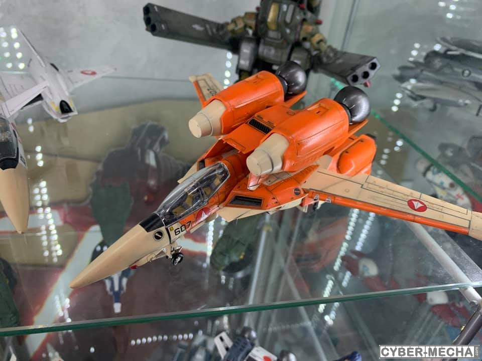

Et c'est fini !!!
