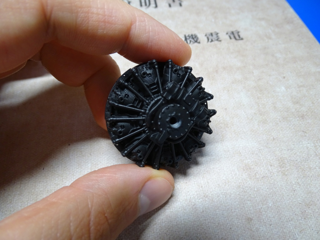

Allez zou.

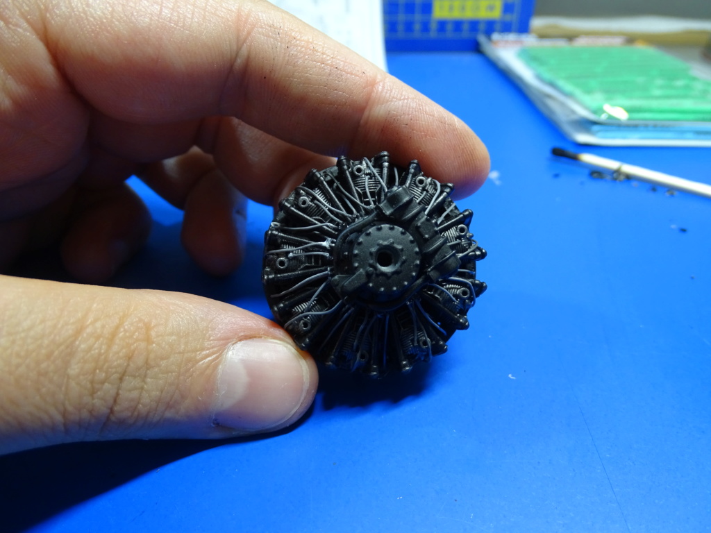

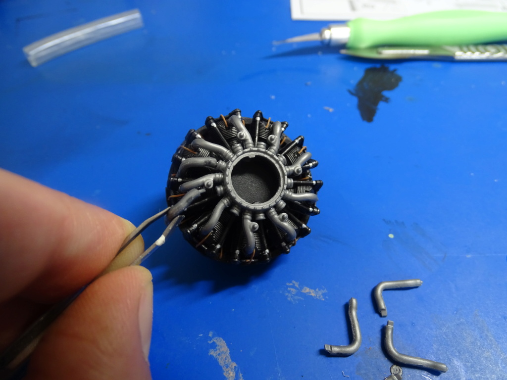

La première section du manuel est consacrée au montage du moteur.
Quelques observations jusqu'ici :
- ça se monte plutôt bien
- le plastique est trop mou à mon goût, je sue à grosses gouttes pour virer les lignes de moulage
- certains détails sont empâtés, on sent que c'est un des premiers (le premier, en fait) modèles de la marque
Assemblage d'une ribambelle de pièces et apprêt noir (AK) :

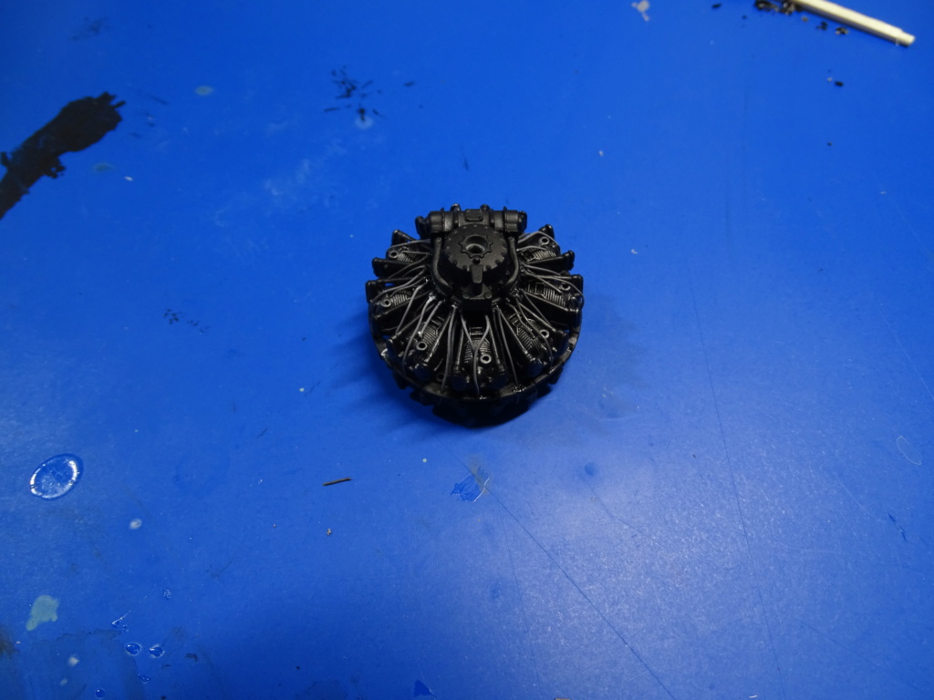

Brossage à sec des cylindres et ajout des fils d'allumage en fil de plomb :
Petit coup de peinture aux endroits qui deviendront assez durs d'accès par la suite, et ajout de nouvelles pièces :

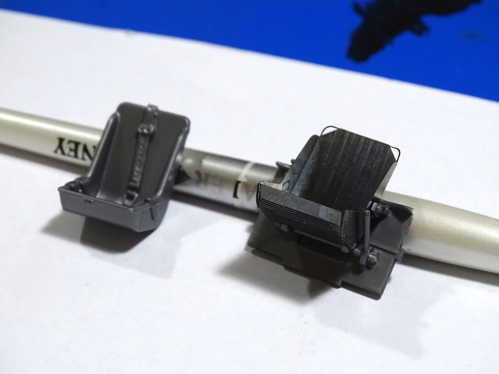

J'ai commencé à m'intéresser au cockpit. Le siège en photodécoupe est nettement plus fin que celui en plastique, mais assure un grand moment de solitude pour le pliage/la mise en forme :
C'est joliment détaillé : (désolé pour les photos cramées, je galère avec les réglages)

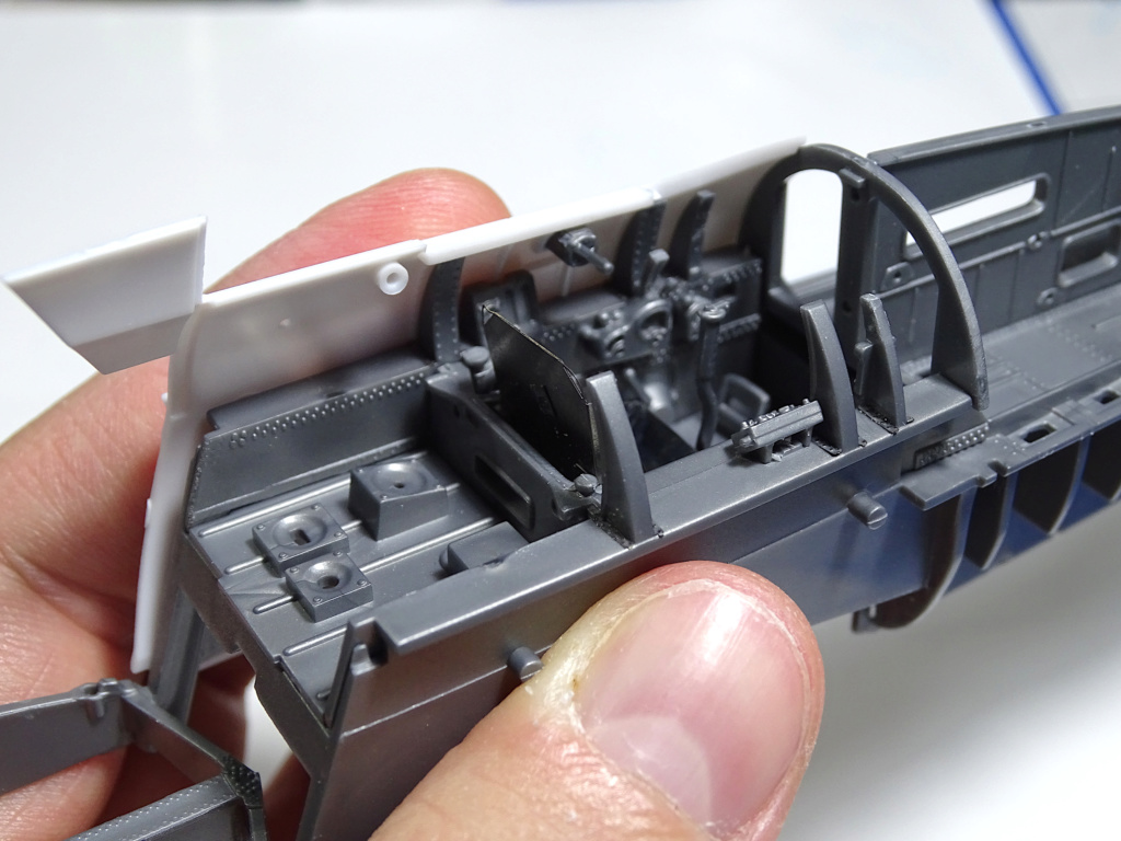

Avancée sur le cockpit.

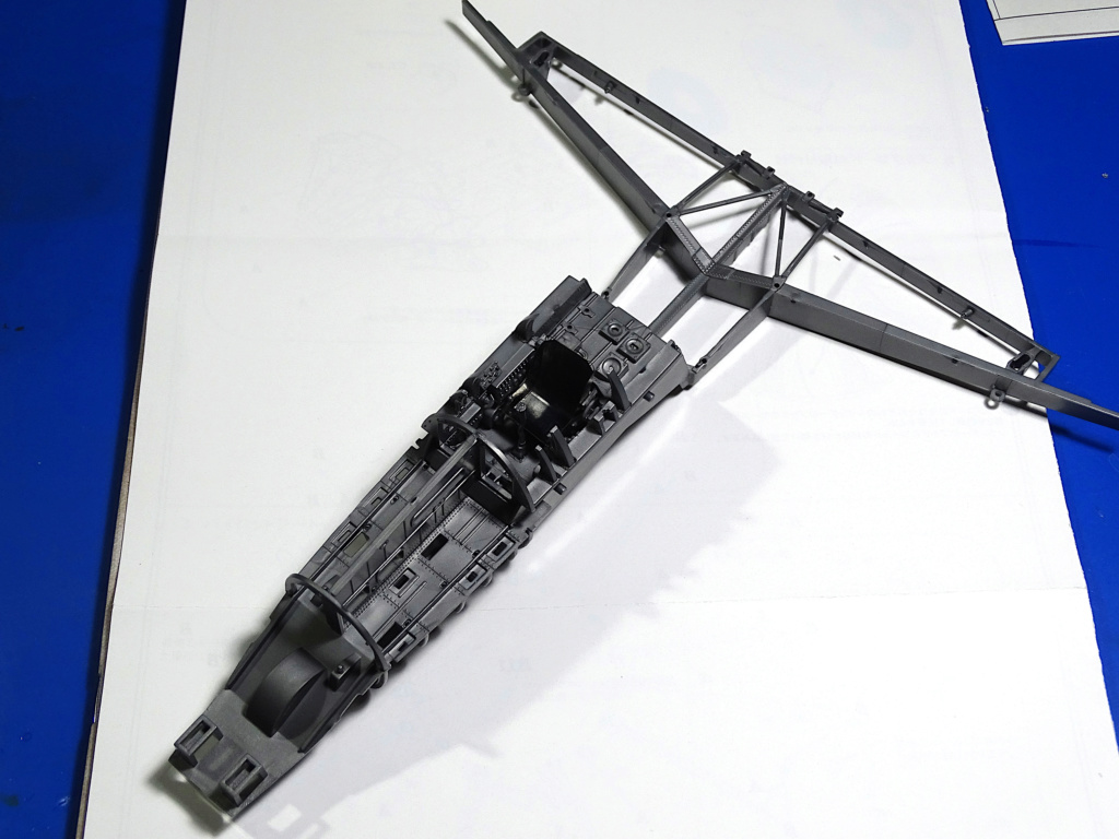

Quelques essais à blanc pour se rassurer sur la suite. La pièce qui forme le "squelette" de l'avion est assez impressionnante. On viendra y greffer le cockpit, la baie des canons, le moteur, les ailes, les parois du fuselage...
Un test avec le cockpit en place :

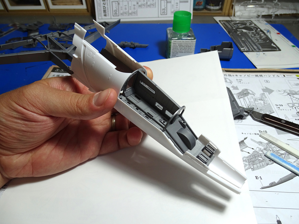

Et avec les parois du fuselage. Les ajustements sont bons :

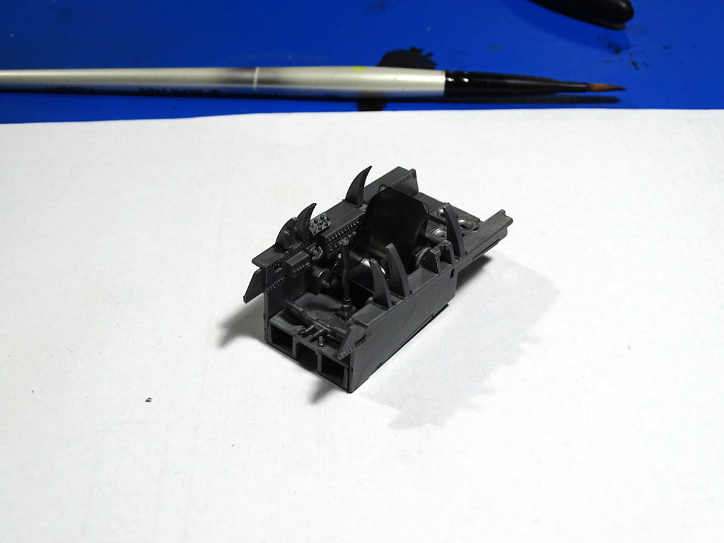

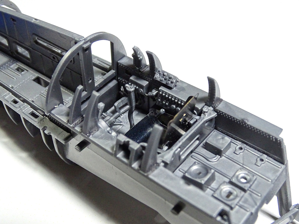

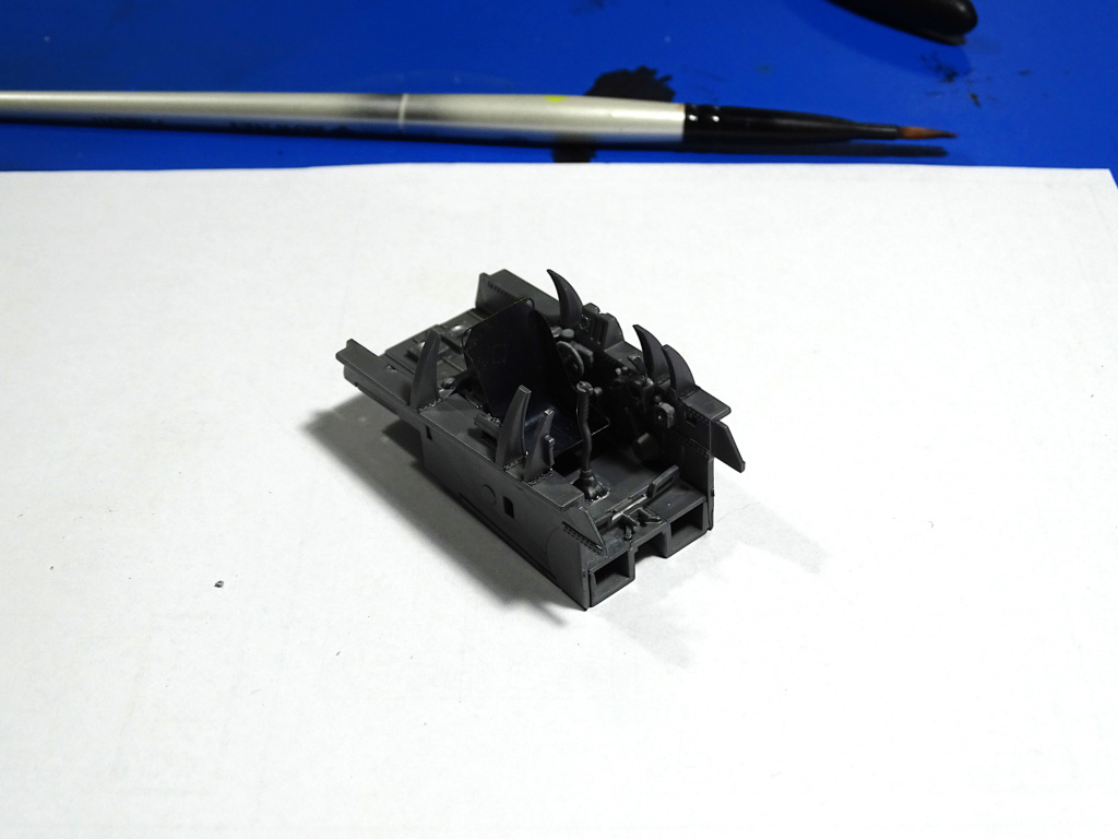

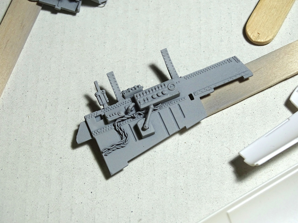

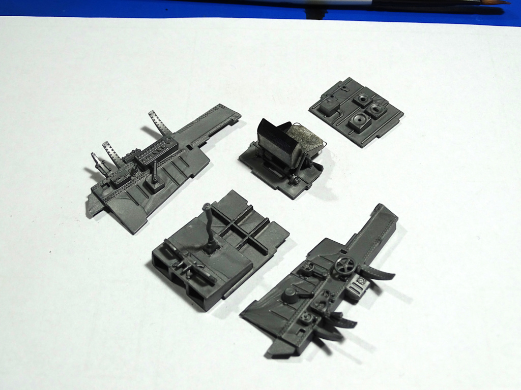

Montage à blanc du cockpit pour se faire une idée. Les détails sont bons, ça devrait le faire avec une bonne peinture. Le siège en photodécoupe est vraiment un plus :
Et début de la peinture avec du primer gris Tamiya. J'aime ces primers en bombe :
Les détails ressortent tout de suite mieux :
La suite bientôt avec la peinture à proprement parler.

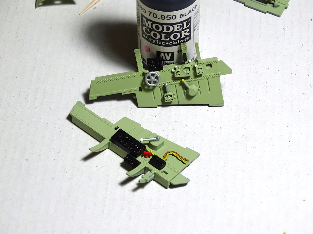

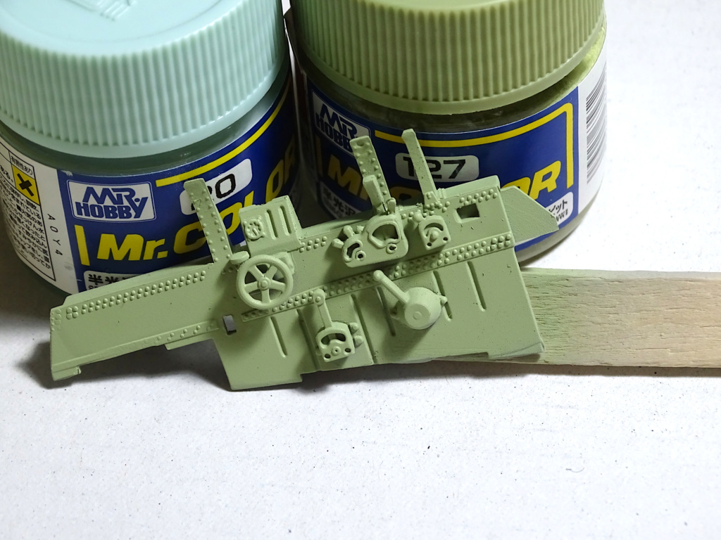

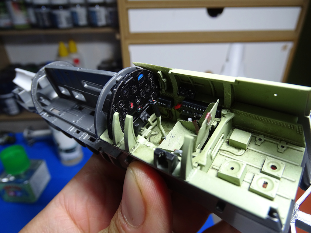

Peinture du pit.
La teinte de base est le vert Nakajima de chez MR Color auquel j'ai ajouté du bleu ciel.
J'ai ensuite peint les petits détails (y a pas grand-chose) aux acryliques Vallejo.

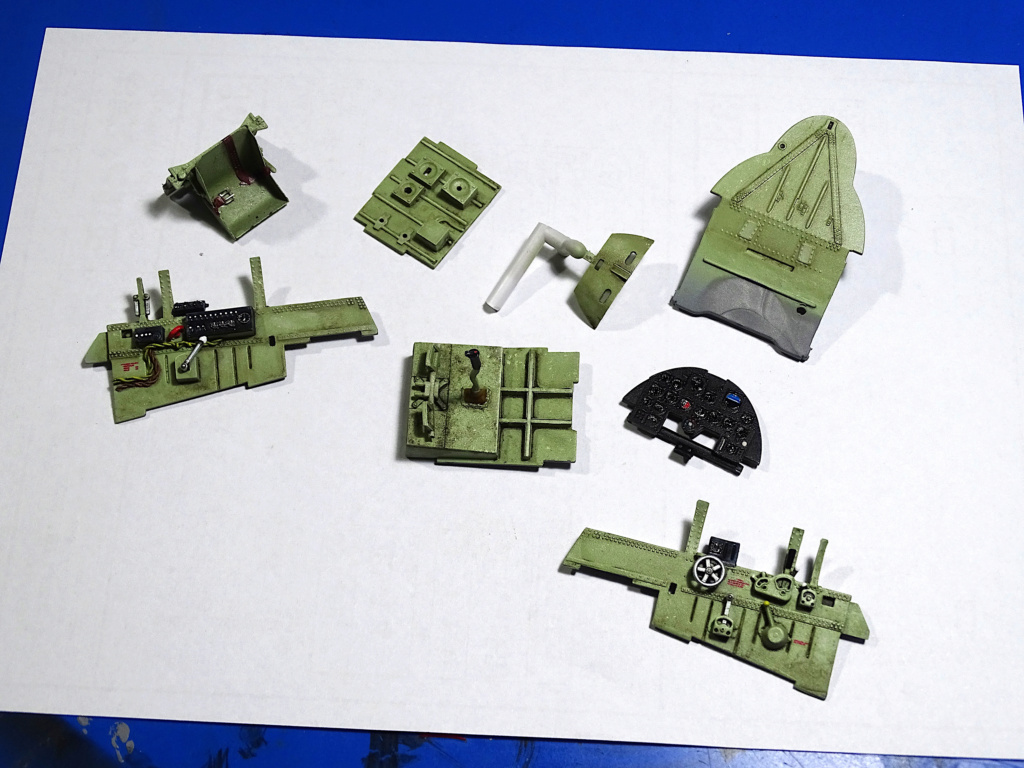

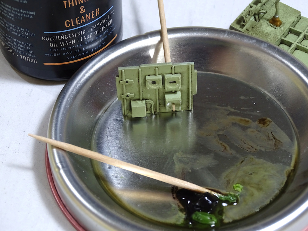

Après ça, vernis brillant (Klir appliqué à la brosse) et patine à l'huile. J'ai commencé par un lavis de vert olive/sépia que j'ai "réactivé" après une vingtaine de minute. En gros je reviens dessus avec un pinceau humidifié de diluant pour fondre davantage certains endroits, pousser les pigments dans les creux, créer des salissures... Travail bien relaxant j'aime bien.
Les reliefs ont été brossés à sec avec des tons plus clairs (toujours à l'huile). J'ai ajouté quelques décals provenant de la boîte à rabiot. C'est pas des écritures japonaises, mais ça fait illusion et ça rajoute une touche sympa. Ensuite vernis mat "Lucky" de chez Mig. Pas convaincu. Il fait trop de gouttelettes. Je préfère le Vallejo.

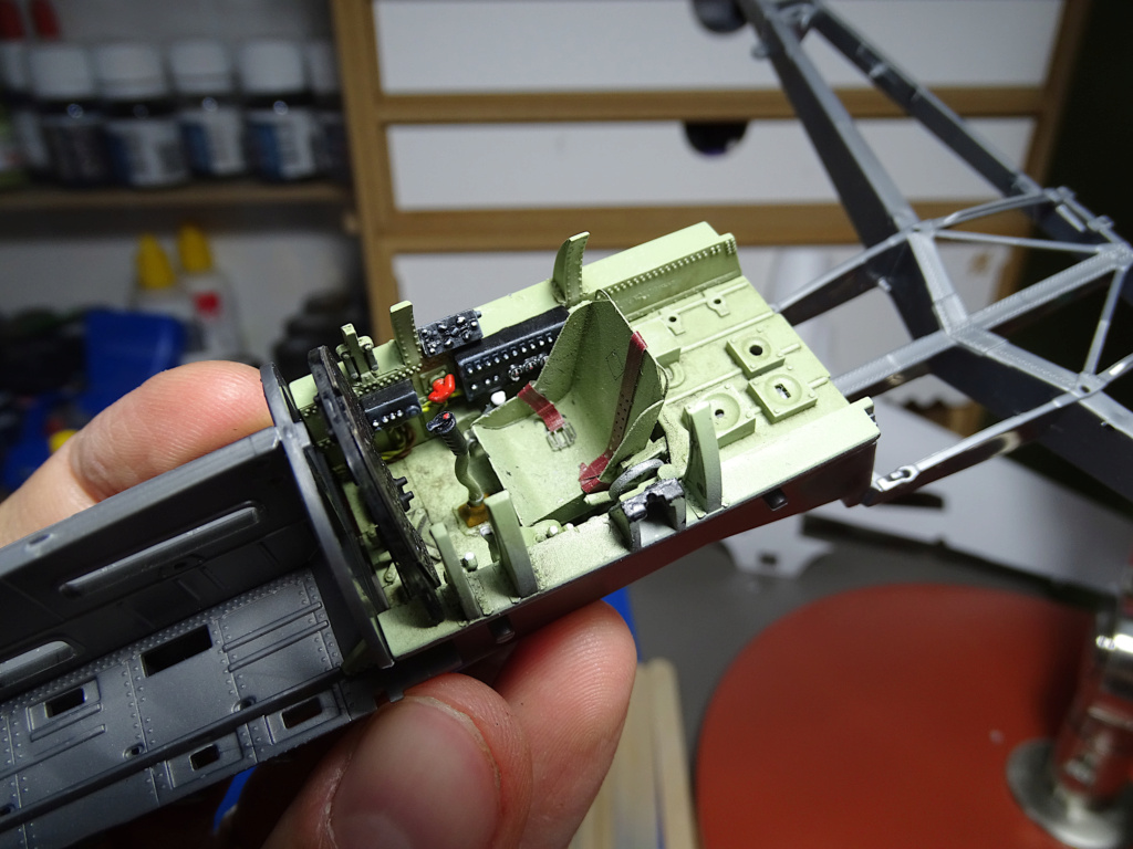

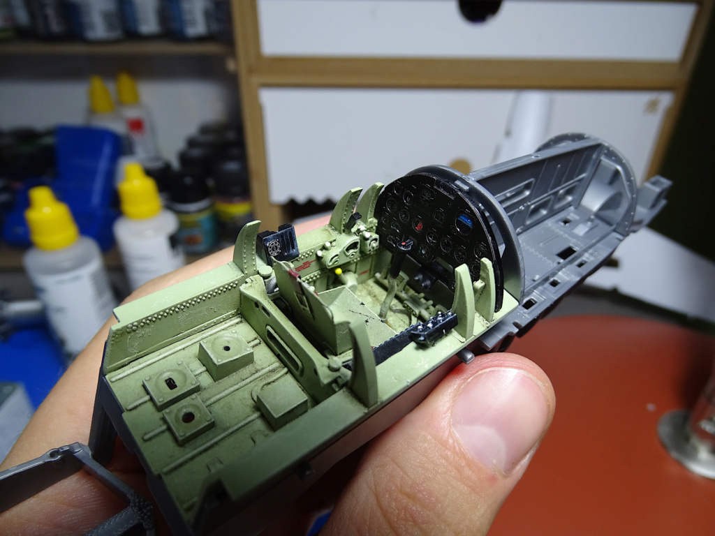

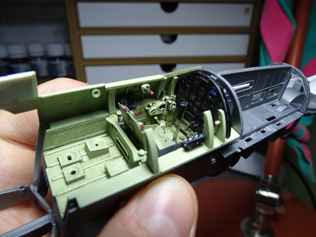

Et montage de l'ensemble sur la structure interne. Le tableau de bord en photodécoupe est super. Les harnais beaucoup moins.
Tout rentre... ouf.
Pas trop mécontent du rendu de l'ensemble !

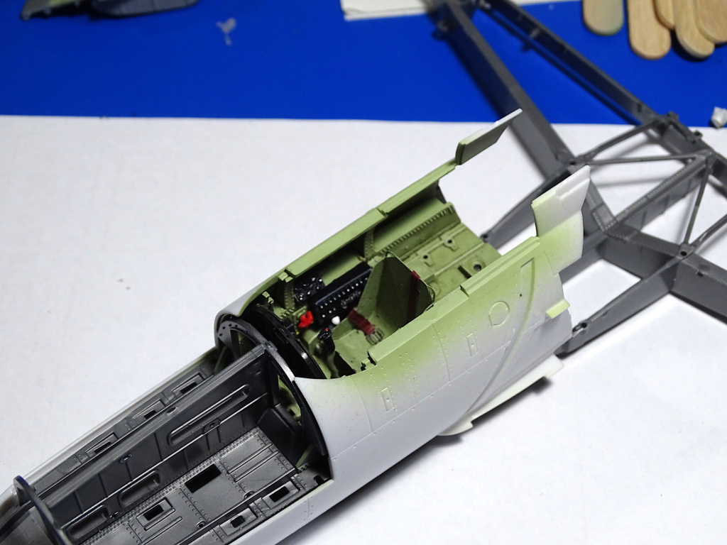

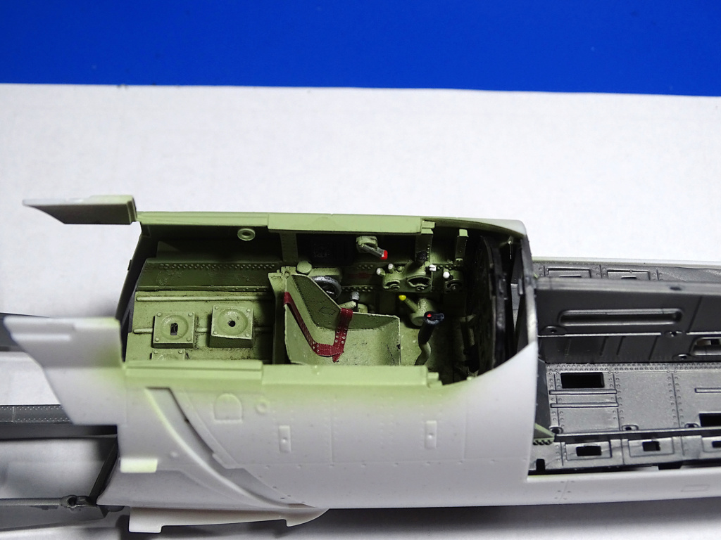

Et ça devrait se fermer sans trop de problème :
Reste encore quelques pièces à coller sur la plage arrière et je peux passer à la suite.
