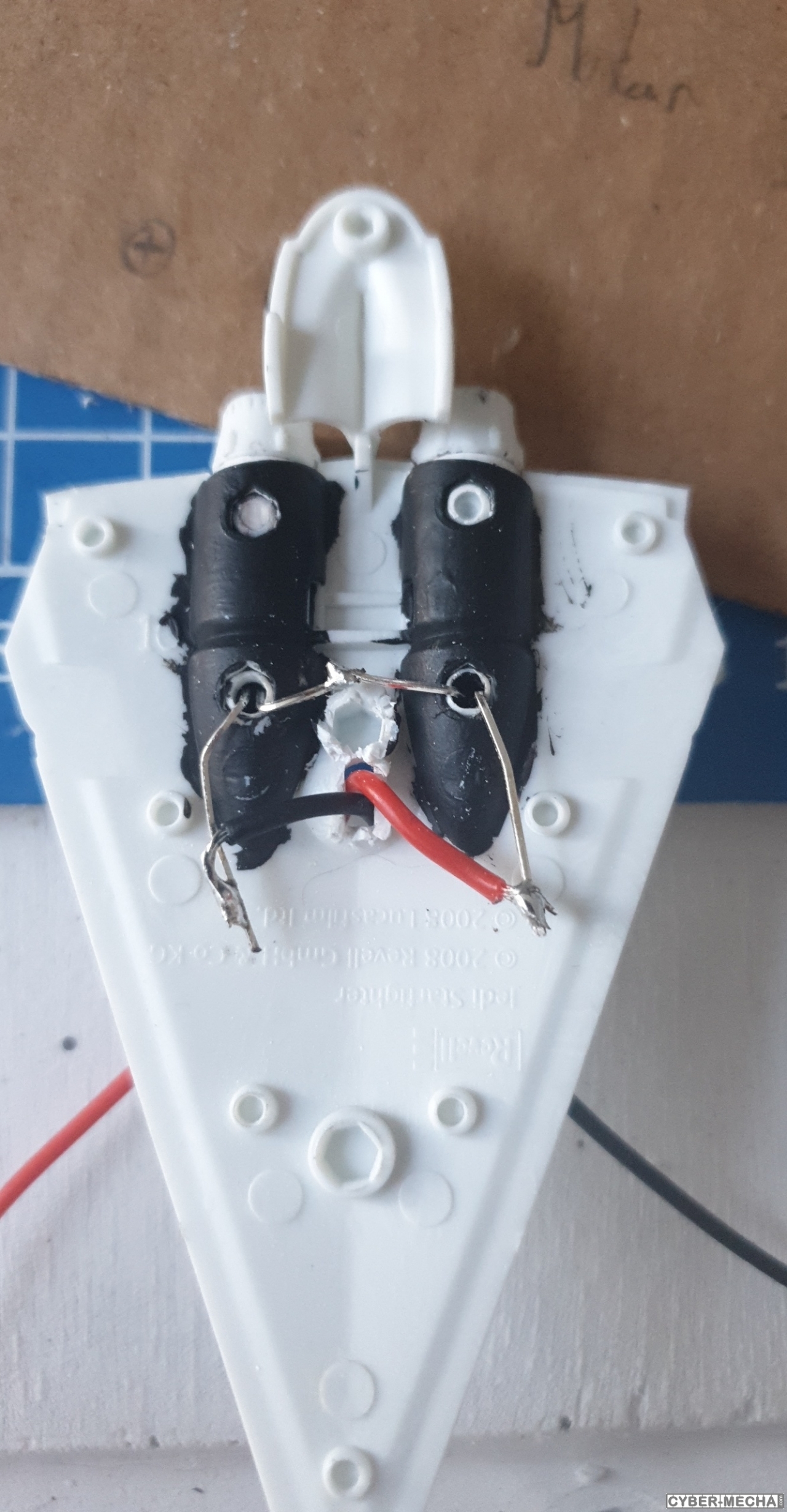

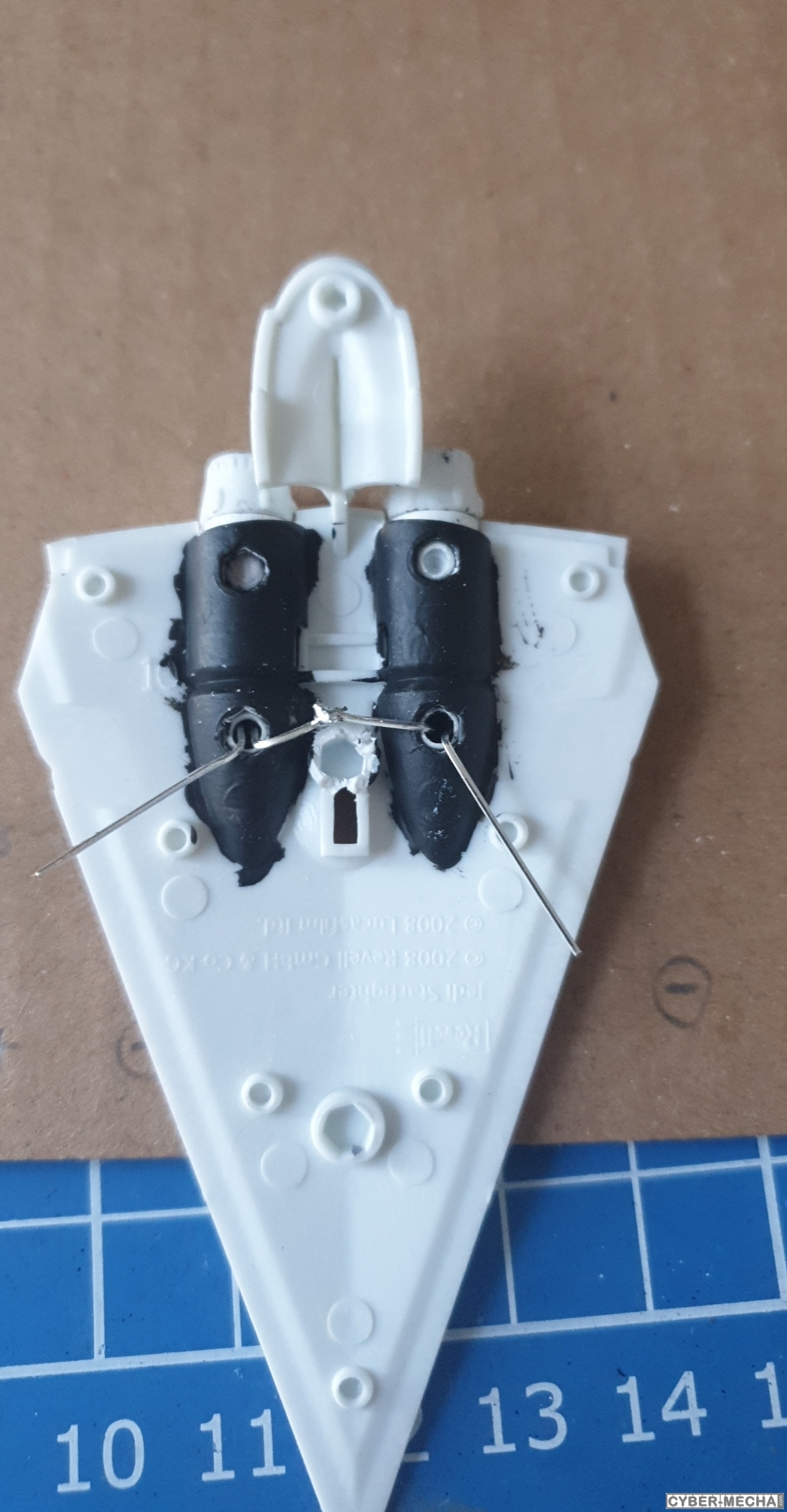

J'avais une question, au vu du peu de place pour les branchements, j'ai prévu de faire passer les 2 pattes de la LED dans un trou puis faire le branchement en dehors du réacteur. J'ai tester et ça fais pas de court circuit alors que la patte + touche la pate -, ya un revêtement spécial pour que ça n'interfère pas? Sinon j'ai prévu d'entourer avec du scotch d'électricien une des patte pour éviter à coup sûr un éventuel court-circuit :)
flix78
si le + touche le - tu dois avoir un court circuit normalement !
il faut utiliser de la gaine thermorétractable c'est le mieux et plus pratique.

Bon finalement j'ai fais le branchement maintenant!
Maintenant que les LED sont ok, faut peindre, faire passer les câbles dans un tube pour les planquer, faire passer ça à travers le socle du dio, brancher l'interrupteur, la résistance et la pile en dessous du dio et voilà ! Bref pas tout de suite pour le rendu allumage x)
Par contre les LED sont beaucoup trop puissante du coup je vais brancher une résistance 360 au lieu de 120 pour diminuer la puissance! (Sinon j'ai des bateaux qui vont croire que mon appart est un phare!)
Du coup d'ici fin de semaine, j'aurais attaquer le mastiquage de tout l'appareil pour colmaté les fuites et rendre le tout plus harmonieux puis peinture! :D

les deux pattes (+ et -) des leds si proche et sans isolant c'est risqué. Lorsque tu vas refermer la bête ça risque de bouger.
Avant d'augmenter la valeur de ta résistance, as-tu mis un filtre (genre papier calque ou papier cuisson) devant tes leds ?
Cela rend plus diffus la lumière.
Dadadimou
Citation de: flix78 le 18 Juin 2020 à 23:18:27
J'ai fais en sorte que rien ne bouge mais quoi qu'il en soit (c'est pas sur la photo), ya un morceau de scotch d'électricien entre les pattes au cas où
Nan j'ai pas mis mais je vais voir si je trouve pas un truc! Merci du tips
Plus qu'à essayer de colmate toutes les fuites lumineuses! Parce que même en ayant badigeonné l'intérieur, ça fuit encore pas mal (mais vu la puissance ça m'étonne pas!

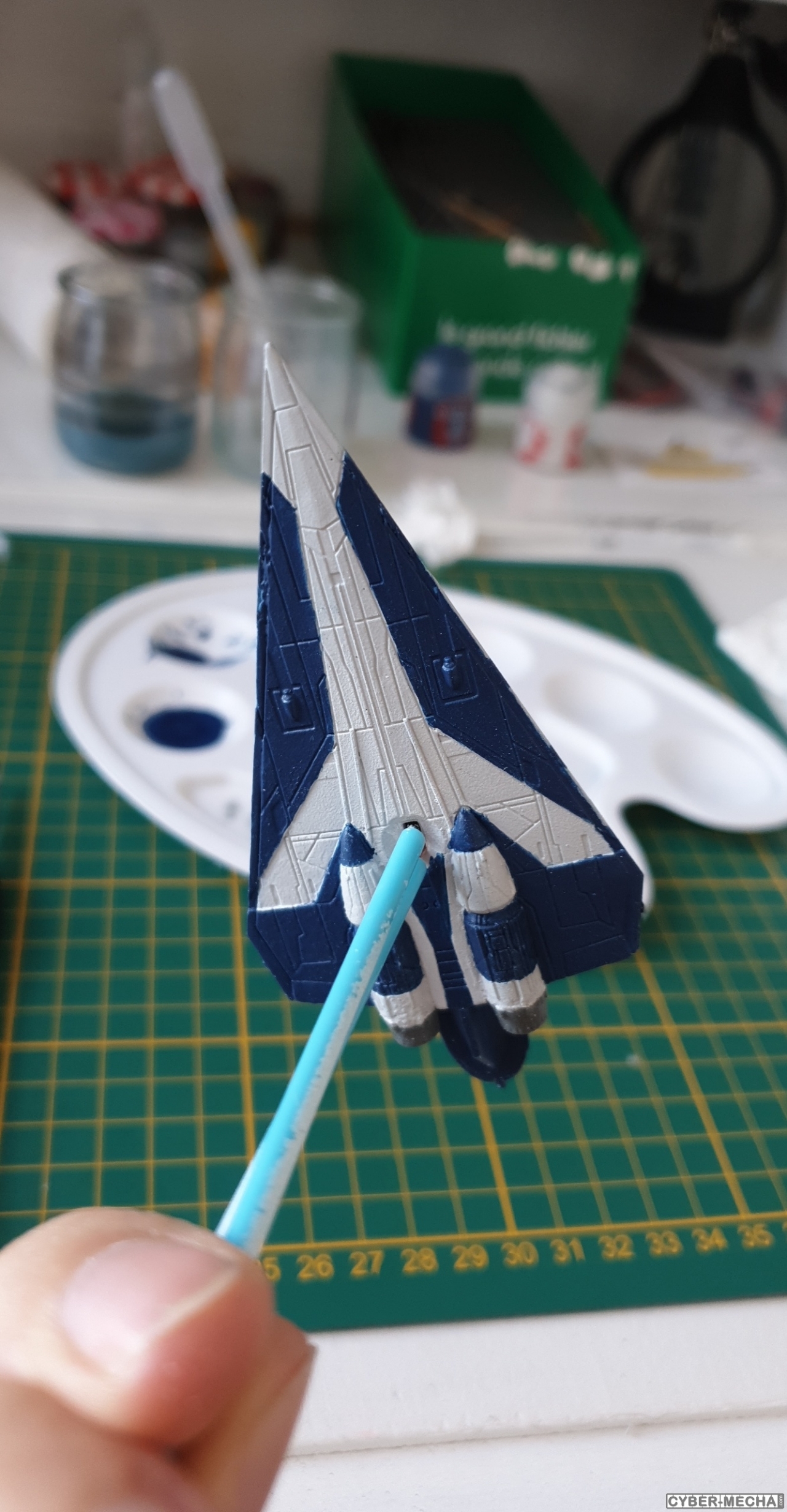

Voila les dernières news! Déjà, après avoir mis le scotch, et vu que je peint au pinceau, il est arrivé ce qu'il été obligé d'arrivé
Heureusement, la peinture blanc craie est suffisamment couvrante pour que, 7/8 couches après, le rendu soit quasi parfait.
C'est finalement pas symétrique à la perfection mais j'aime bien le rendu final! (Pour une fois)

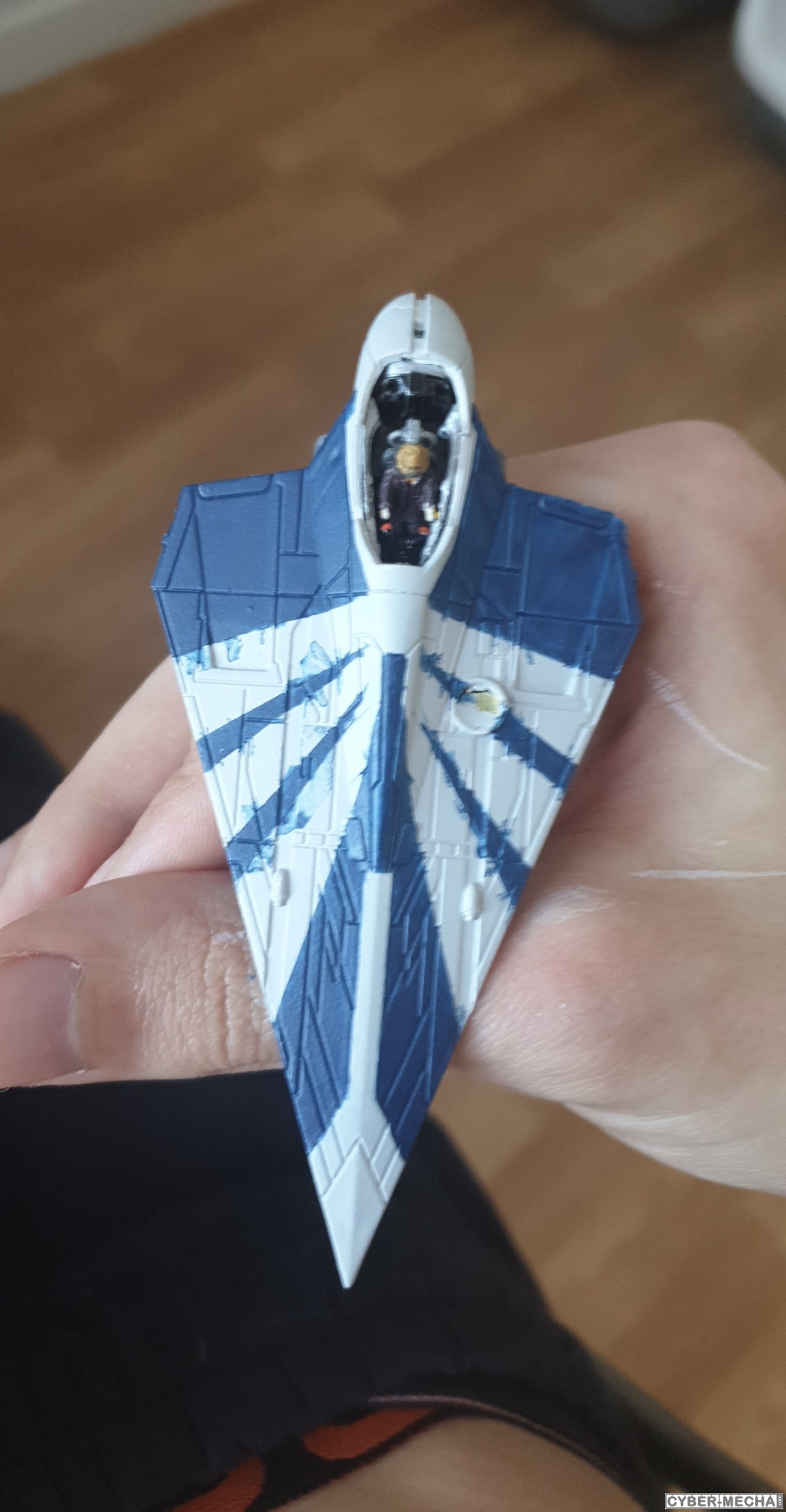

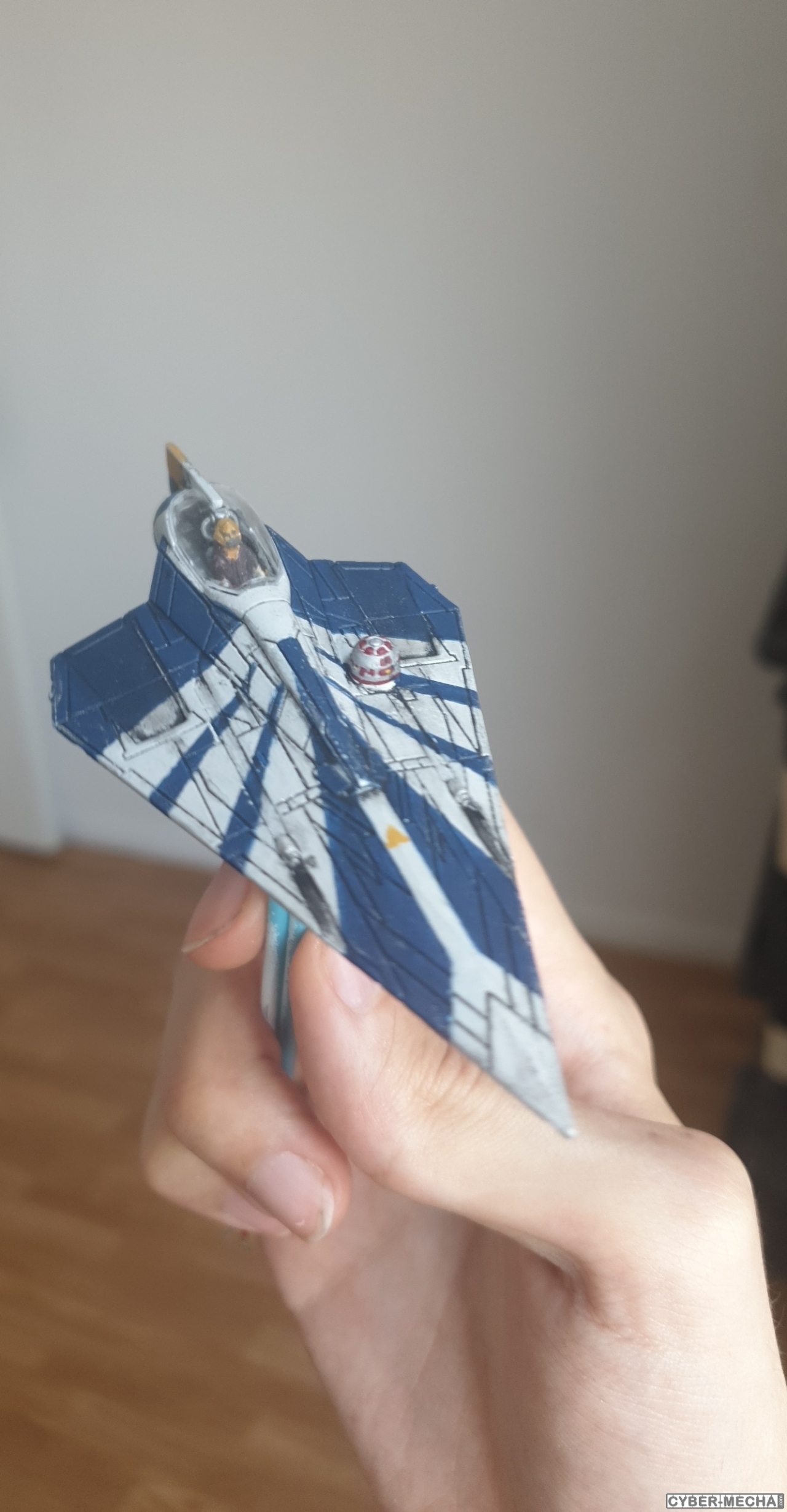

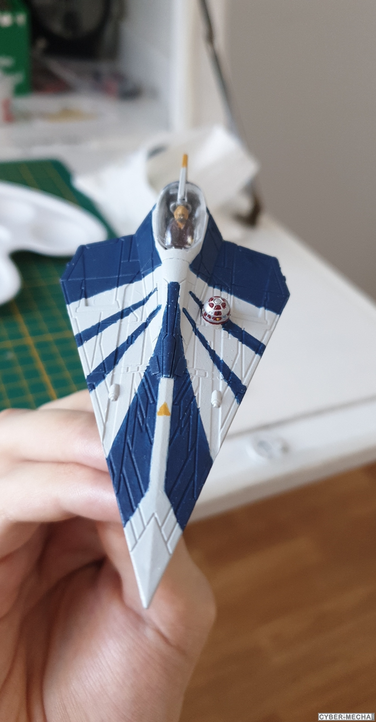

Et voilà la fin de la partie Chasseur !

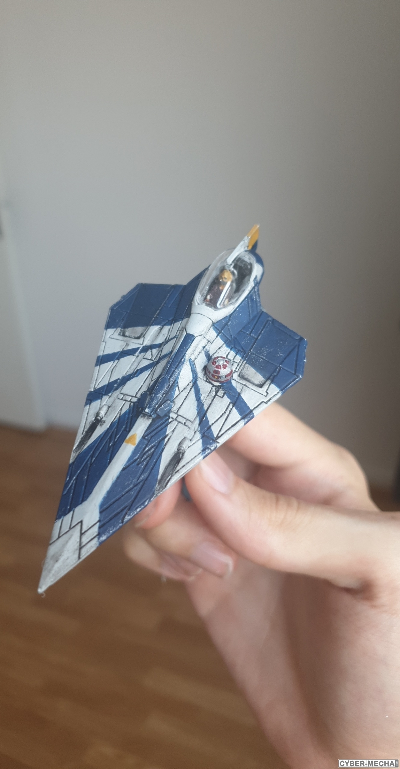

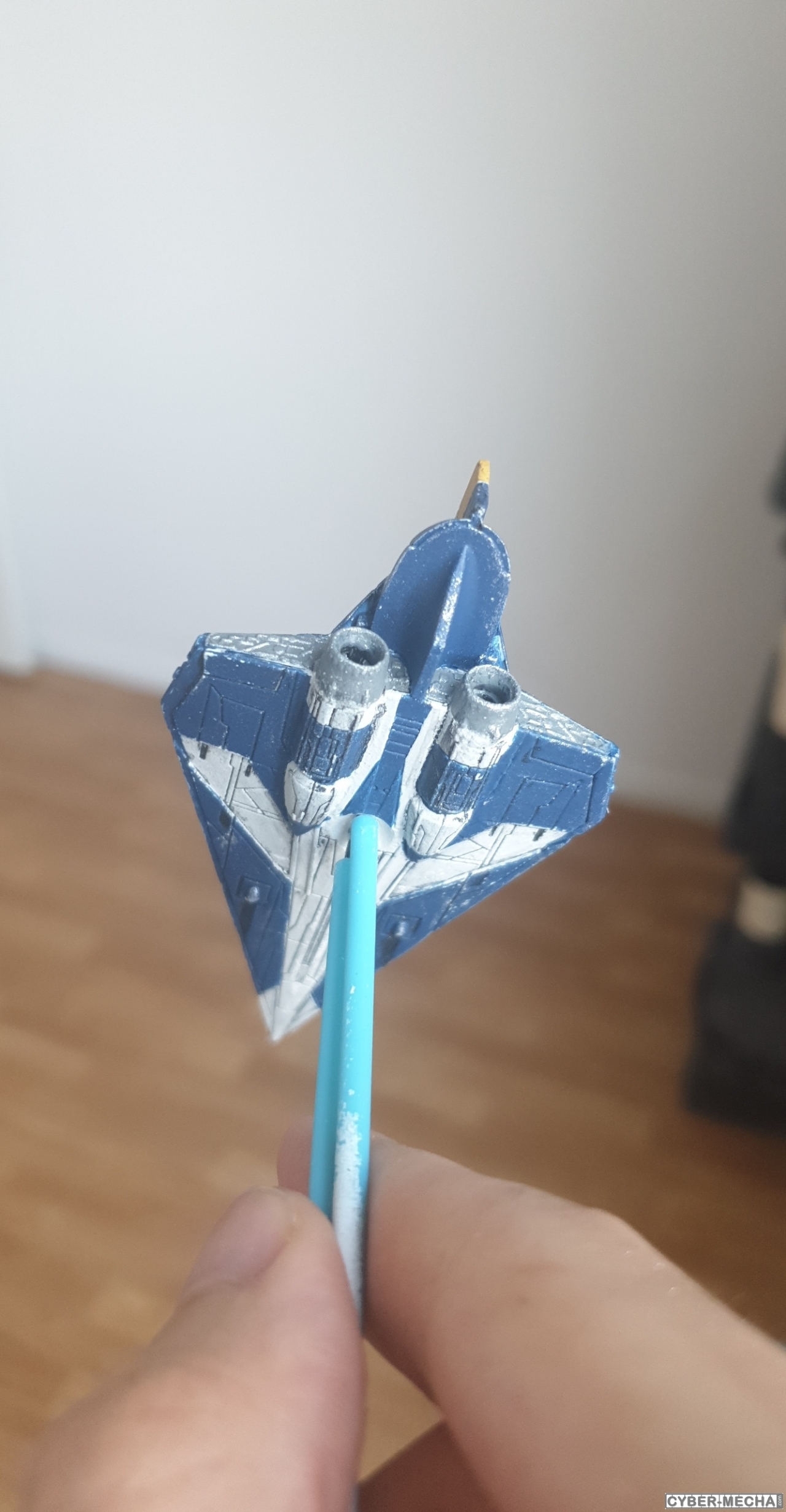

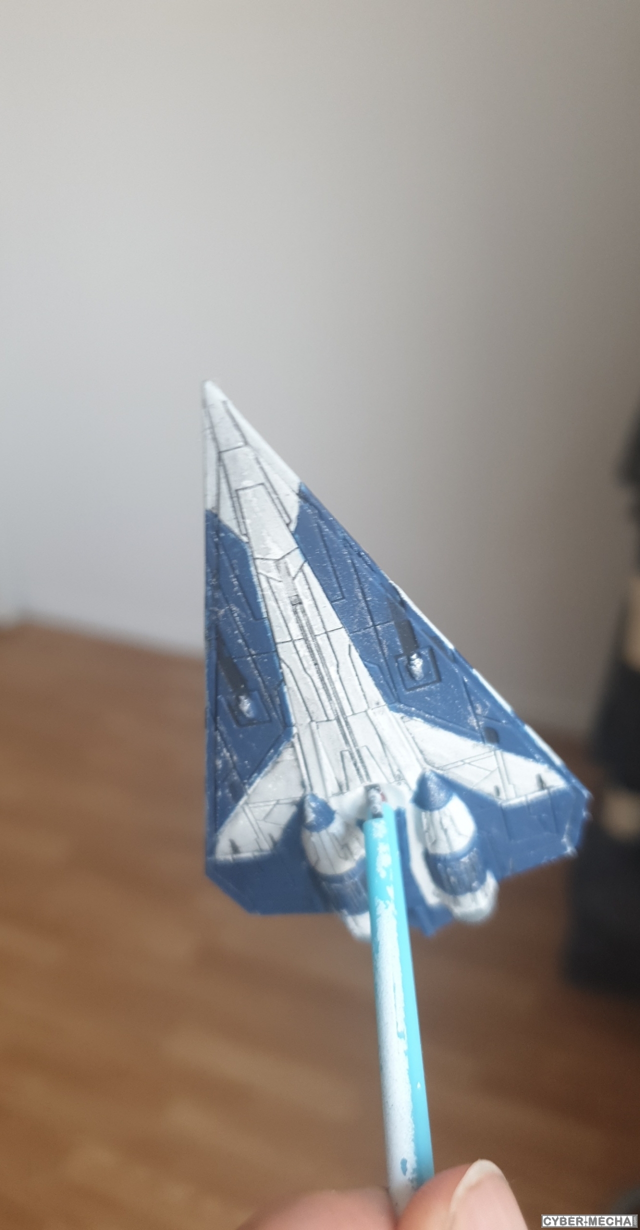

J'aime assez le drybrushing à l'huile argent, ça permet de souligné les arrêtes et moucheté la peinture pour un effet d'usure
Malheureusement j'ai toujours du mal avec le panel lining
- j'ai une différence de phase après le mélange (je met trop de diluant par rapport à la peinture?)
- après application et léger séchage du jus (2/3min souvent), je n'arrive pas à nettoyer proprement les bavures quand je passe un coton tige ou du sopalin légèrement imbibé, ça se dilue et fait un effet sale
- Lors du nettoyage, des bouts de la peinture partent (couche de vernis trop fine ? je pense vu que la partie inférieur du vaisseau a eu ce problème et que je trouvais que la couche de vernis était très fine par rapport au dessus où le problème est moins flagrant ... en dehors des arrêtes)
- Au niveau des arrêtes pendant le nettoyage, la peinture part alors que je n'appuie pas comme un bourrin (peut-être la sous couche??)
Mais bon, le résultat global est pas trop trop dégueu, je me donnerais un 11/12 sur 20 si je devais me noter x)
Si la peinture saute c'est effectivement que le vernis est trop fin et se fait bouffer par le diluant ou que tu avais de légers trous sur la couche.
Pour du pinceau c'est franchement propre, j'aime beaucoup le motif de "flèche" que tu as choisi pour le bas, ça se marie bien avec les formes du vaisseau.
