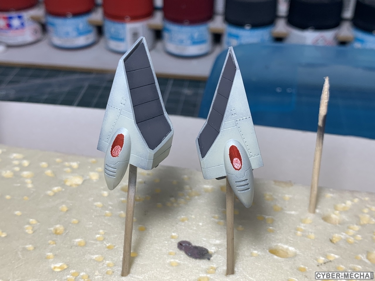

Après un peu de putty quand même, début de la peinture des entrées d'air
Reste quelques détails à faire avant le premiers passage de vernis

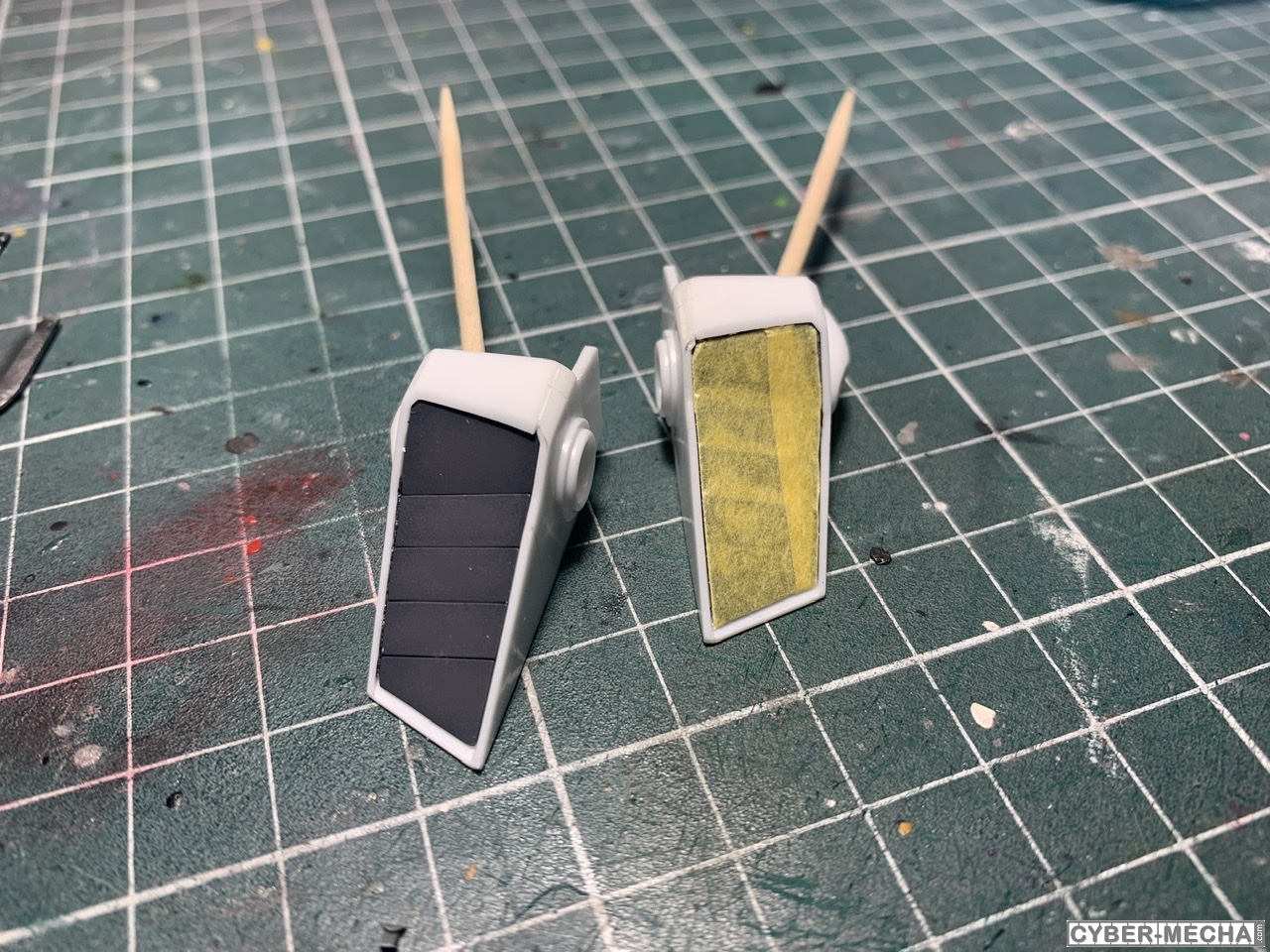

ChrisAdamsCustom Modelkit
Toujours aussi bien. :number1:
Par contre, je n'ai pas compris pourquoi tu as d'abord collé les volets fermants les entrées d'air au lieu de peindre les pièces séparément?  :boulet:
Les entrées d'air sont en 2 parties (gauche et droite) + les volets et il faut placer les volets AVANT des coller les 2 pièces
Donc pour me faciliter le vie côté peinture j'ai opté pour cet ordre

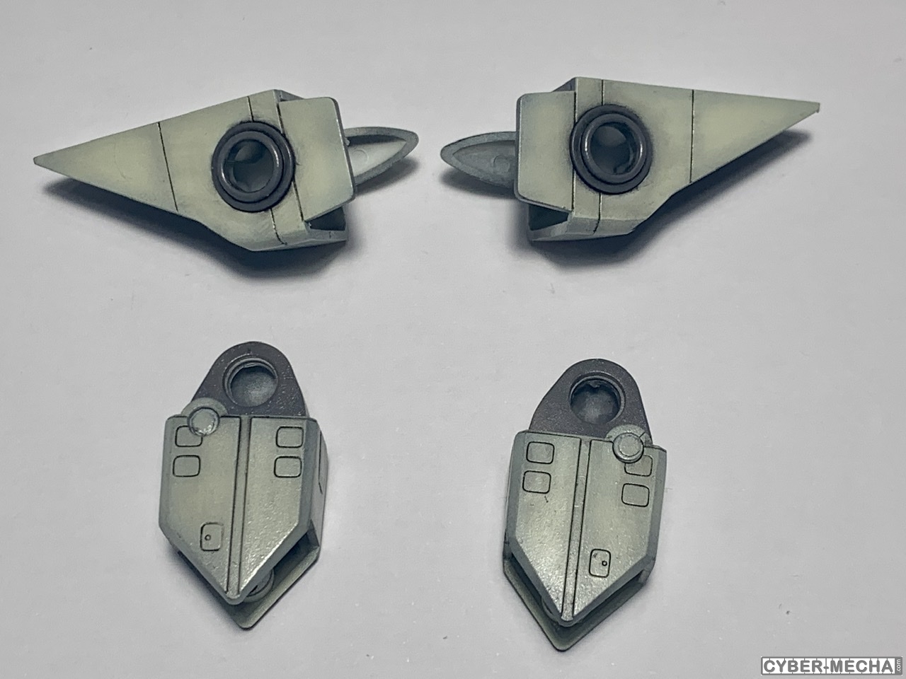

Pas bcp bossé aujourd'hui et j'ai tourné pas mal de vidéos pour être tranquille pour l'été
Mais.... j'ai quand même fini le panel line des pièces en cours :

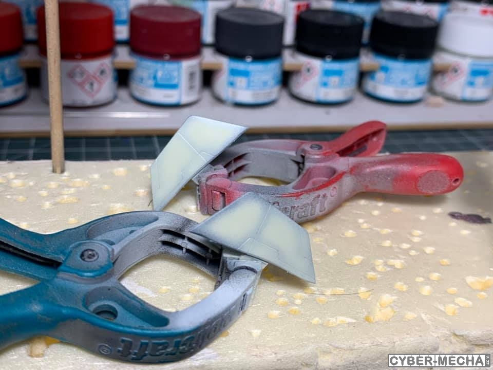

allez, on attaque les jambes et la tête :
Comme d'hab on commence par la case putty, et même avec ca, ca risque d'être coton

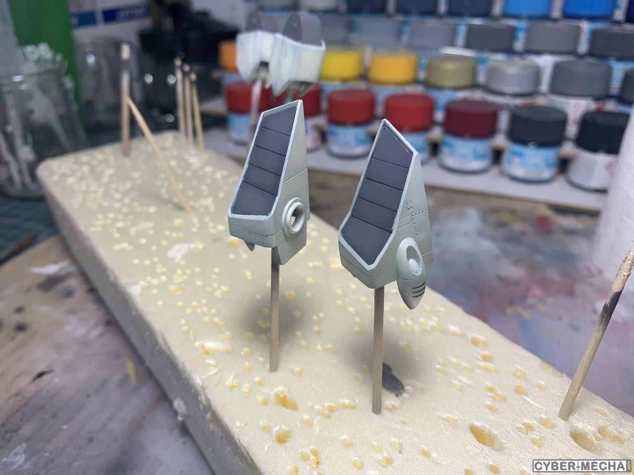

le pré-ombrage :

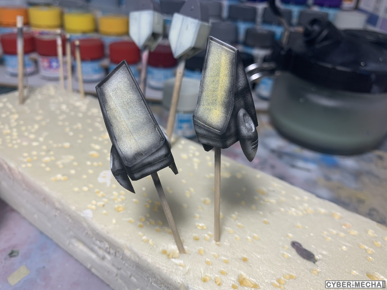

et après l'application de la teinte finale en douceur... ( 40 min d'aéro en 0.15.... faut etre maso)
Regravage des lignes

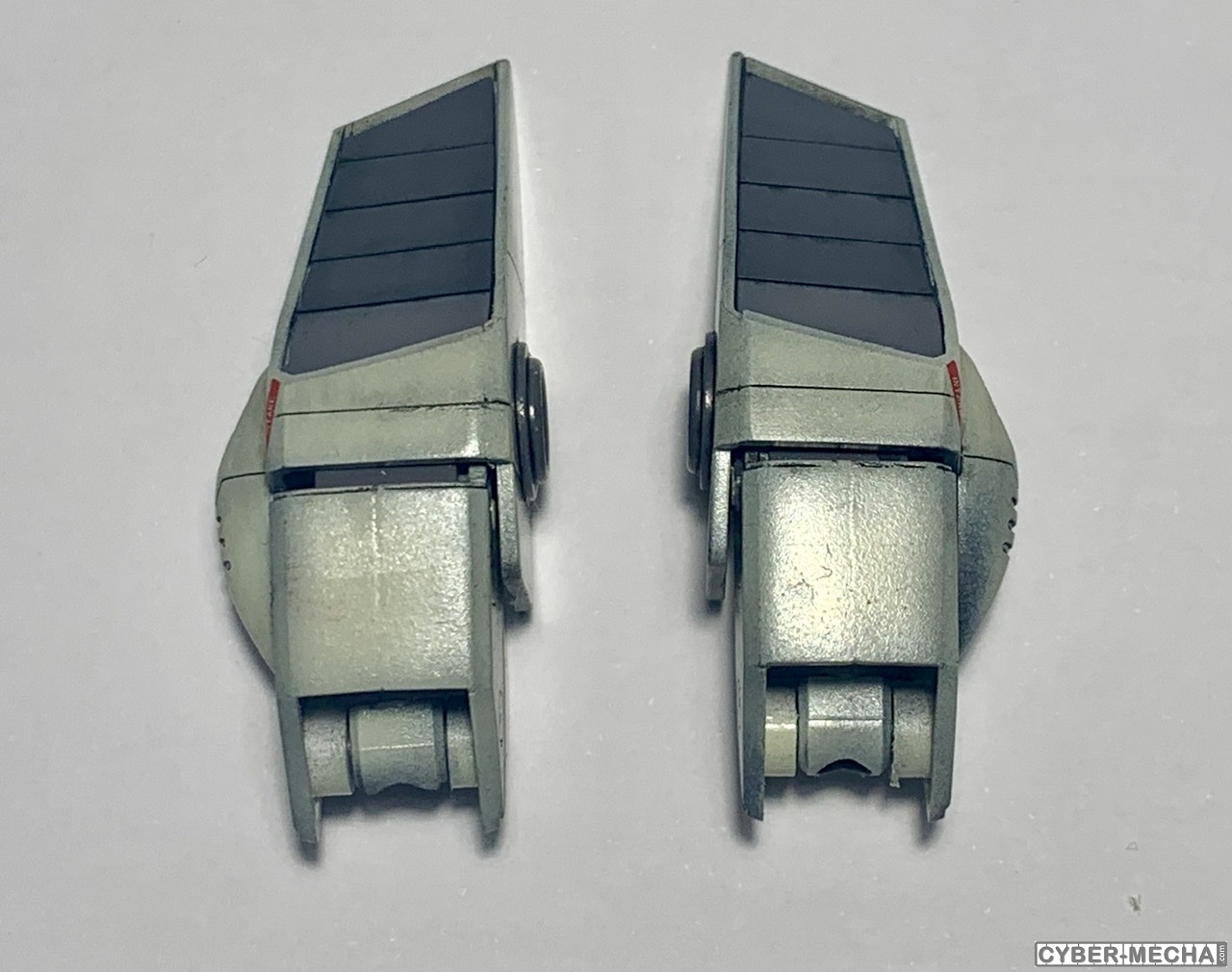

J'ai pas pu resister à faire un montage à blanc pour voir le rendu :
Je suis content !!!
