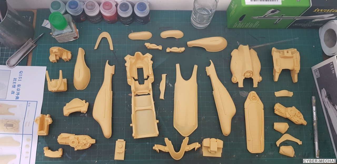

les grosse pièces:
Alors les gravures sont très belles, les détails aussi. La résine est un peu cassante mais ça on s'en doutait vu d'ou ça vient.
Pas de plan, quelques photos pourris qui n'aident pas donc faut un peu se débrouiller.

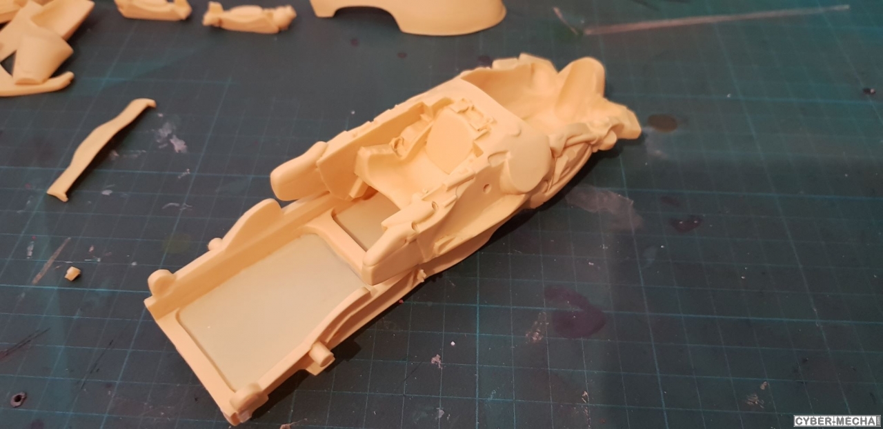

J'ai un gros soucis, c'est que la pièce principale, le chassis sur lequel vient se greffer les pièces est un peu voilé, ce qui créer des décalages qu'il va falloir gérer...pas grand chose, mais cela a une incidence sur les deux grandes pièces latérales.
voilage/déformation du chassis...j'ai tenté de la redresser via eau chaude, mais valky m'a dit qu'il fallait y aller plus franco avec de l'eau bouillante...je vais retenter

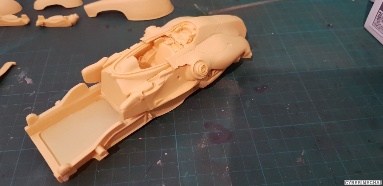

chassis

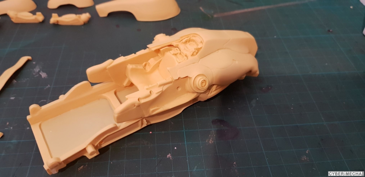

habitacle
carossage arrère
on ajoute ensuite le tableau de bord:

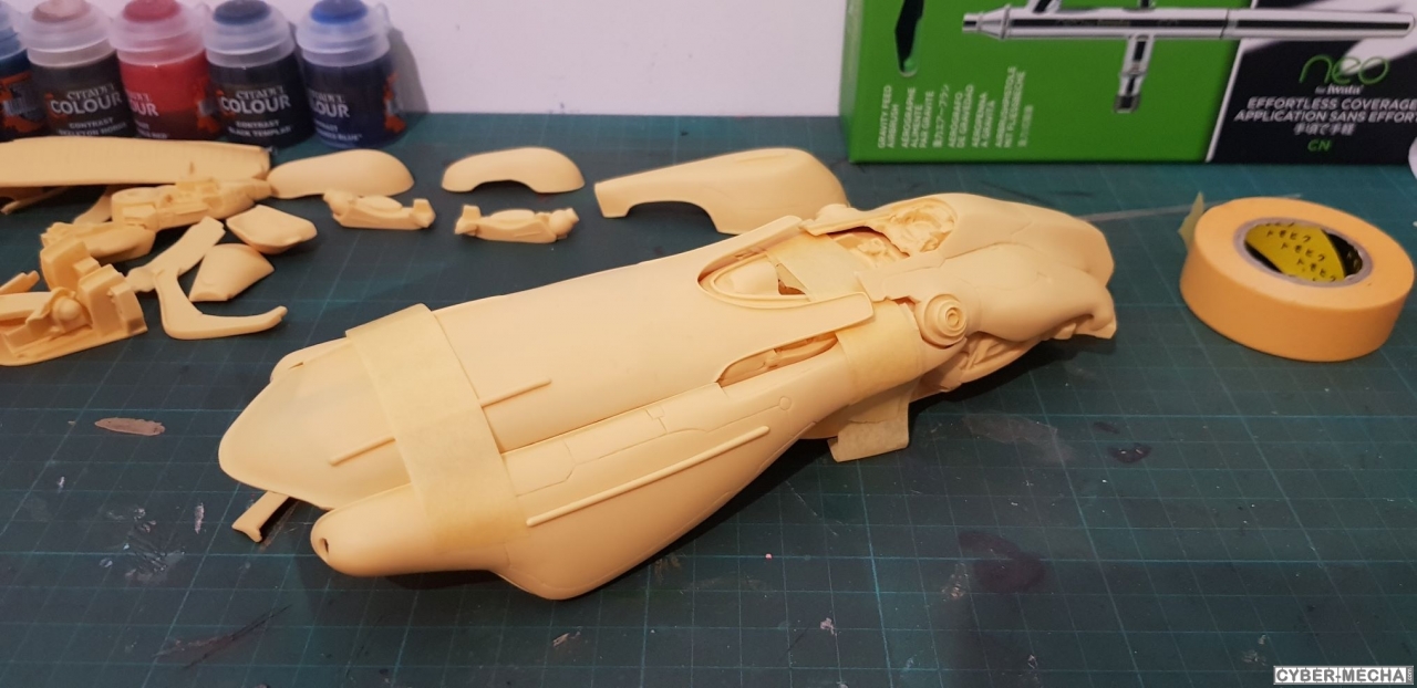

carroserie latérale et capot pour voir:

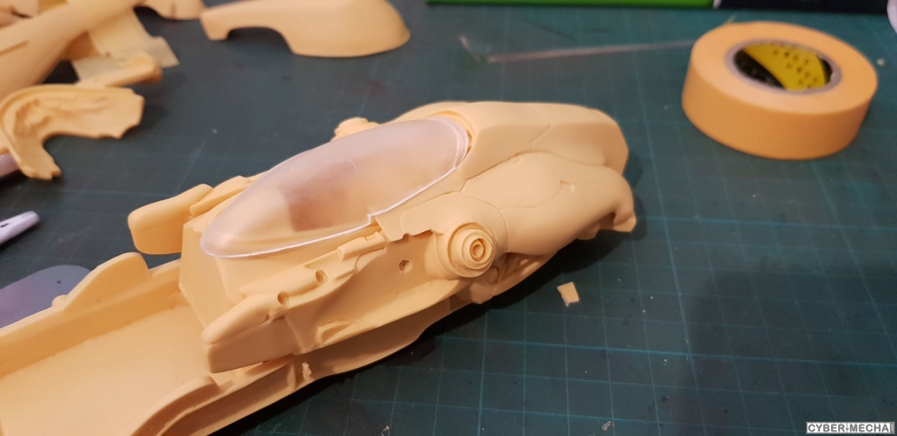

La verrière est pourrie, ne s'aligne pas du tout sur le kit, faite en résine dégueulasse et je l'ai cassé en la manipulant:
Je pense faire juste une verrière avant et en faire une décapotable/ canopy ouvert

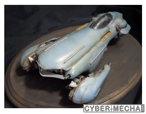

Elle a l'air sympa !
tu as une photo de la boite avec l'engin monté?
Cerbere15
Effectivement ,un design qui accroche... A suivre
Joli design ce kit.
T'as une photo genre box art qui traine?

Je l'ai vue montée et patinée admirablement, c'est un kit splendide ! (pas pour les débutant)
La verrière est voilée à cause de l'agent démoulant (qui "mattifie" les surfaces), il faut la polir et la passer au Klear.
Mais c'est vrai elle est très fragile.

Citation de: cosmic-nytro le 24 Janvier 2020 à 14:28:24Je vais regardé si je peux sauver la verrière, mais sinon ça sera l'occasion de m'essayer à en faire un autre...je sais pas trop comment mais on verra
Garde la verrière de base même cassée (tu la répareras) et après l'avoir renforcée avec du putty (pâte deux composants) et polie,
tu en referas une en thermo-formé, en te servant de l'original (renforcée et montée sur une tige) comme matrice.
les copains t'expliqueront, c'est hyper facile.
