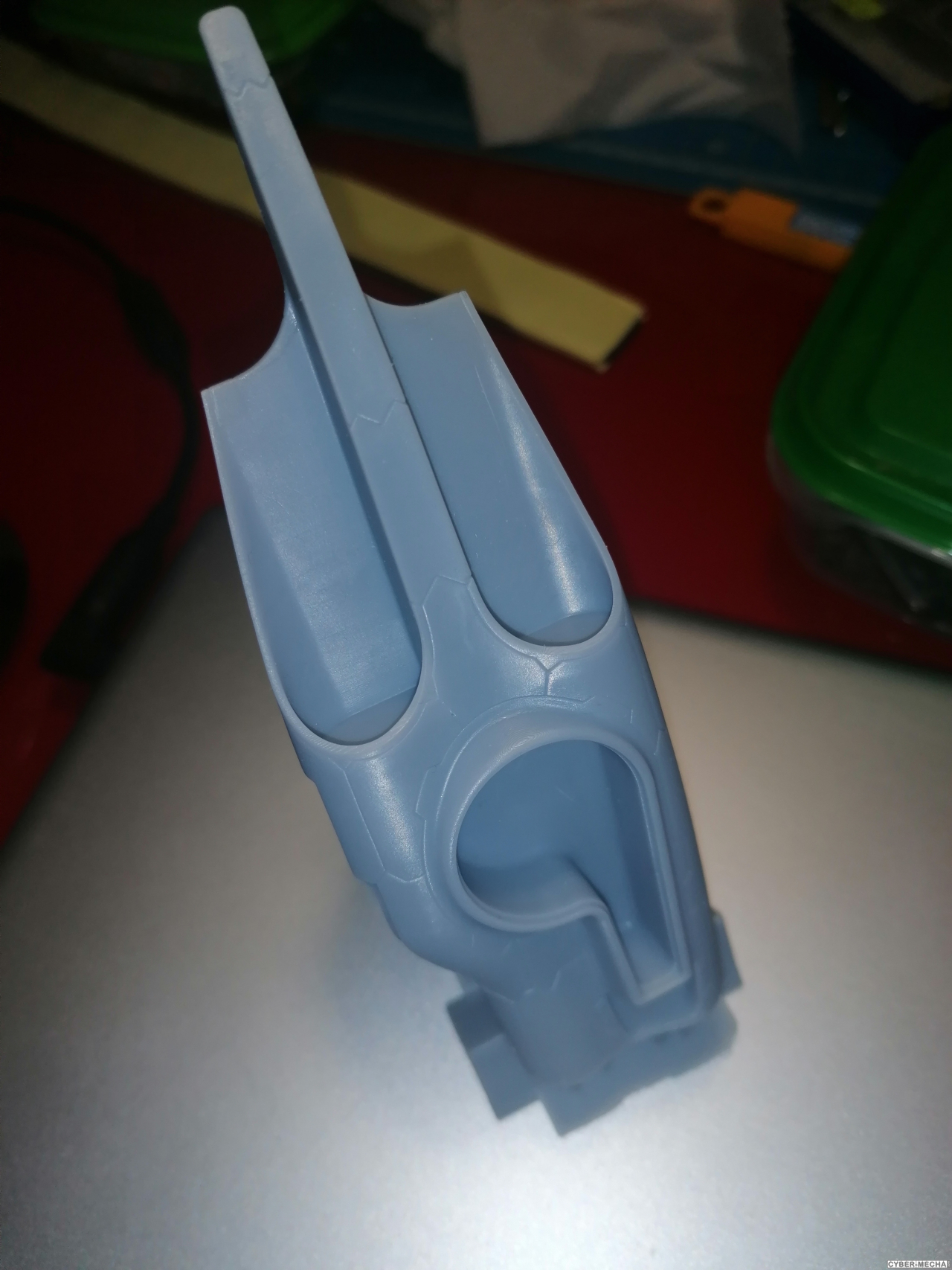

Je finalise les panels lines et après 2 ou 3 test j ai trouver la bonne dimension pour l'impression .
J'ai trouvé une technique pour dessiner ça "rapidement" , il me reste tout le fuselage a faire.
Test d'impression avec un pod quasi complet
assez content de la baie de train
Test de nez , mais que je dois refaire au niveau des panels car trop fin ( c'était un test)
Donc Cosmic , je confirme que le père Noël n'aura pas de stock cette année  :jesors:

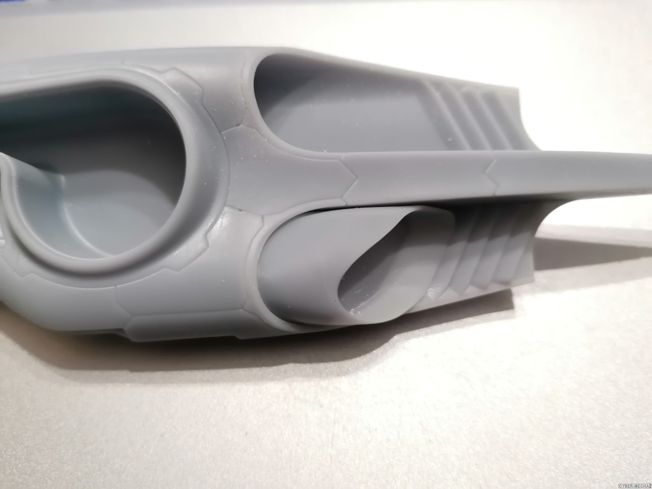

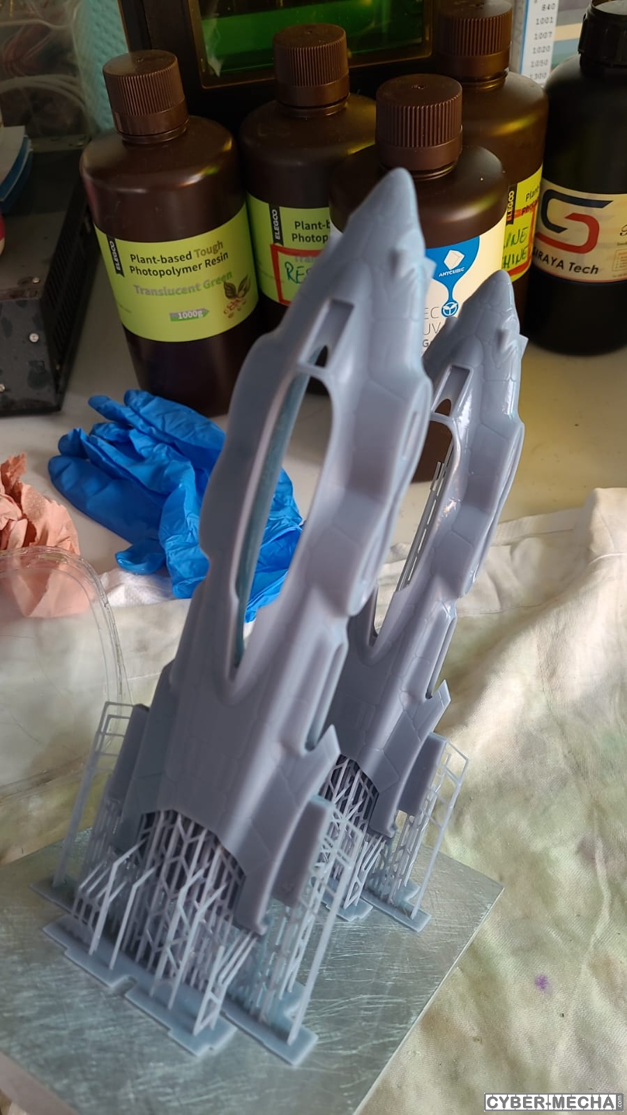

Citation de: damned81 le 28 Décembre 2022 à 19:55:17L'impression a l'air d'être de très bonne qualité.

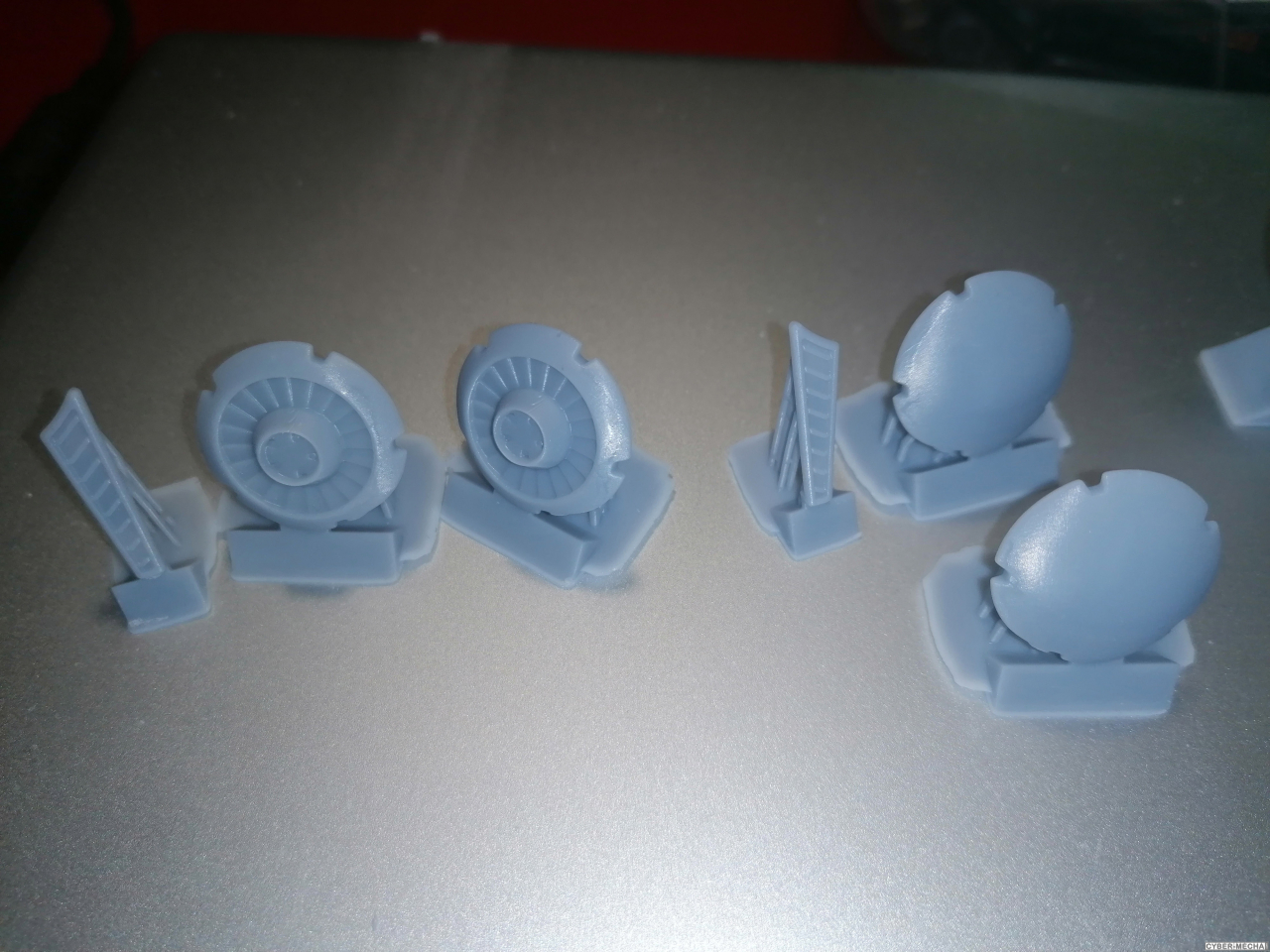

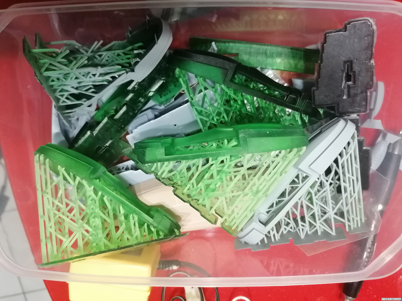

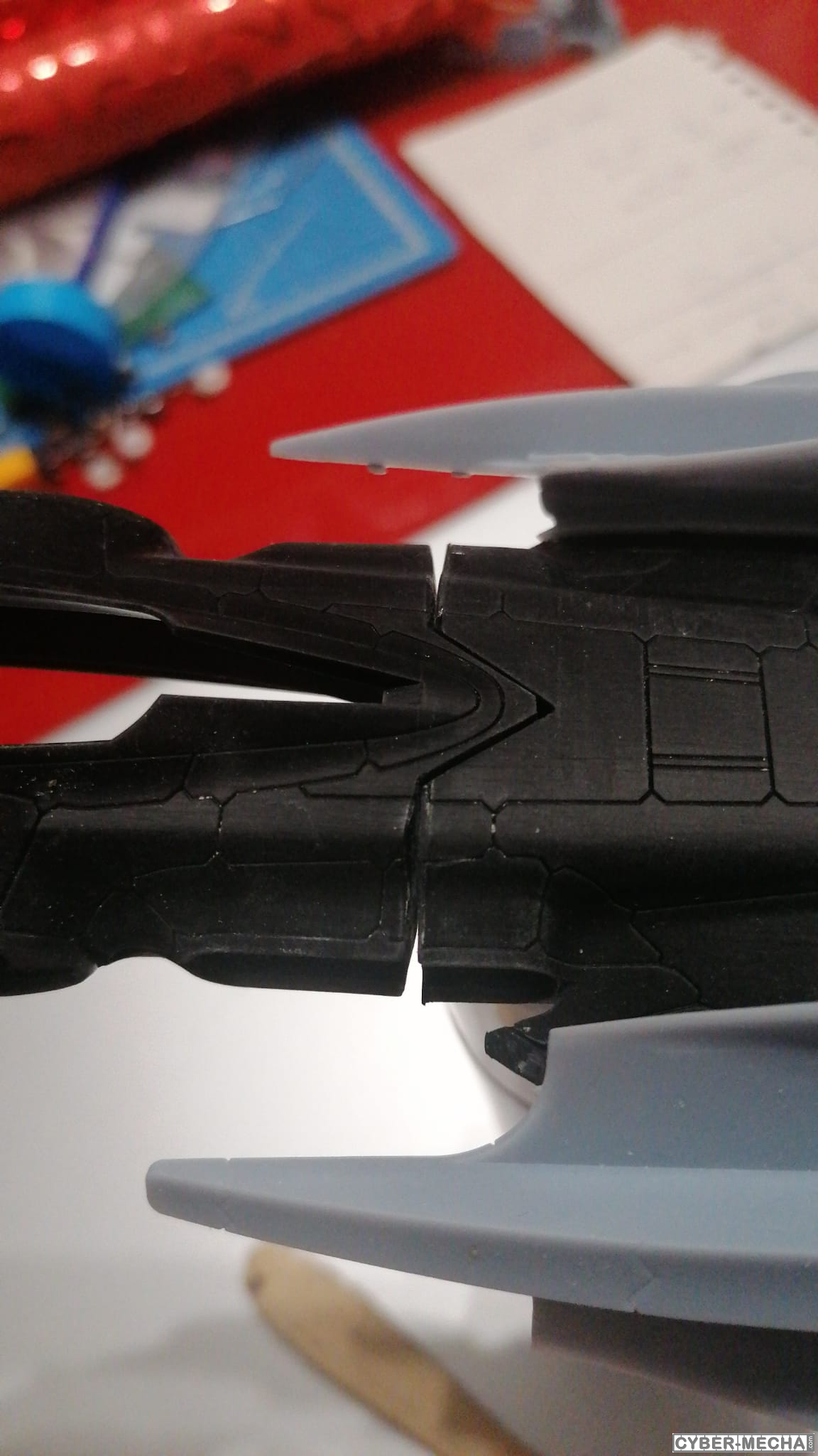

Malheureusement , même si les surfaces sont propres , je suis confronté a de grosses déformations des clefs d'assemblages de certains éléments, voir même d'elements complets.
Les plans d'appuis sont bombés et les tenons sont tellement déformés qu'il ne rentre plus dans leur logements.Résultat: des jeux d assemblage dégueulasse...

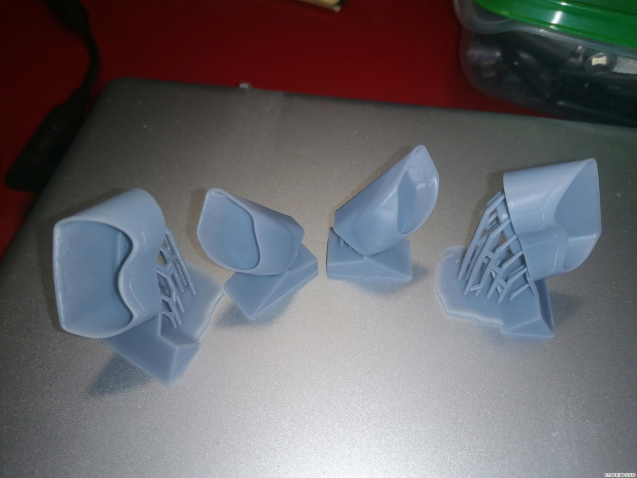

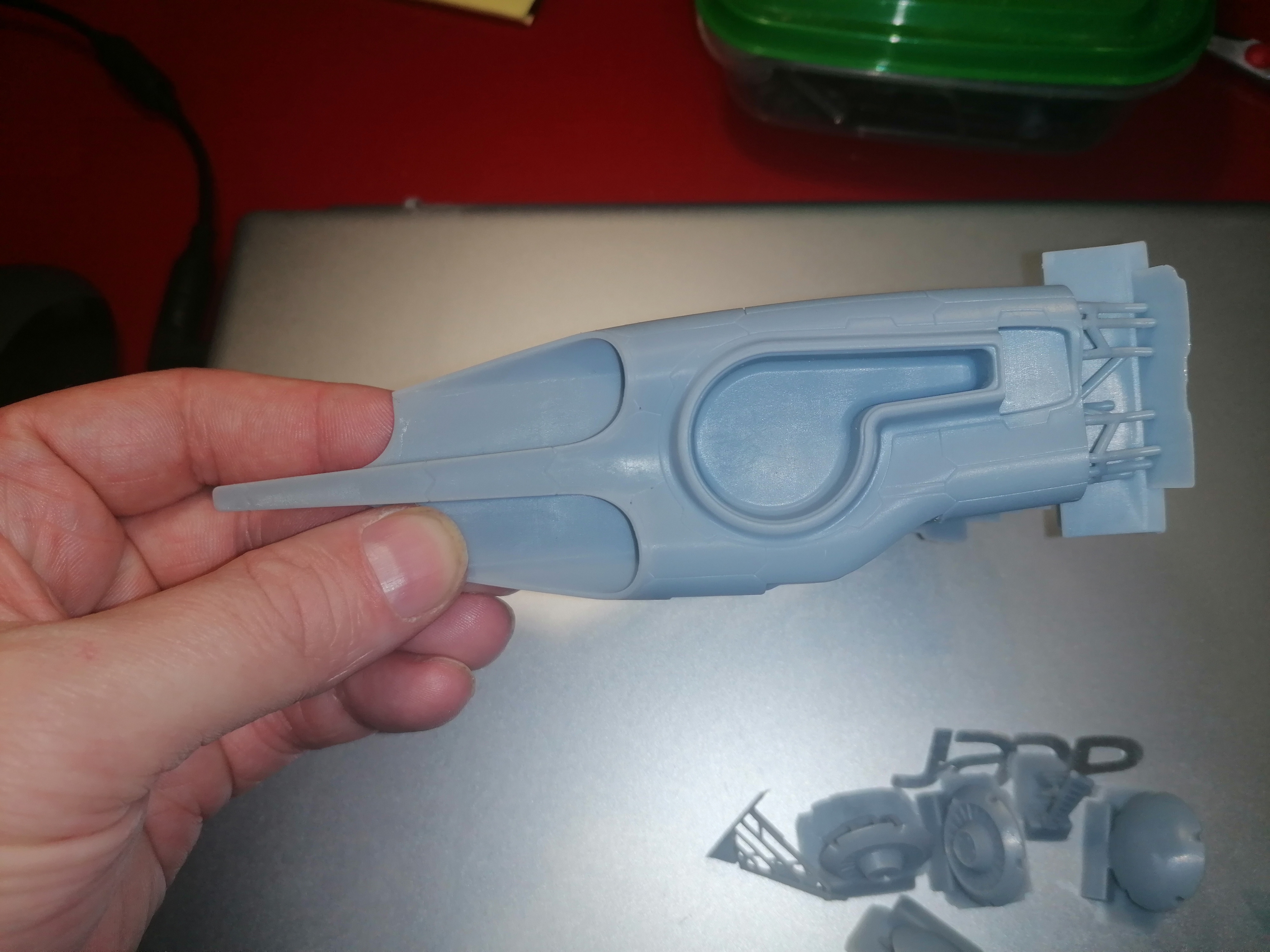

pod +  intake avant + tuyère
intake solo ( assemblage de merde, et sur cette photo j ai mis de grands coup de lime pour que ça passe.On voit même sur le haut que la forme n 'a plus la même courbure )
Tuyère , la c'est good

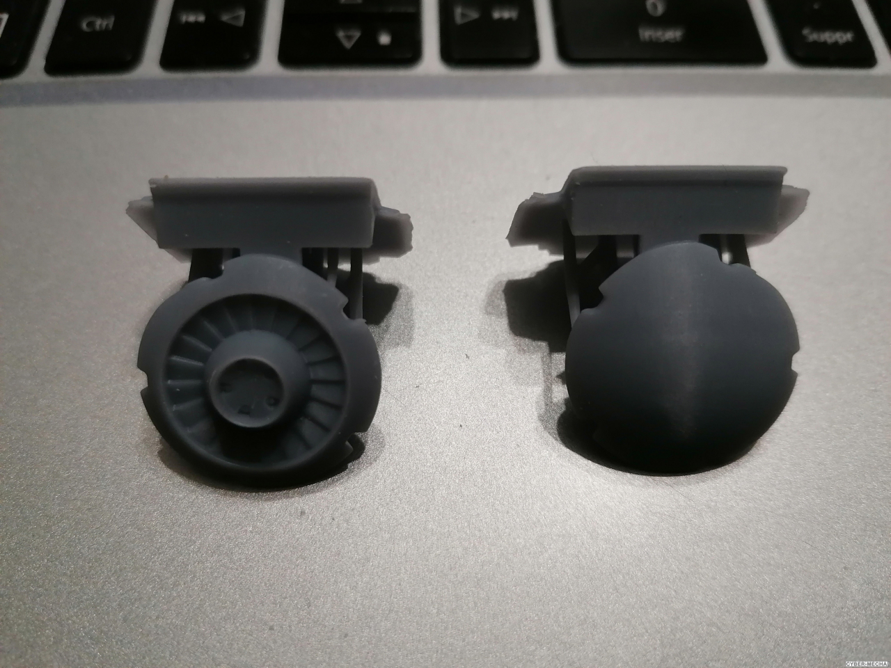

Decors de pod sont devenue ovale (rond en théorie, 1mm de différence tout de même) et manque de la matière a cause d'un manque de support, mais ça c'est ma faute.

Mazette !!! Impressionnant toute cette modélisation (même si ce n'est "pas came") je reconnais et apprécie le travail réalisé.
De belles lignes et courbes seyantes et bon courage pour les jonctions avec les assemblages.

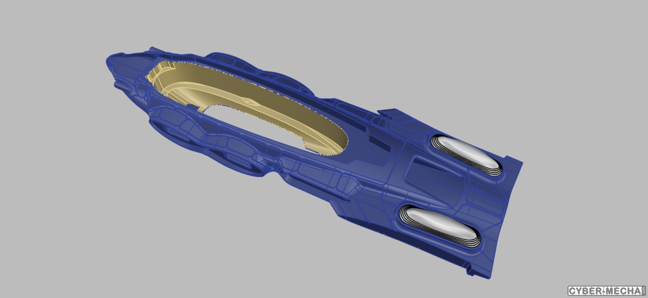

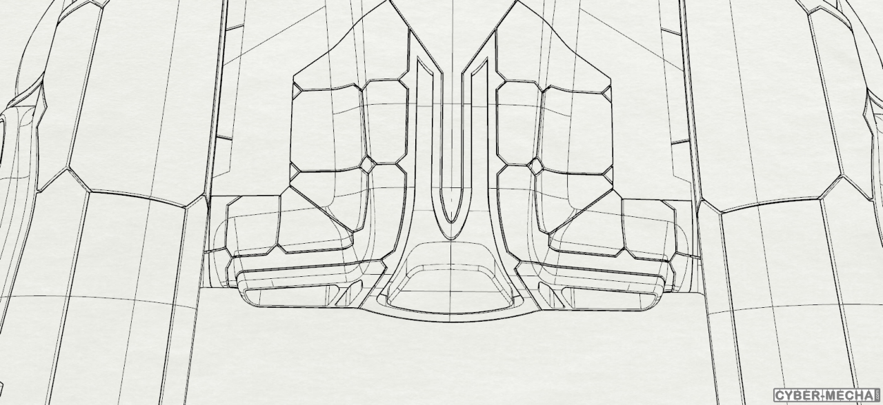

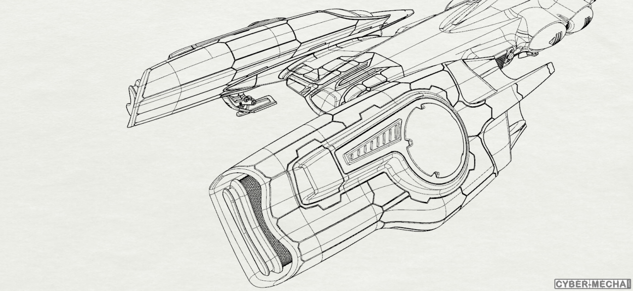

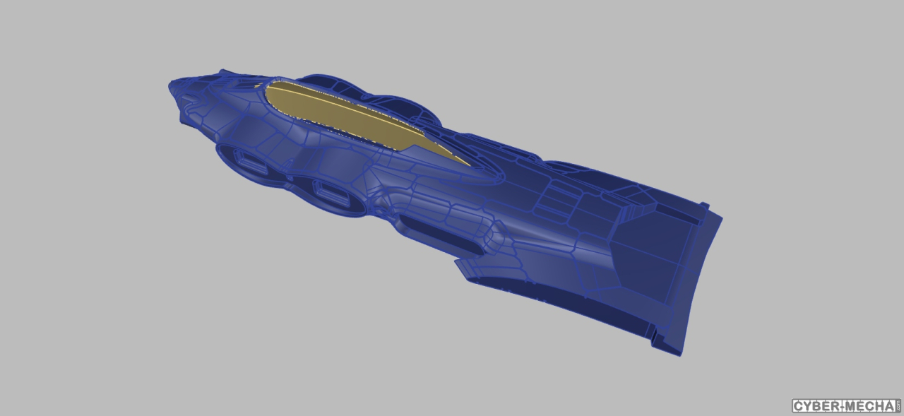

Valky

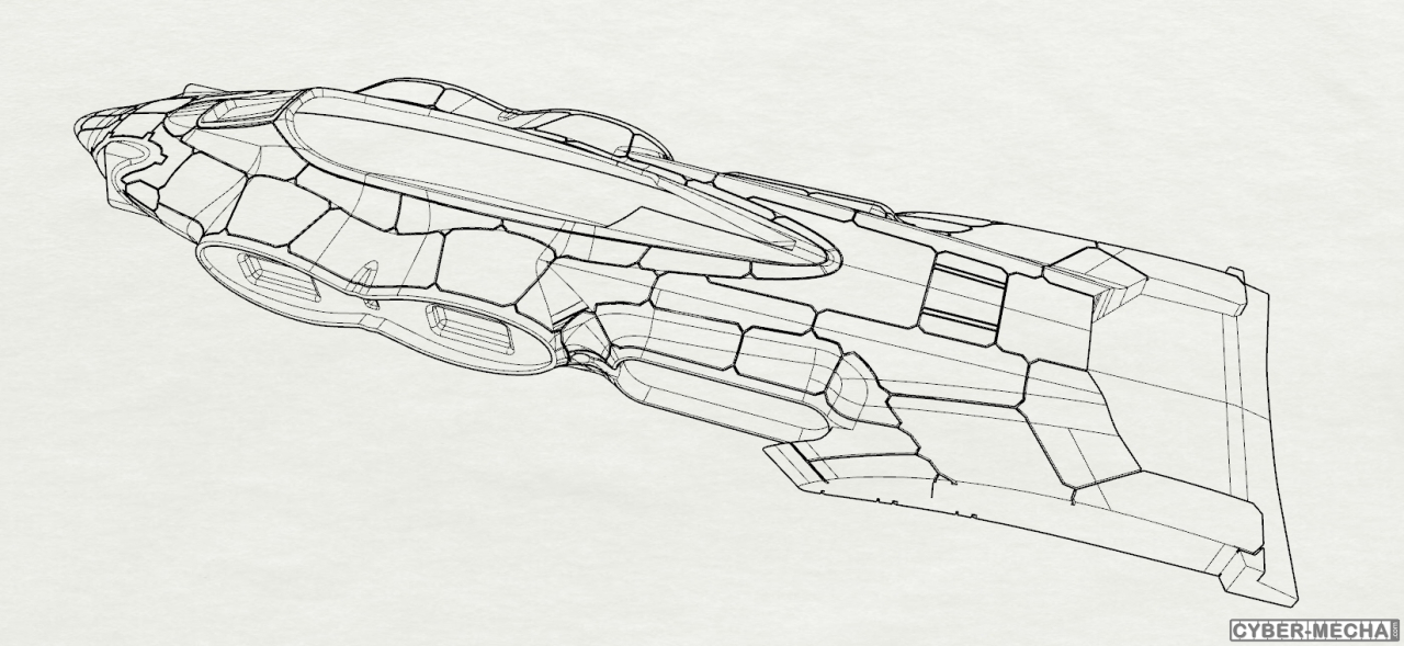

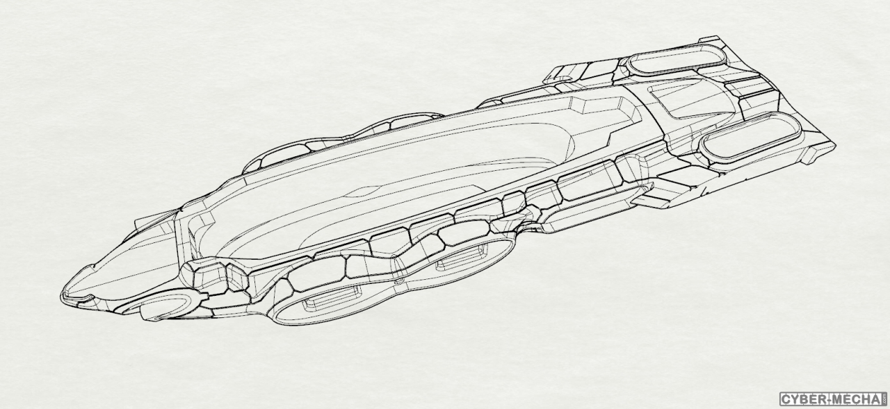

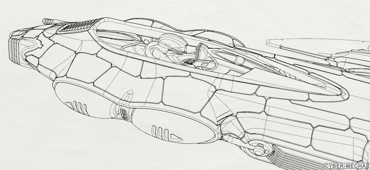

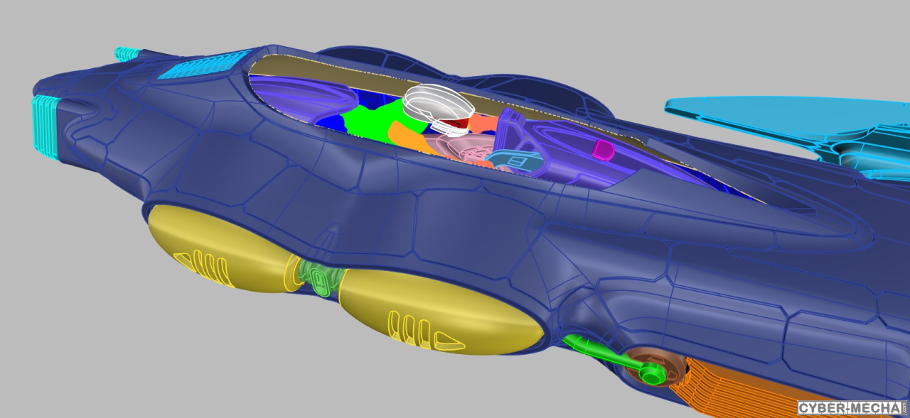

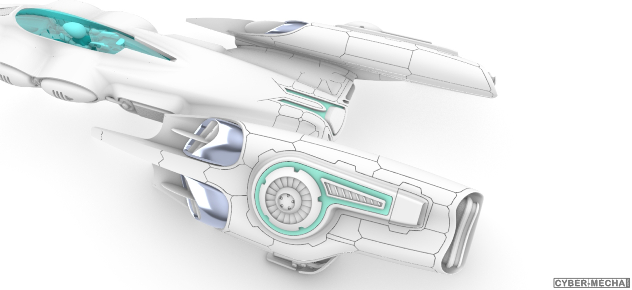

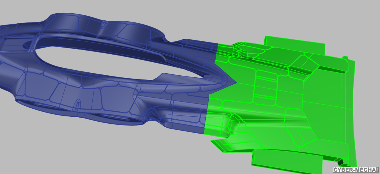

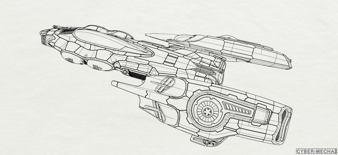

Deux petites matinées et je suis venu a bout des panels du fuselage , j'ai pas fier a l'idée de devoir les dessiner en totalité mais en en cogitant un peu j ai trouver un process qui fonctionne très bien et surtout assez rapidement.
Le fuselage dessus/dessous solo ( avec  une modif des blocs anti-gravité avant)

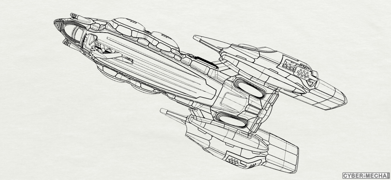

version rendu crayonné , on  visualise mieux les panels
Le bazar au complet

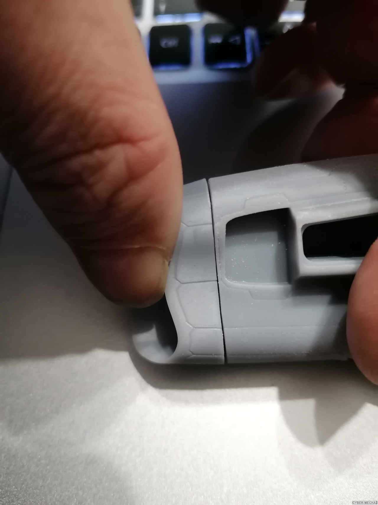

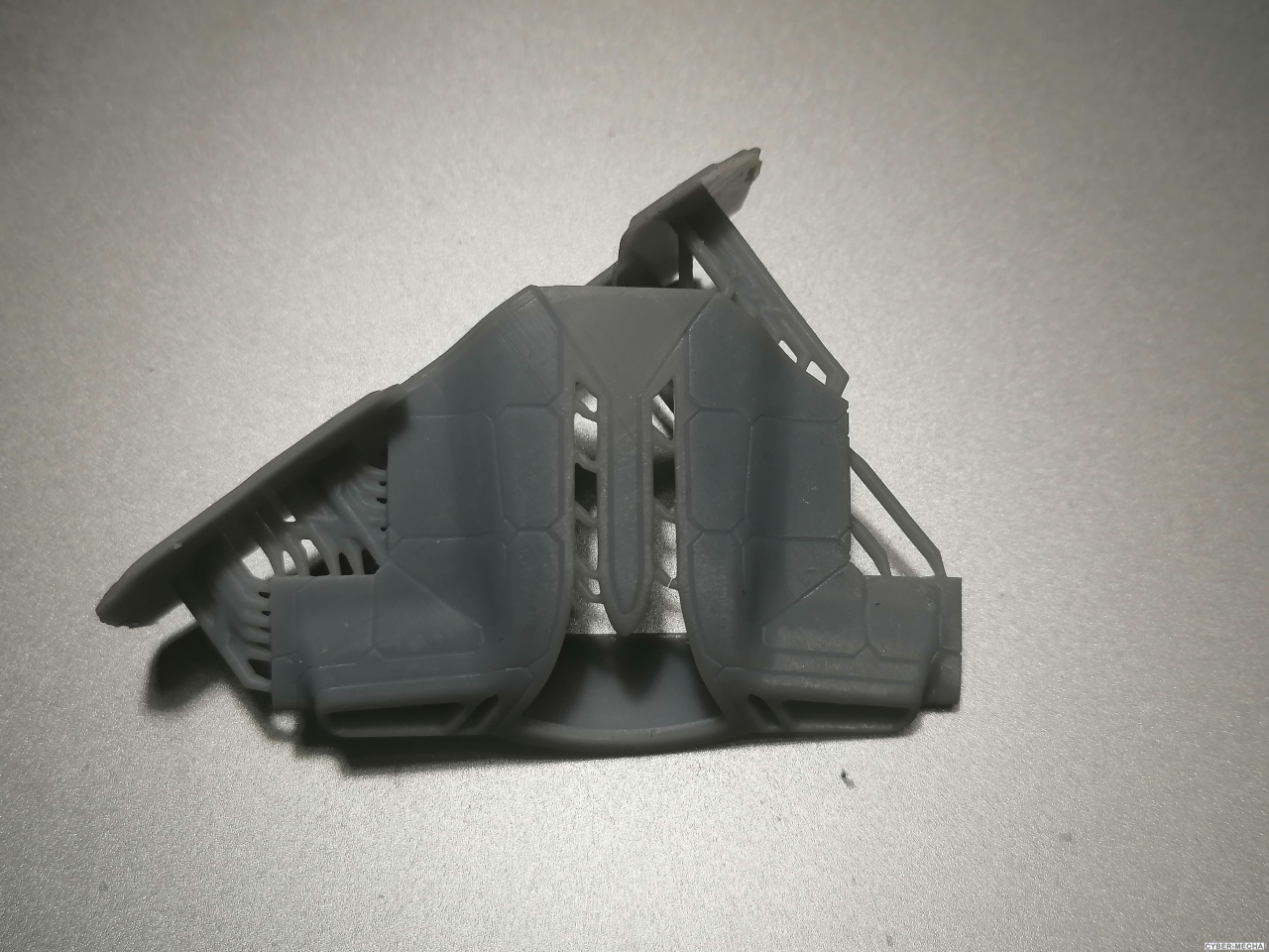

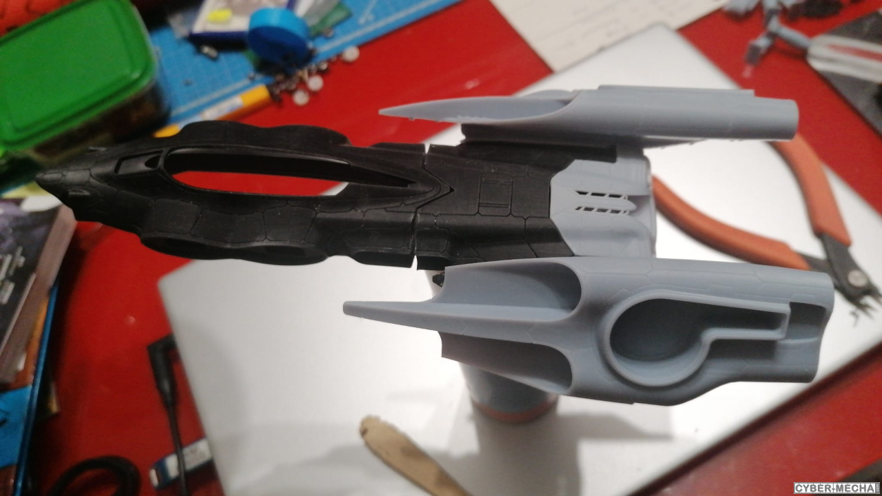

pfuiii , assemblage de M..... et machine trop petite
Urgent !! c est pas un délai
Oue c'est nul à chier lolo, tu peux les foutre dans ma poubelle STP?  :haha:
Valky
ouaiii bien sur , il y'en a un peu plus , je vous le mets quand même...? ? ?   :haha:  :haha:

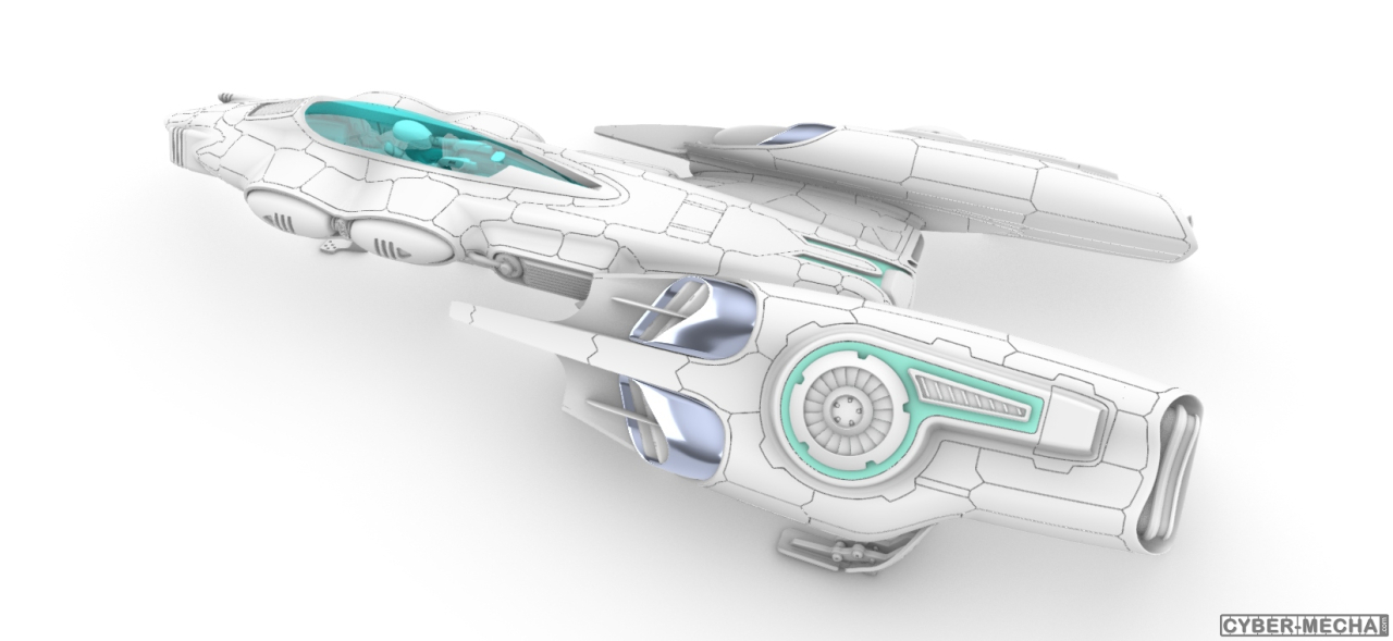

Bé en fait quand la théorie c'est ça :
et qu'en pratique c'est ça , je m'autorise totalement a dire que c'est de la daube en barre ...
mais je sais; vous me prenez pour chieur , je changerai plus, trop vieux  :white-flag:  :white-flag:
M' enfin commence a faire de la place , livraison au beau jour comme prévu ( et yop re-delais flou )

quel boulot!!bravo

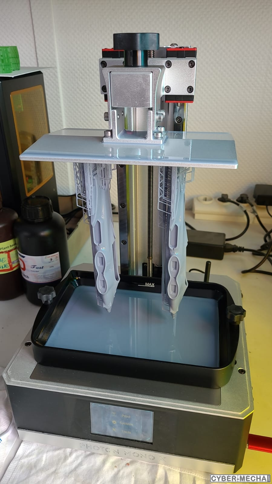

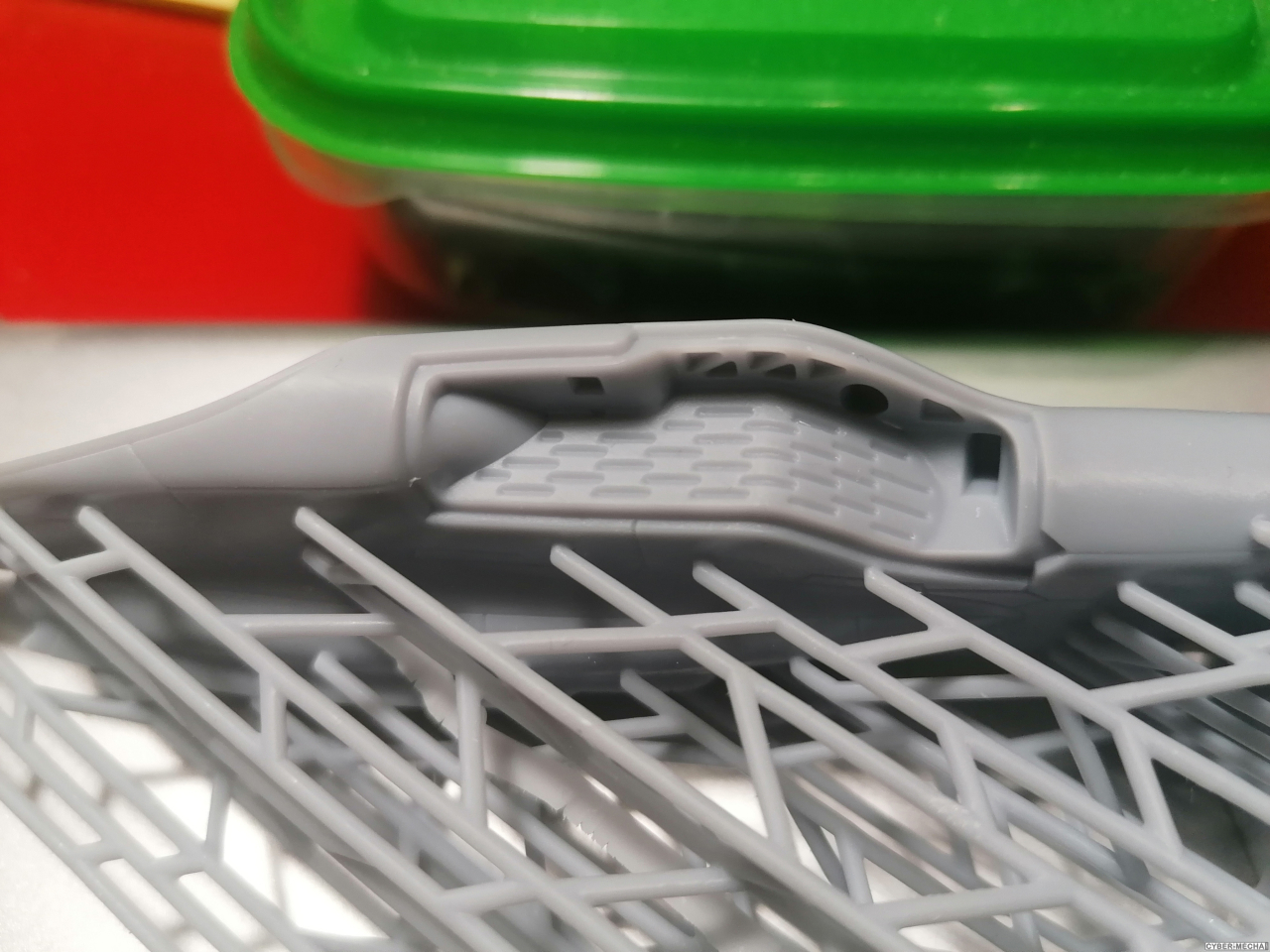

c'est effectivement énervant les rendus imparfaits à l'impression
pour ma part,ça s'est amélioré avec ma nouvelle bécane
j'ai de plus pris le parti d'arrêter d'imprimer "incliné" pour imprimer soit à plat soit debout en sacrifiant la face la moins visible

#178
Citation de: zebulon le 02 Janvier 2023 à 19:36:35j'ai de plus pris le parti d'arrêter d'imprimer "incliné" pour imprimer soit à plat soit debout en sacrifiant la face la moins visible
La c'est imprimé debout aussi pour le fuselage en noir , et incliné pour les pods.Les pods sont mieux que le fuselage.
Oui comme toi je pose sur une face , mais l' effet pied d'éléphant reste notable .
La, mon soucis est qu'aux endroits ou' je pose des supports, la face se déforme.Mais comme tu le dis justement , la machine influe ( je n ai qu une anycubic photon S) ,et la résine aussi. Je vais d'ailleurs tester d'autres résines un poil moins cheap .
