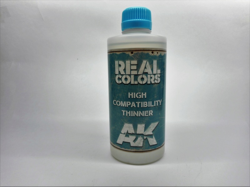

Tout d'abord j'ai dégraissé l'ensemble des pièces à alcool à 90° !
Puis, j'ai passé ma couche de primer !
Après 24h de séchage complet, j'ai passé sur tout mes sous-ensembles le Dunkelgelb RC060 !
Une fois cela fait, j'ai représenté le camouflage en deux temps !
Premier passage avec RC049 !
Puis en deuxième passe, j'ai passé le RC054 pour affadir ce vert bien trop clinquant !
Toujours avec le même diluant AK !
Voici le résultat en images où j'en suis !
