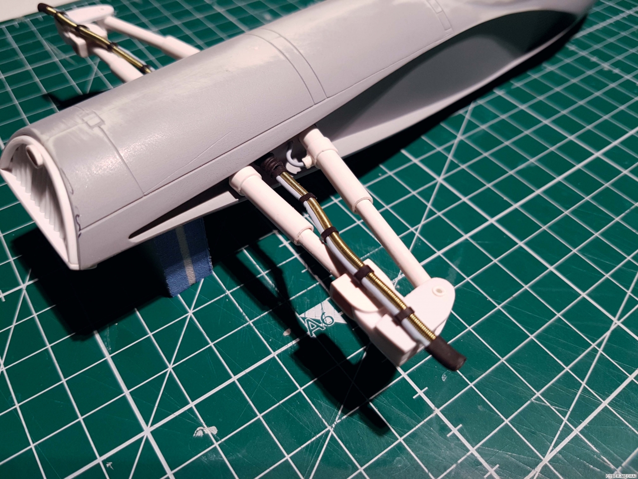

Ce soir "câblage et durites et colsons", uniquement. ;)
(le W-E a été consacré à d'autres tâches, plus "bruyantes"...)
Je sais que le modélisme n'a plus de secret pour vous, chers concurrents ;)
Mais on va essayer de s'appliquer tout de même à en "surprendre" un ou deux, peut-être.

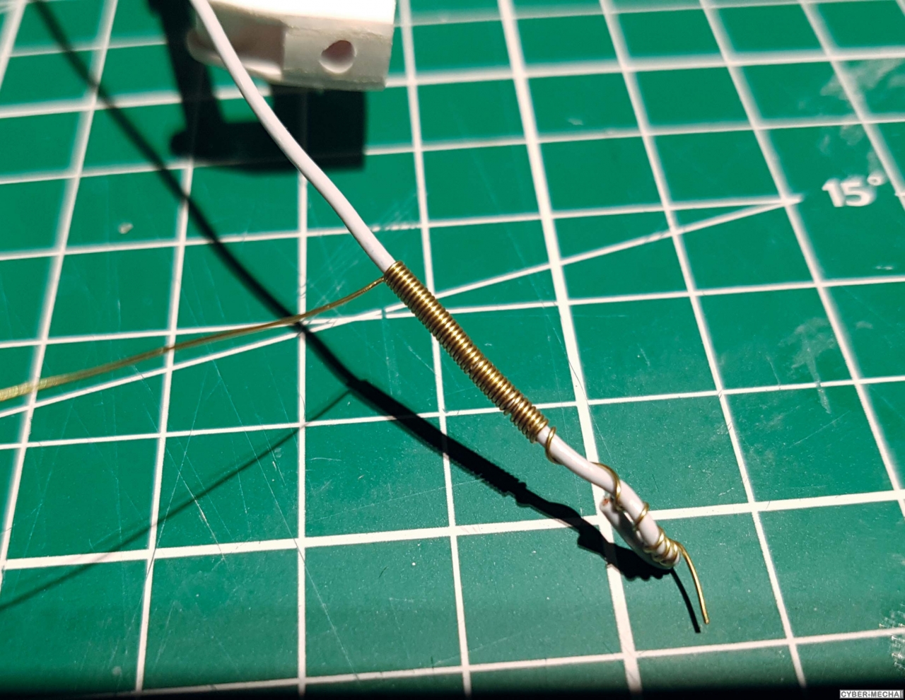

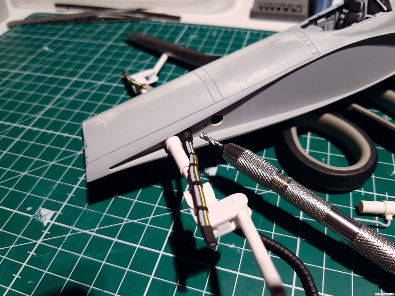

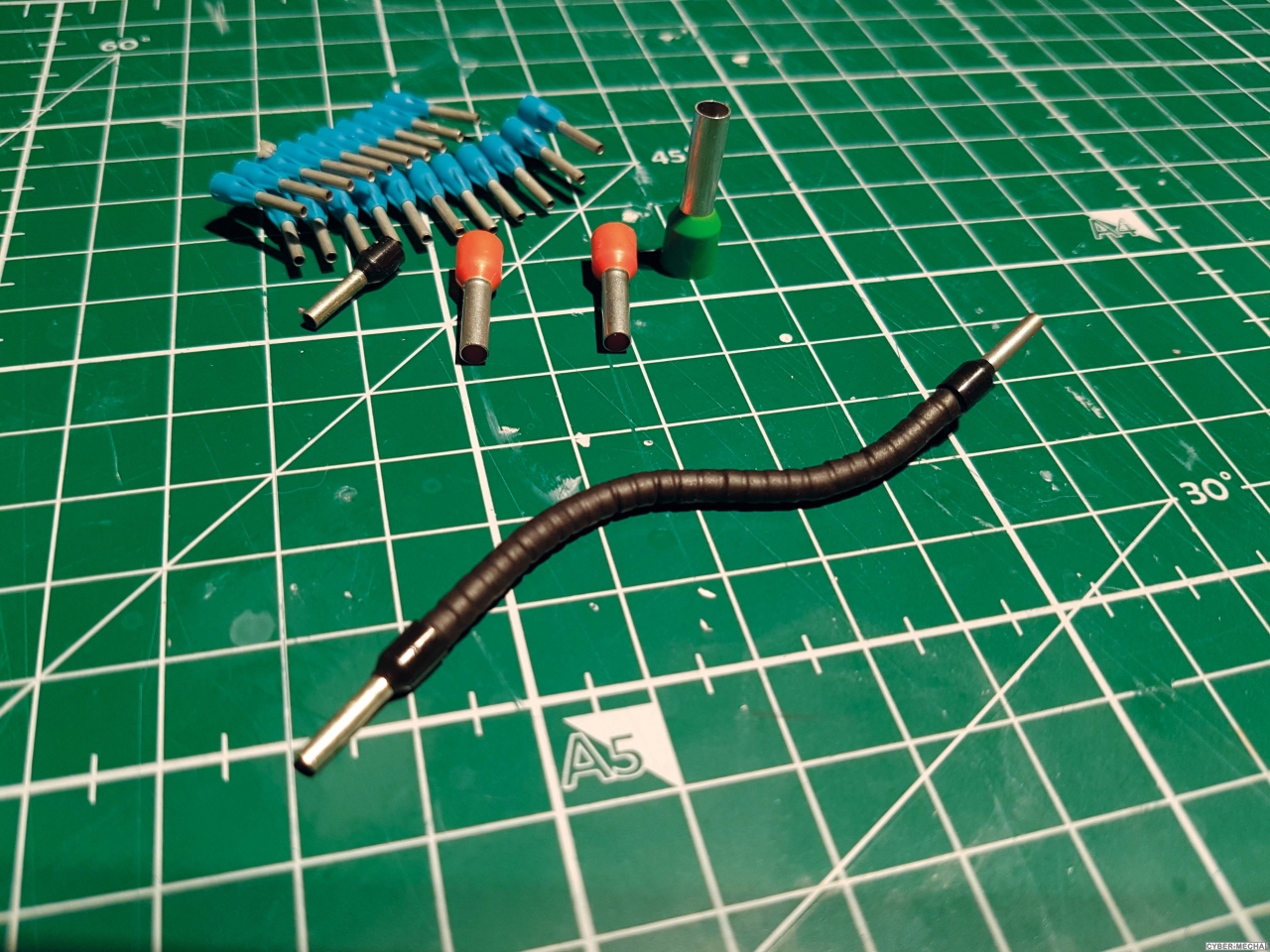

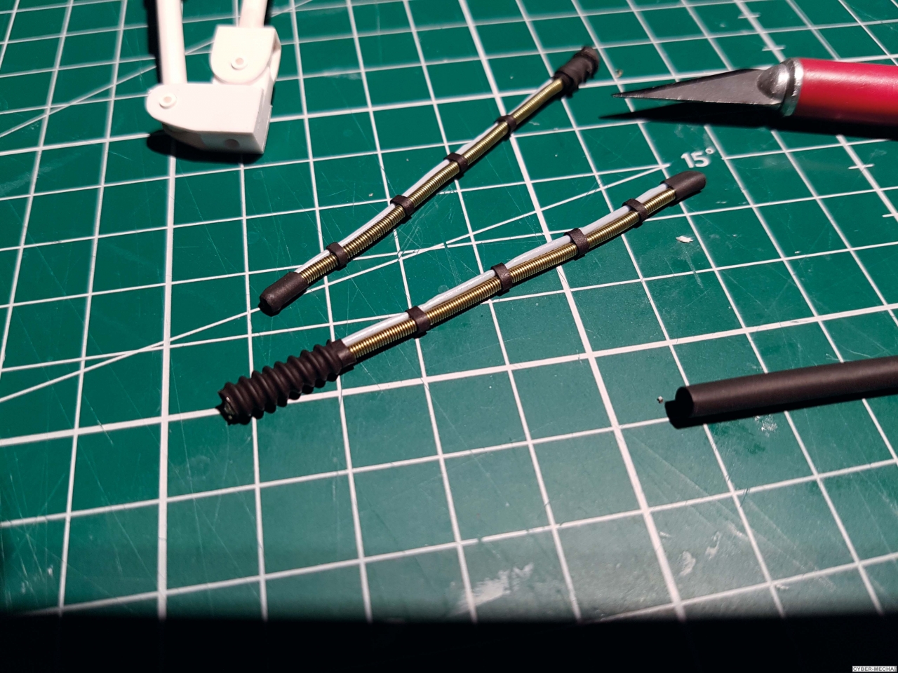

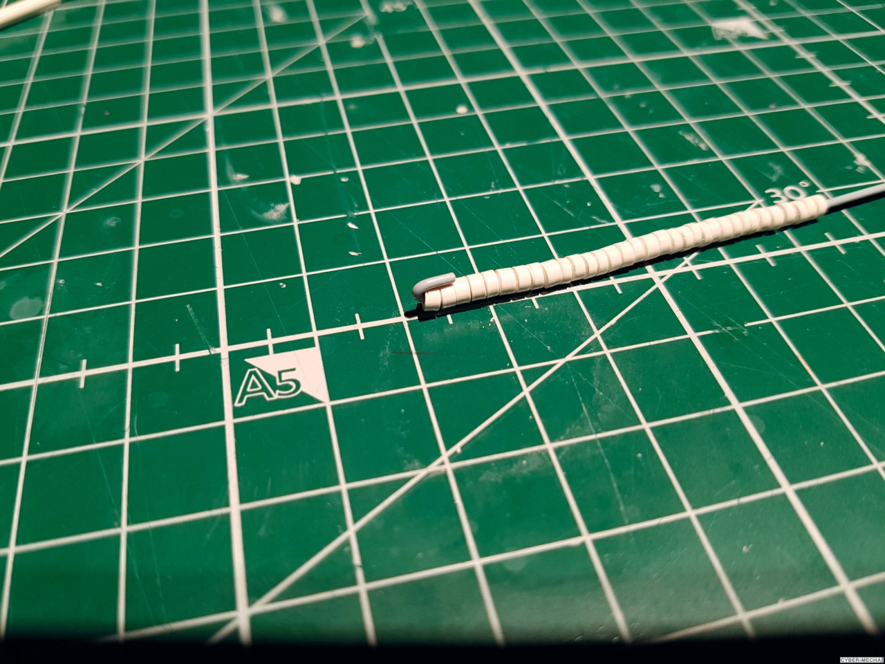

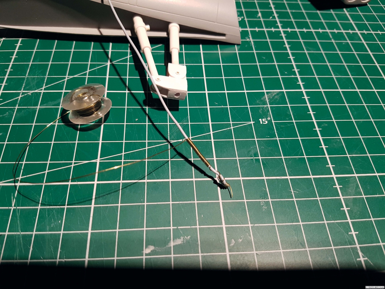

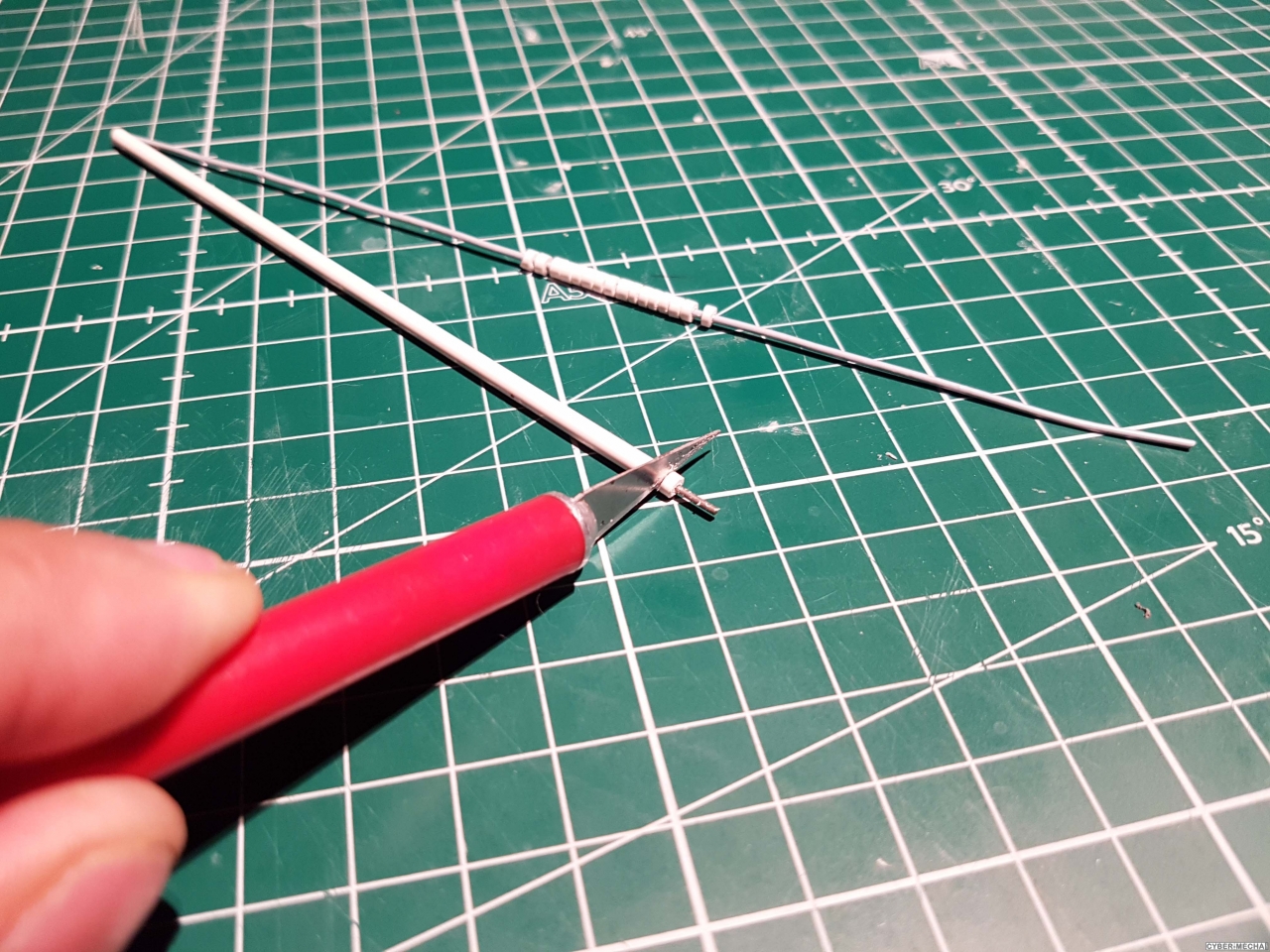

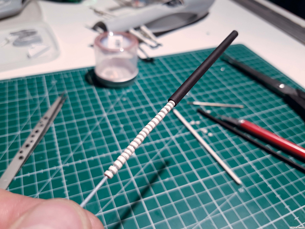

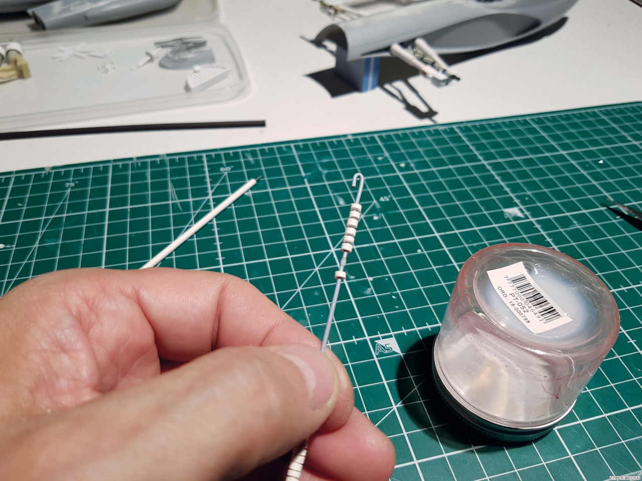

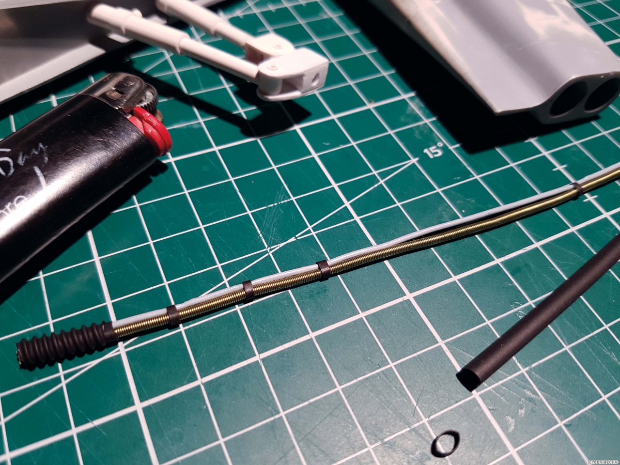

Mon "câble principal", sera un truc fait maison.
C'est un câble électrique d'1mm, sur lequel j'enroule patiemment un fil de laiton de 0.1.

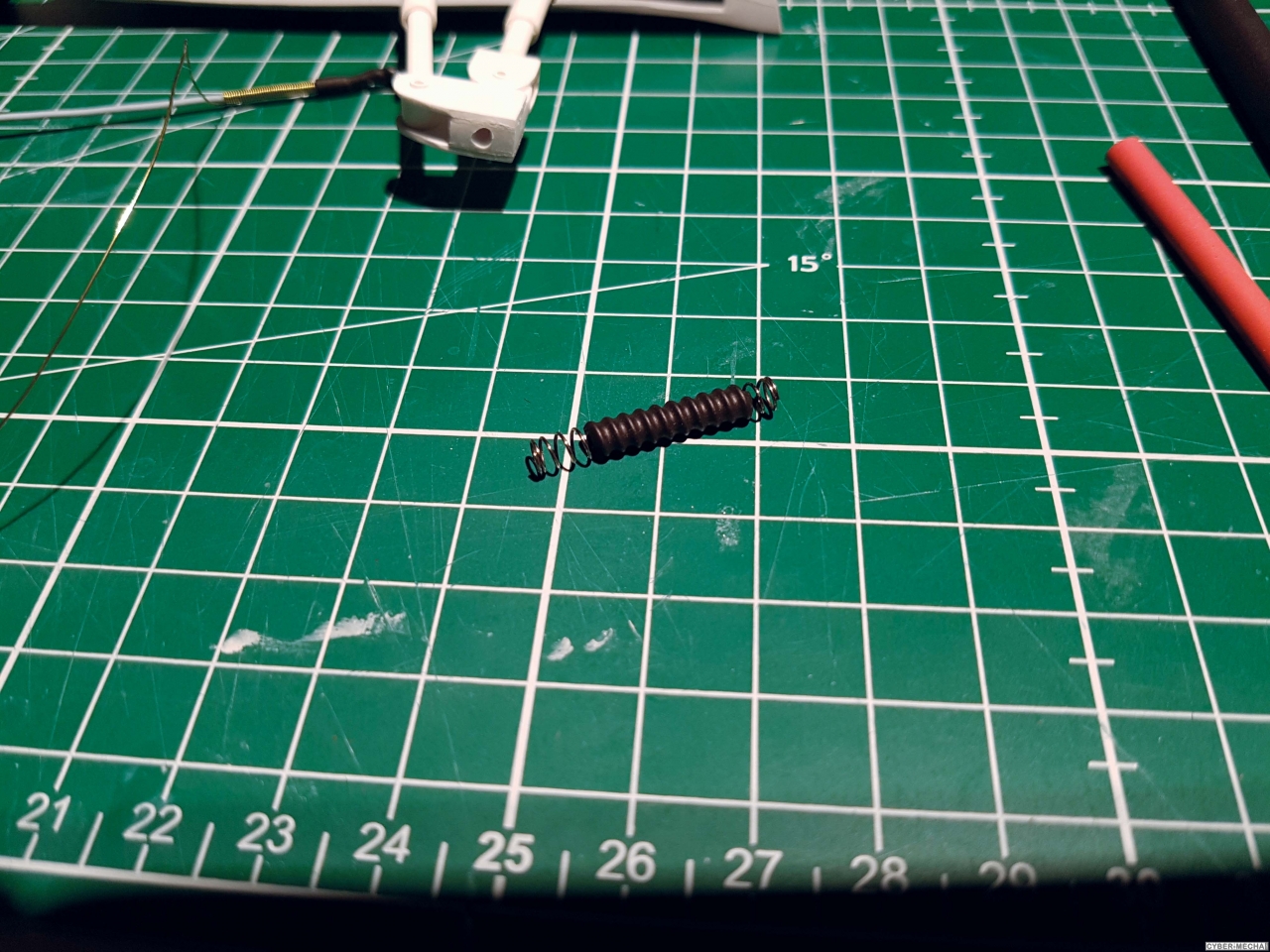

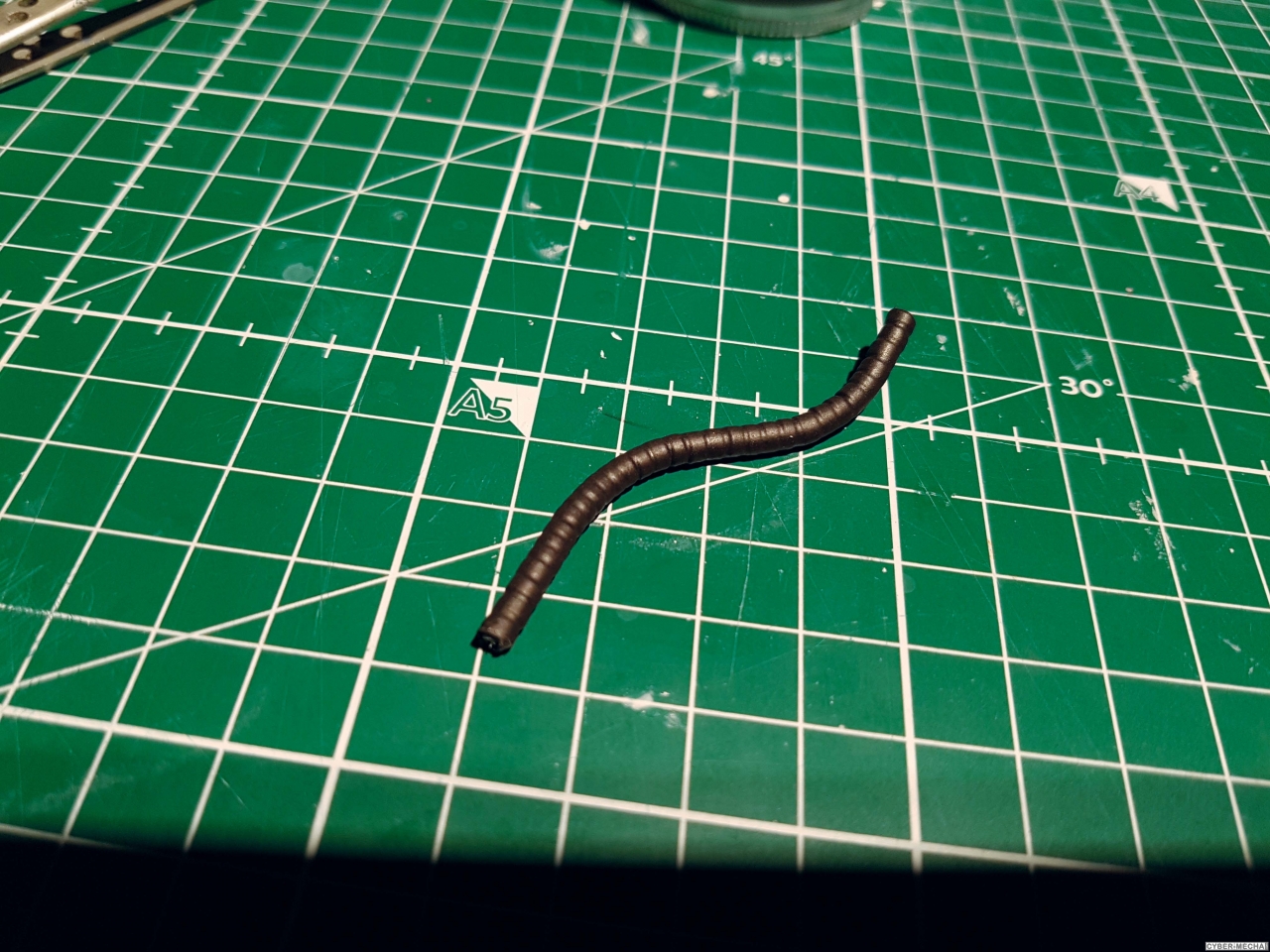

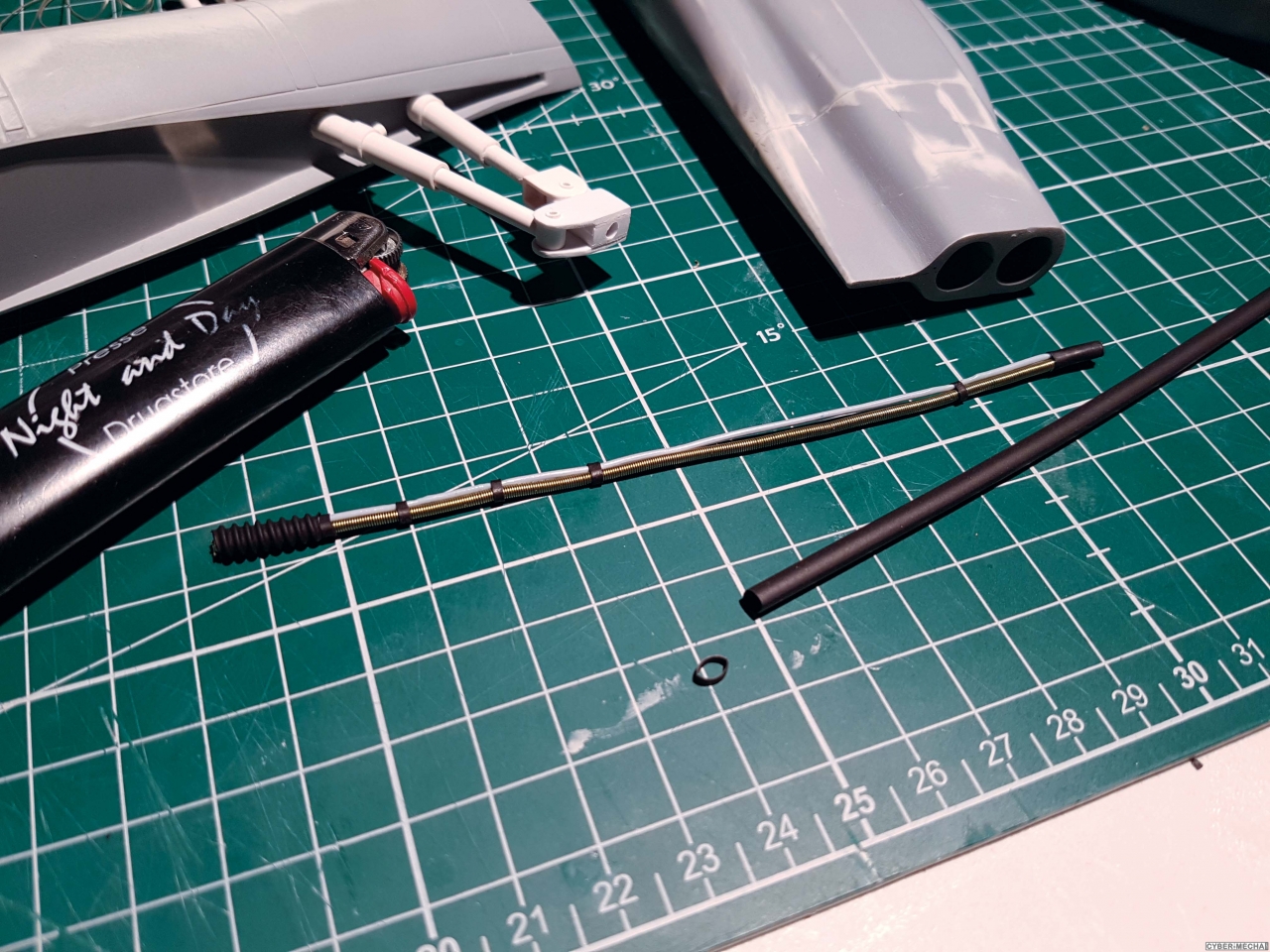

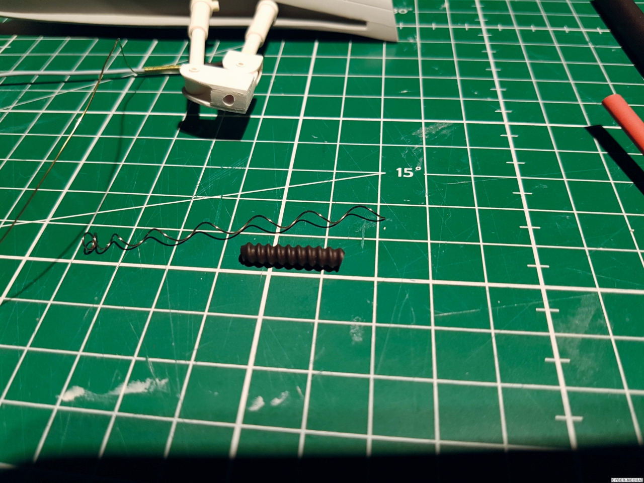

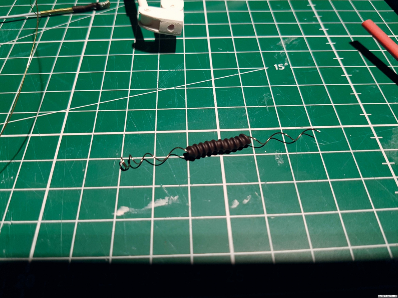

Je voudrais des soufflets souples en bout de câble,
pour les réaliser, j'utilise un bête ressort de bic (boite à rab), sur lequel je place un giaine thermo-retractable.
Une fois passé à la flamme, c'est pas un soufflet parfait vu que c'est "helicoidal", mais à cette échelle ça le fera
Une fois refroidi, j'étire le ressort.
Direction poubelle le ressort. ;)

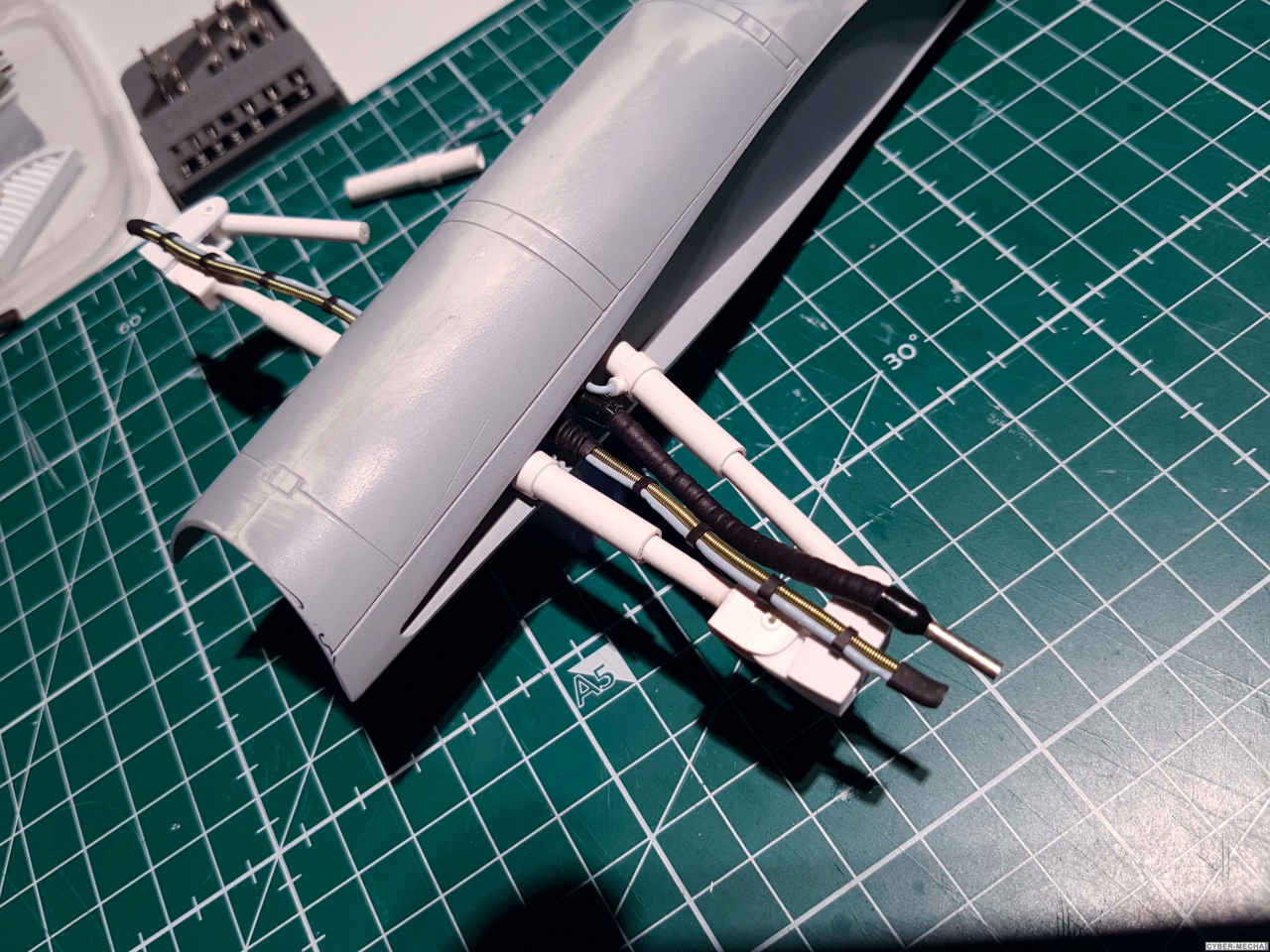

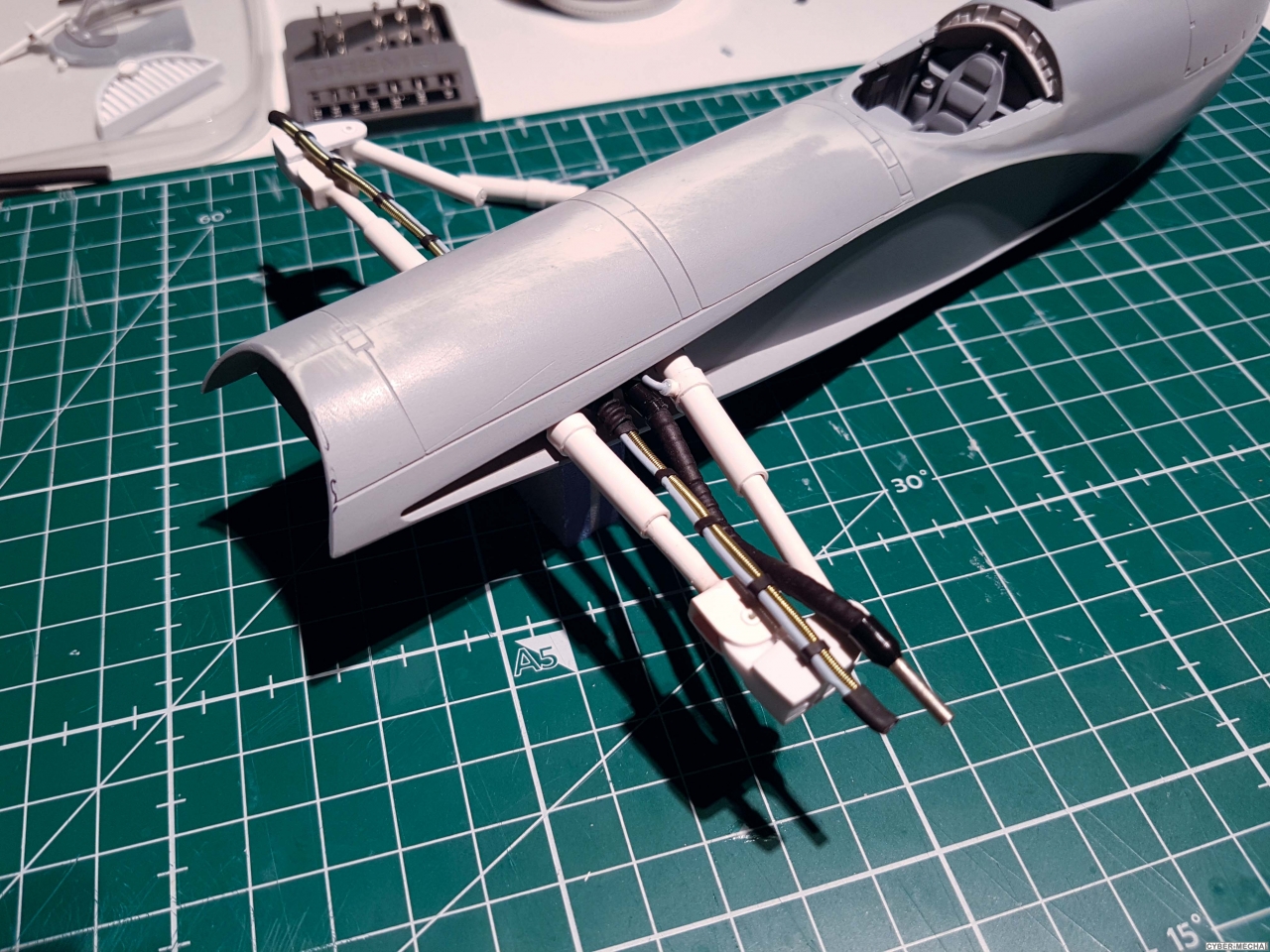

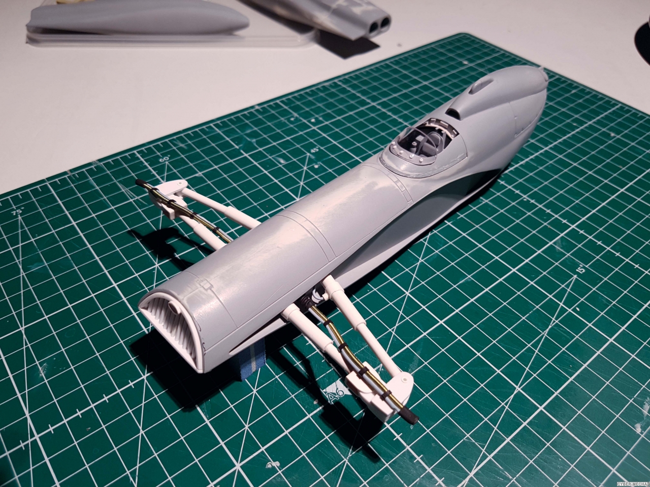

Une durite va directement aller au piston arrière.
Mais je vais grouper les cables, qui vont aux moteurs
Je les assemble avec des anneaux de gaine thermo.
Je laisse tomber un goutte de cyano dans le soufflet histoire de solidariser le bout du câble.
Je ne vais pas faire comme sur cette photo,
Je pense que je vais les faire passer par en dessous,
vu qu'il y aura des ailerons qui couvriront partiellement cette mécanique.
Ca serait dommage de ne plus rien voir. ;)

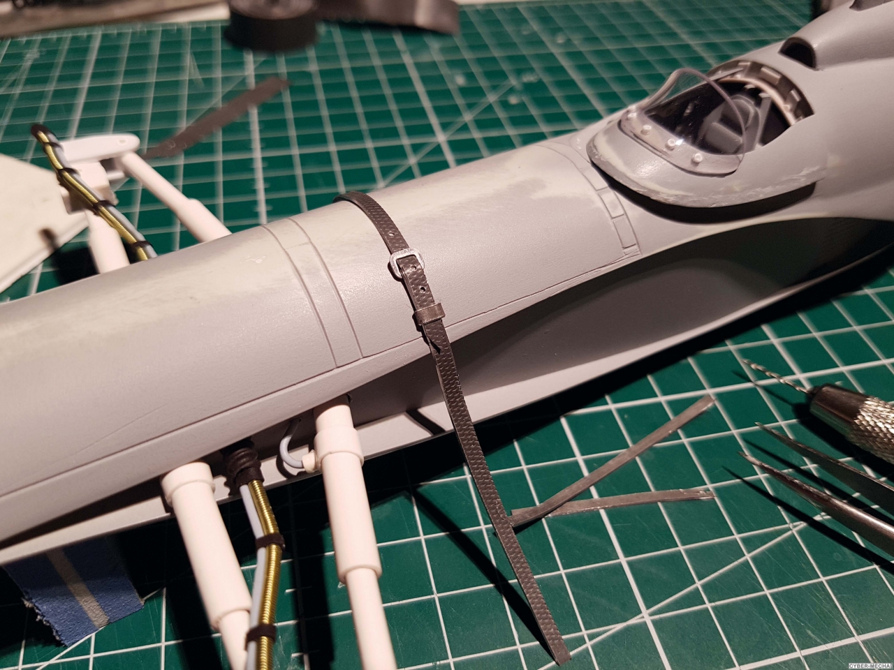

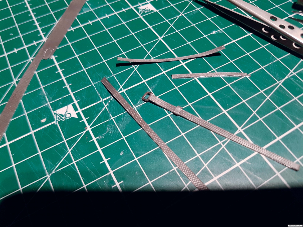

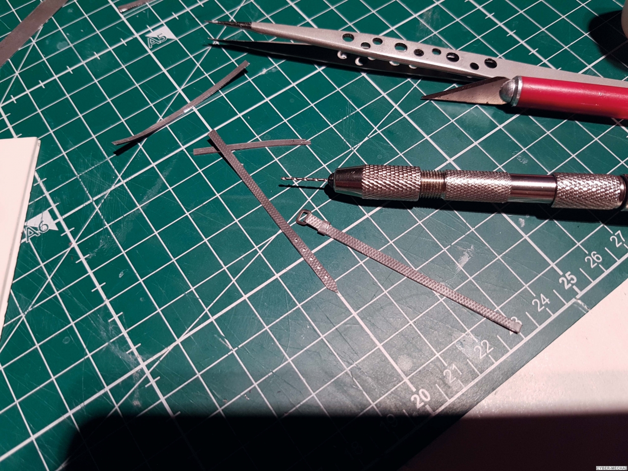

J'avais dit que j'aimais les sangles en cuir de fermeture des vieilles voitures de course.
Ah ben voila on attaque les sangles !

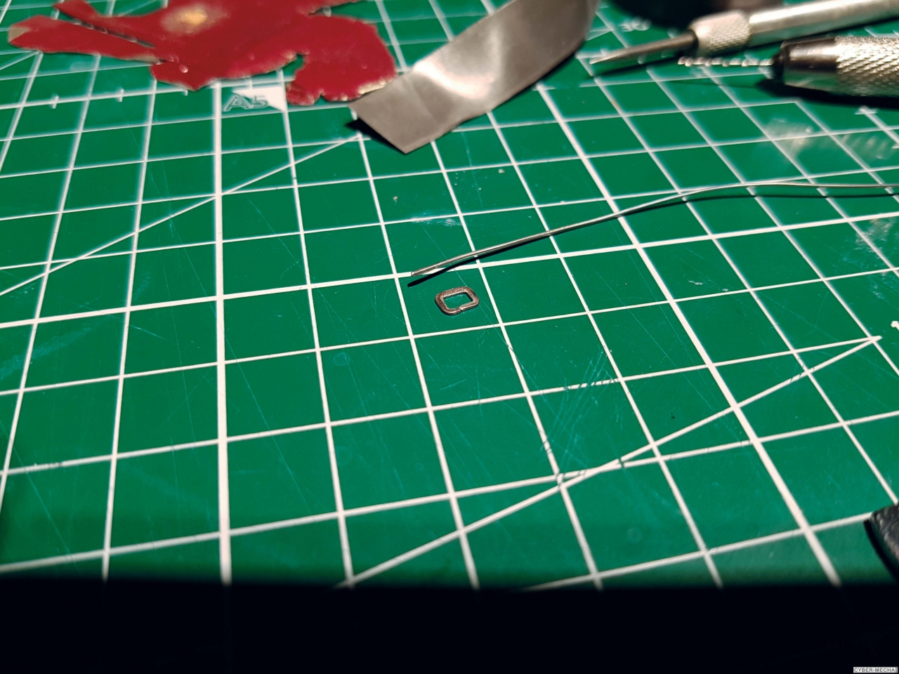

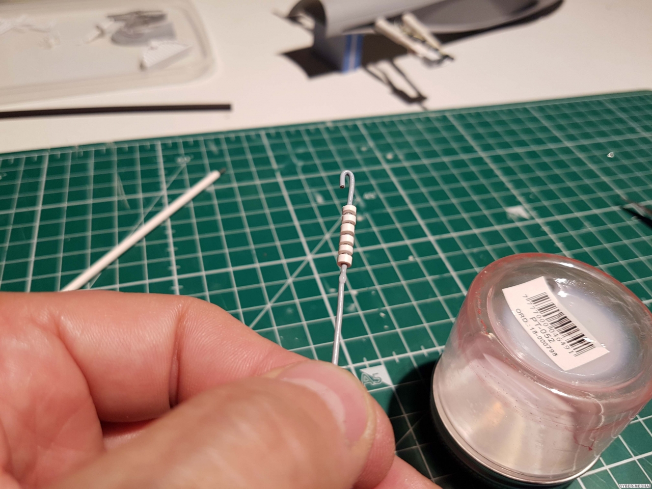

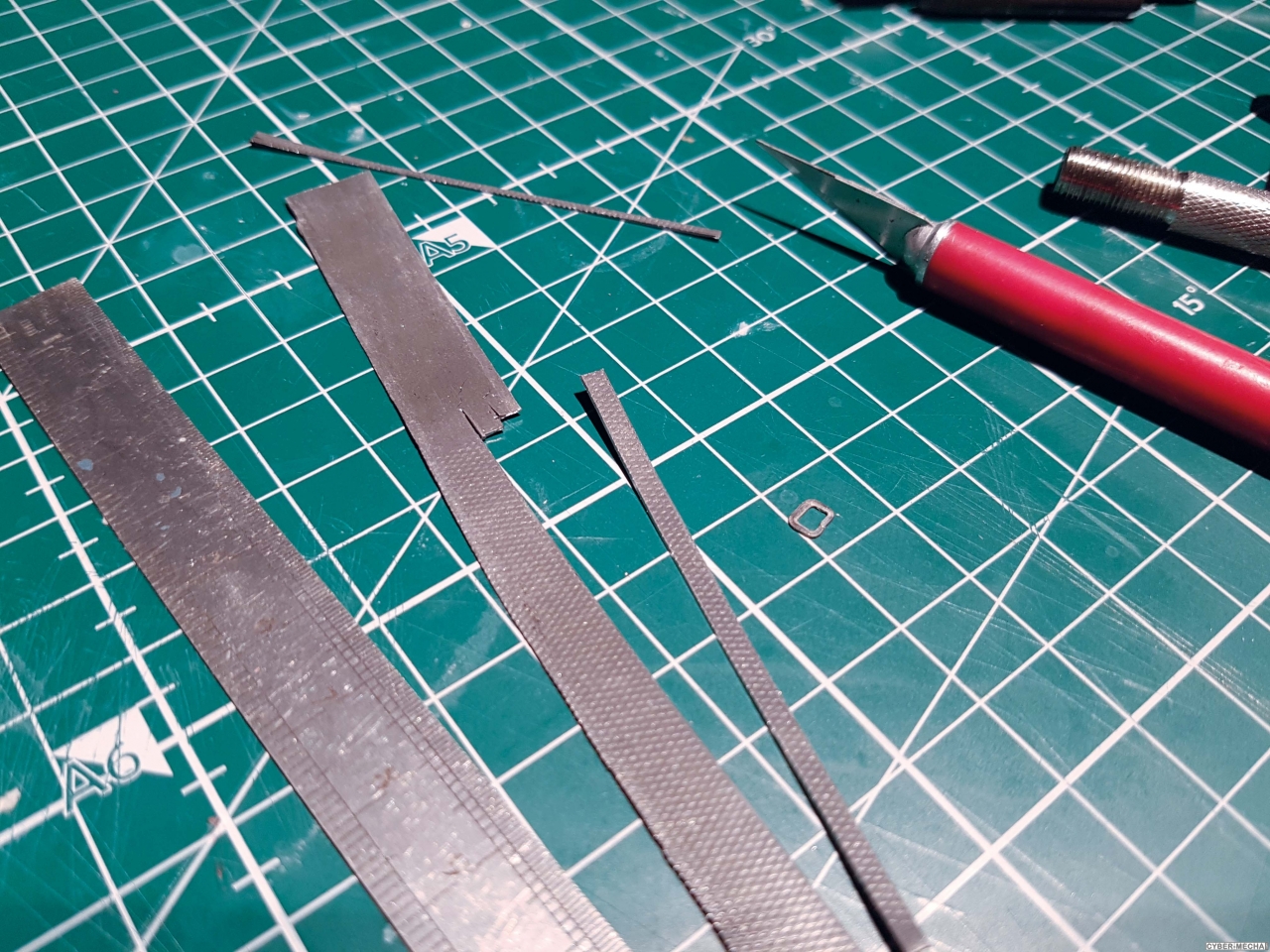

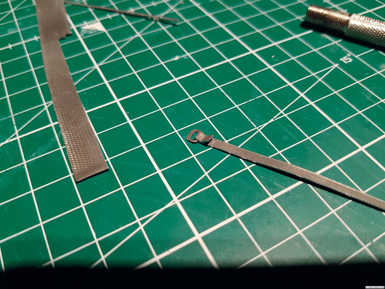

Je pars du fameux fil électrique, que je forme sur le bout d'une précelle fine.
Une boucle carrée quoi.
Je la coupe et je l'aplati dans un étau (un méchant étau, pas un jouet).

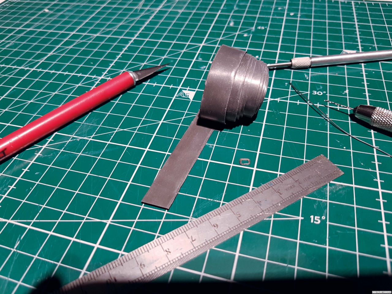

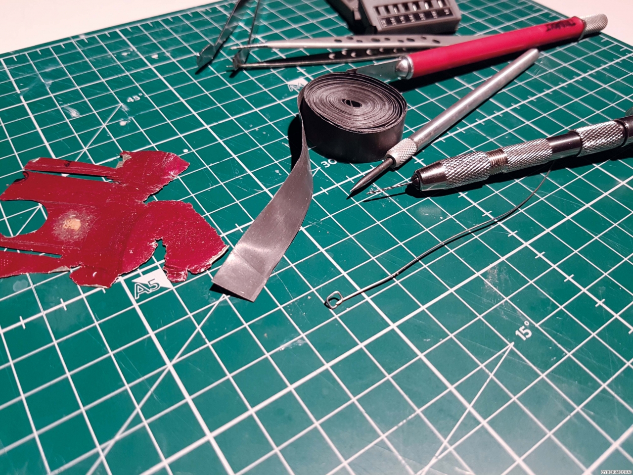

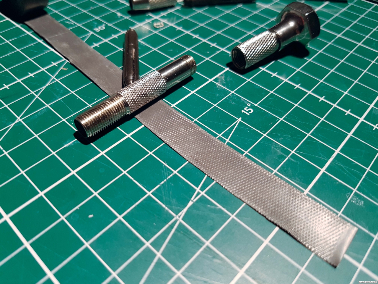

Pour la sangle je pars d'une bandelette de plomb.
(mon dieu... je vais mourir de saturnisme...)
Je pourrais les faire lisse... mais c'est pas fun...
Alors on va lui faire un texture antidérapante (comme sur les sangle de Mauser K98).
Il suffit de "rouler" la partie centrale de mon mini foret.
(faut appuyer comme un âne pour que ça tienne le coup, sinon c'est superficiel).
Ensuite, je découpe un ruban fin pour la partie inférieure de la sangle
Je passe la boucle dedans et je referme (une goutte de cyano)

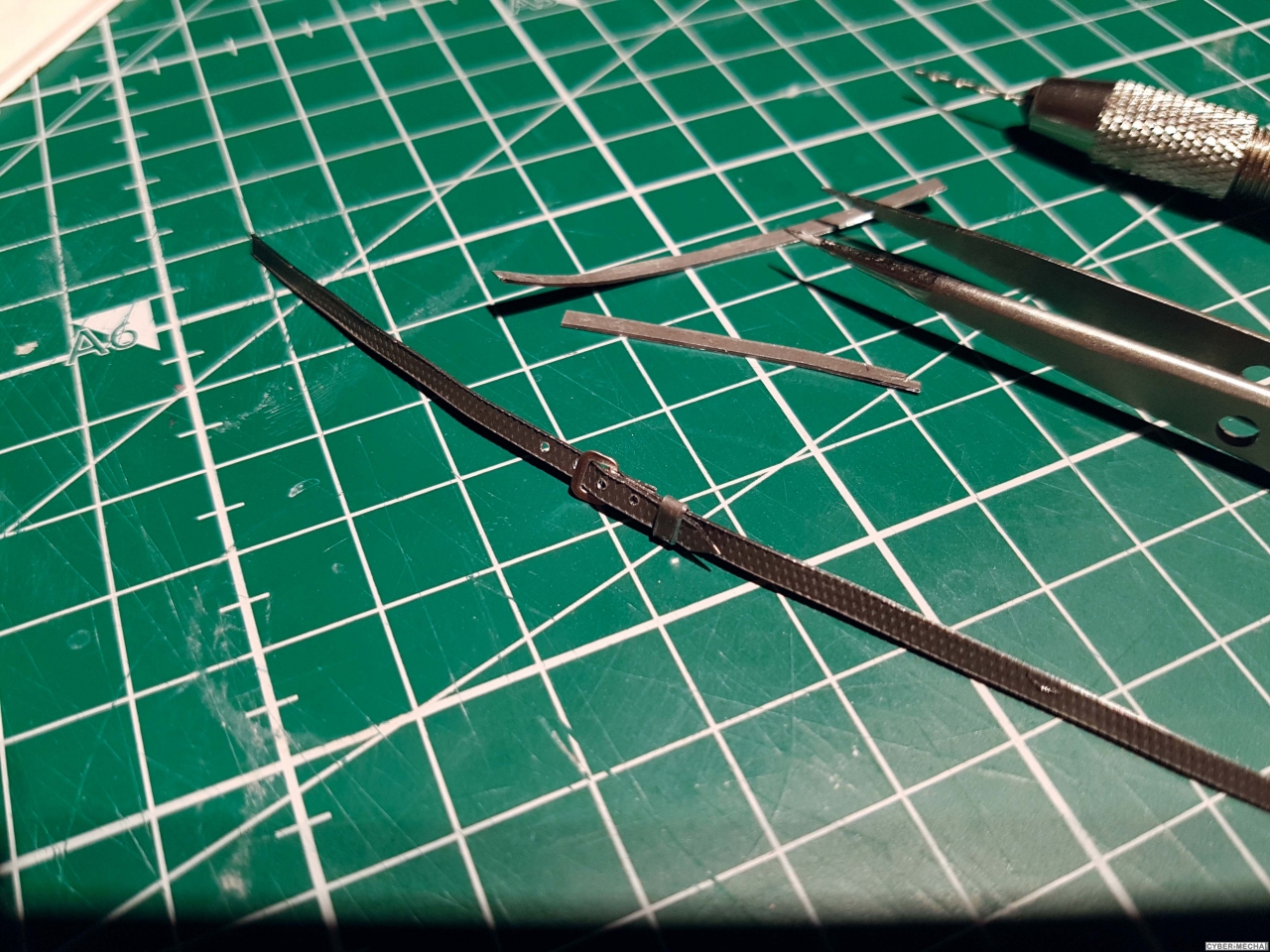

Je découpe un petit anneau aplati qui bloquera le "pendant" de la sangle.
Et je découpe la partie supérieure.
Ensuite je perce les trous au foret 01mm.
Et je passe la sangle trouée, dans la boucle et son anneau.
Je ne sais pas encore ou je vai les mettre (il y en aura au minimum 2 voire 4 au total).
Mais ça donne exactement l'effet "vieux machin" que je voulais au départ du projet.

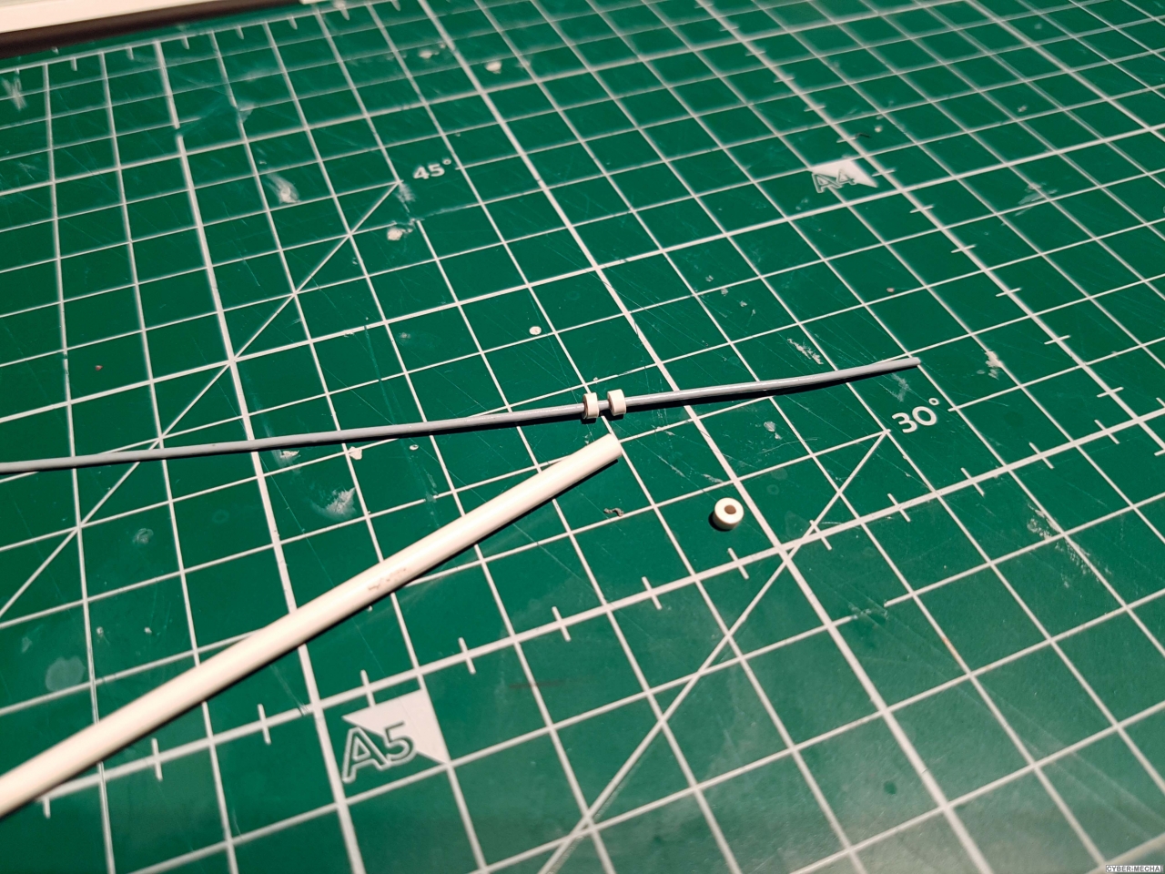

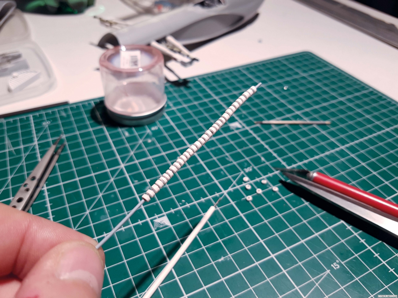

Il reste un câble/tuyau à ajouter, c'est l'arrivée du carburant (plasma) dans les moteurs.
Donc il faut des aimant circulaire, des refroidisseurs, et de la supra conduction,
pour canaliser les particules dans le conduit, on perdra des neutrinos comme d'hab, mais on s'en tape, vu leur faible interaction.
Alors je ne vais pas commenter chaque photo,
je pense que c'est suffisamment parlant,
