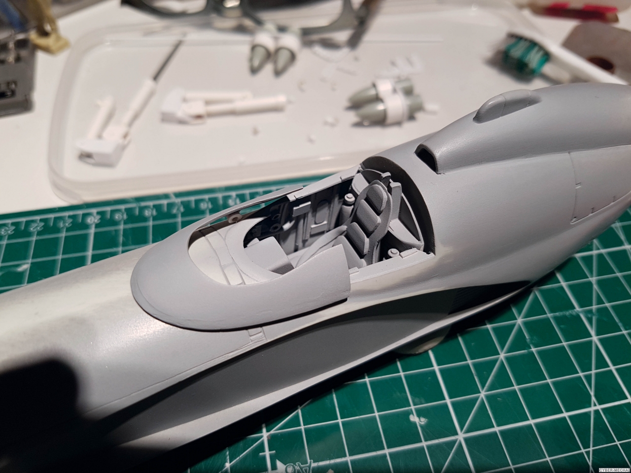

Pas beaucoup de temps ce soir non plus, j'ai juste pu détailler les cotés intérieurs, du cockpit.

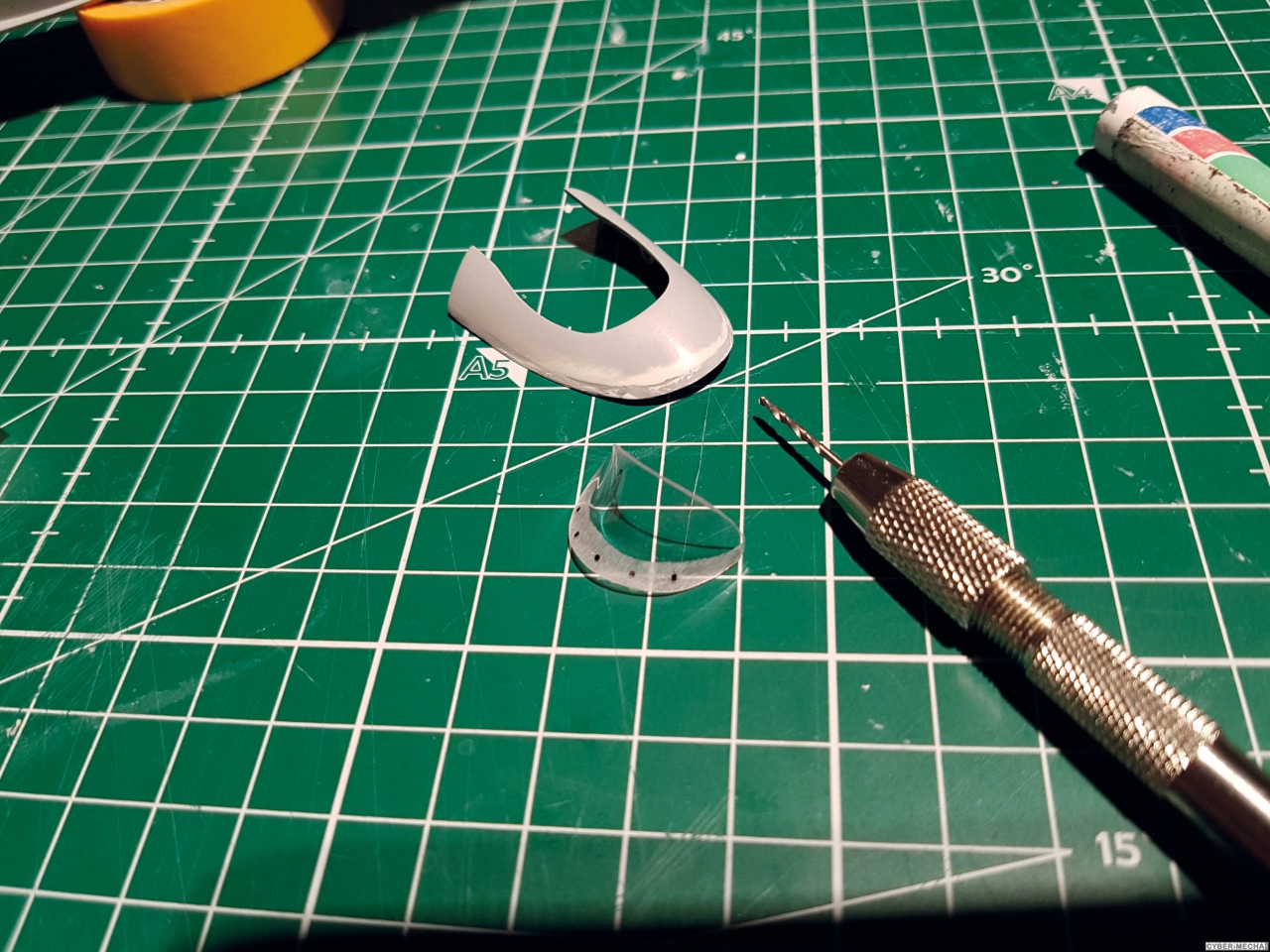

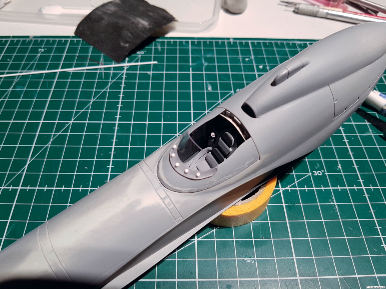

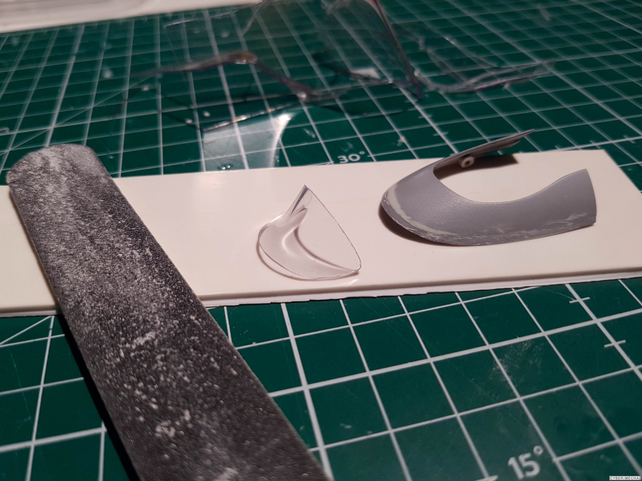

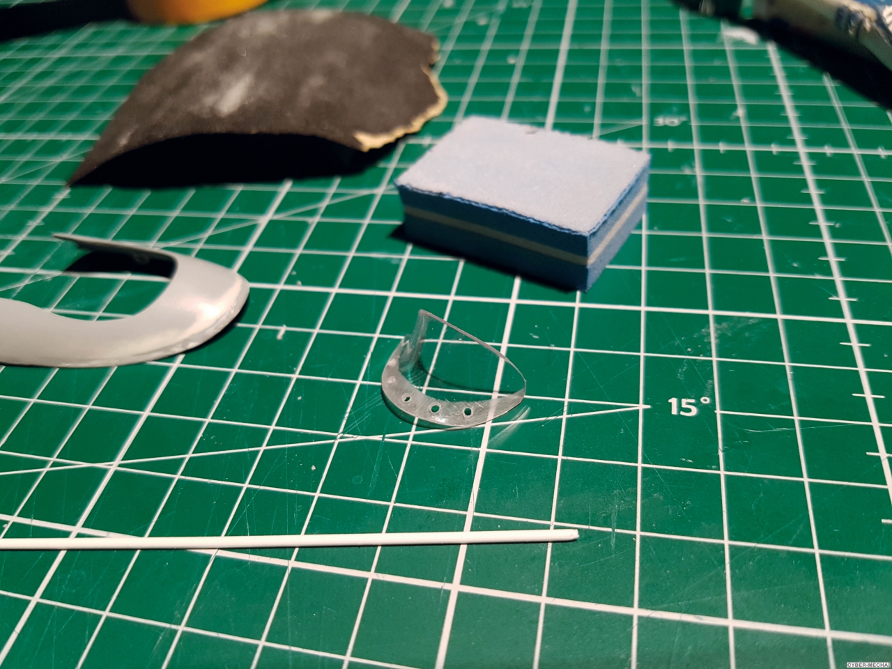

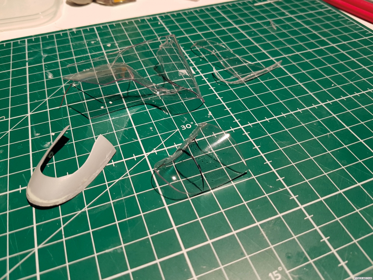

Donc, la suite avec la verrière/pare brise en thermoformé.
Je pars d'une feuille de PVC ou cellulo, je ne sais plus d'ou elle vient (il y a un film de protection anti-griffes des deux cotés)
Je découpe un rectangle (+-100x50mm)
je chauffe au décapeur thermique.
Et je viens forcer/pousser le film d'1mm, assoupli, dans sa partie centrale
sur la partie arrière de la nacelle, et en dessous, qui me semble le plus correspondre au bon profil.
Ensuite je découpe aux ciseaux pour dégrossir, je trace au marqueur la zone qui me convient.
je redécoupe.
Test brut, ça se présente bien mais c'est trop épais (même si c'est en partie le but, pour faire "rétro" racer)
Ensuite j'ajuste le contours à la lime, et l'épaisseur au papier de verre poser sur un tube.
Pas encore parfait, mais c'est mieux déjà.

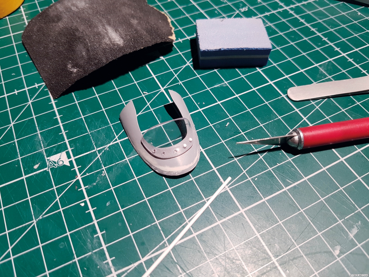

Le pare brise sera fixé par des rivets apparents.

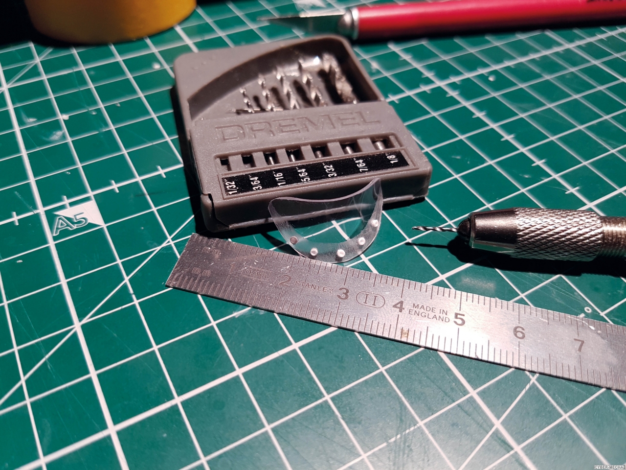

ChrisAdamsCustom Modelkit
Ensuite, je positionne les endroits ou je vais trouer, pour placer les rivets.
Je perce à la main avec mon mini mandrin
Les rivets sont taillés et coupés dans une tige de 1mm
Ca fait "vieux machin", mais c'est le but.
Pas mal du tout

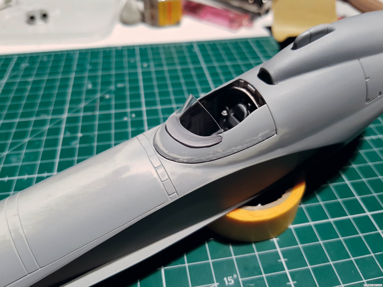

Ca a marché du premier coup, j'ai eu du bol.
Le thermo fromage ca peut vite couler... et là... ça schlingue grave pour la pièce... ;)
Je trouvais les rivets de 1mm un peu trop "lourdingues",
du coup, je les ai percé superficiellement, avec une mèche 0,5.

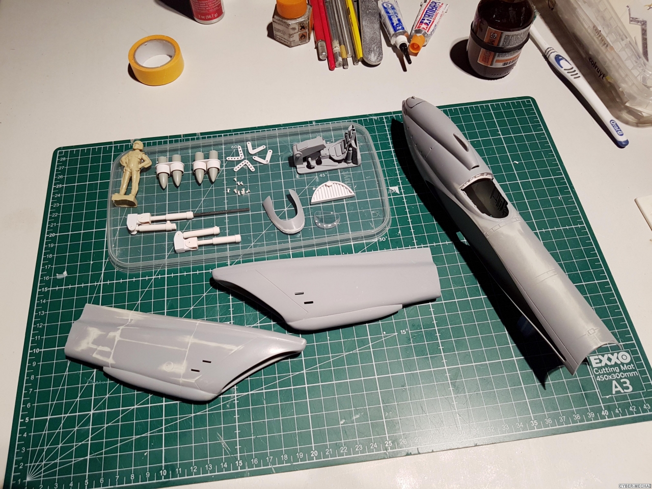

Dans ce qu'il reste à faire avant la peinture :
Les ailerons ?
Le logement ouvert, du parachute de freinage ?
Les entrées d'air latérales de la nacelle ?
La gravure du deuxième moteur (de gauche)... pas envie... ?
La gravure de la nacelle (après le parachute et les entrées d'air)... encore moins envie... ?
La partie inférieure avant, sous le nez de la nacelle (avec générateur anti-grav visible ou pas) ?
La calandre striée verticalement (style radiateur Bug.) ?
L'éclairage du cockpit ?
Il y a encore un max de taf...

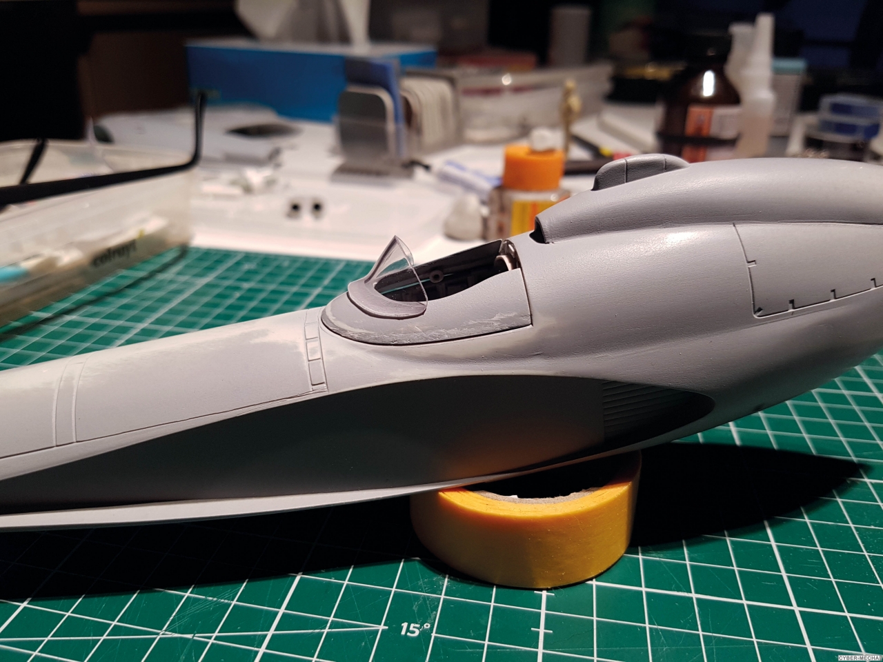

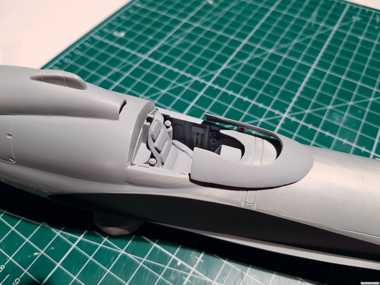

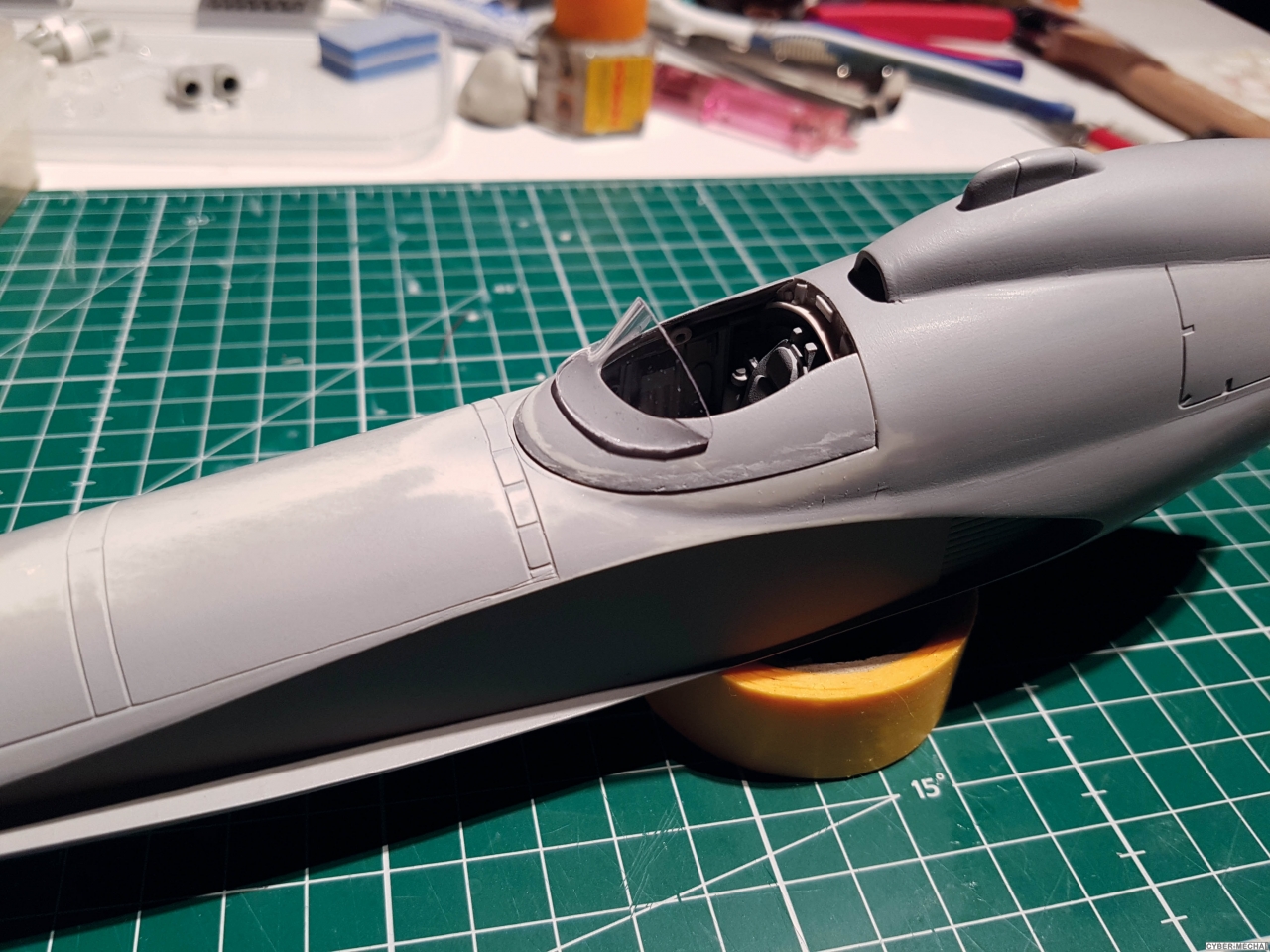

Salut !
J'adore ton montage mais....je veux pas faire ma raclette mais je n'aime pas le pare-brise en l'état actuel.
Je trouve qu'il casse la ligne de l'engin je pense que son insertion devrait ce faire sous le système de basculement de la verrière !
Mon avis à 2 euros
bisous becot

Exactement comme Freed pour moi...j'aurai vu le pare brise inséré dans ou sous le système d'ouverture, pas dessus avec les rivets...mais c'est juste une question de goût là, ça reste du super boulot!!
Citation de: freed le 09 Août 2019 à 10:43:43il casse la ligne de l'engin
C'est le but, mon inspiration vient de systèmes désuets, pas d'efficacité en CX ultime.
Citation de: freed le 09 Août 2019 à 10:43:43insertion devrait ce faire sous le système de basculement de la verrière
Oui mais c'est ce que tout le monde ferait, car c'est logique ;), mais ici le but c'est le fun pas la perfection du design.
Voila ce que j'adore et qui m'inspire pour ce projet.
D'ailleurs...es sangles en cuir brun sur le capot...
WOUAW! j'avais oublié... et hop encore du boulot en plus,
ça n'a pas de sens c'est pas aéro dynamique non plus,
mais on s'en fout! Les sangles en cuir c'est trop cool!
Et voila tout ce que je déteste, un "vibro inter galactique high tech", tout ce que je veux fuir avec mon design "à l'ancienne".
Citation de: antoineroch le 09 Août 2019 à 11:05:23on t'en voudra pas d'abandonner
Merci! Je savais que je pouvais compter sur vous! ;)
Citation de: cosmic-nytro le 09 Août 2019 à 11:14:08pas dessus avec les rivets
Trop évident, car c'est logique, mais ça n'évoque pas les éléments (un mélange un peu débiles c'est vrai) de mon inspiration.
je changerai peut être d'avis d'ici décembre, mais pour l'instant, c'est comme ça que je l'imagine. ;)

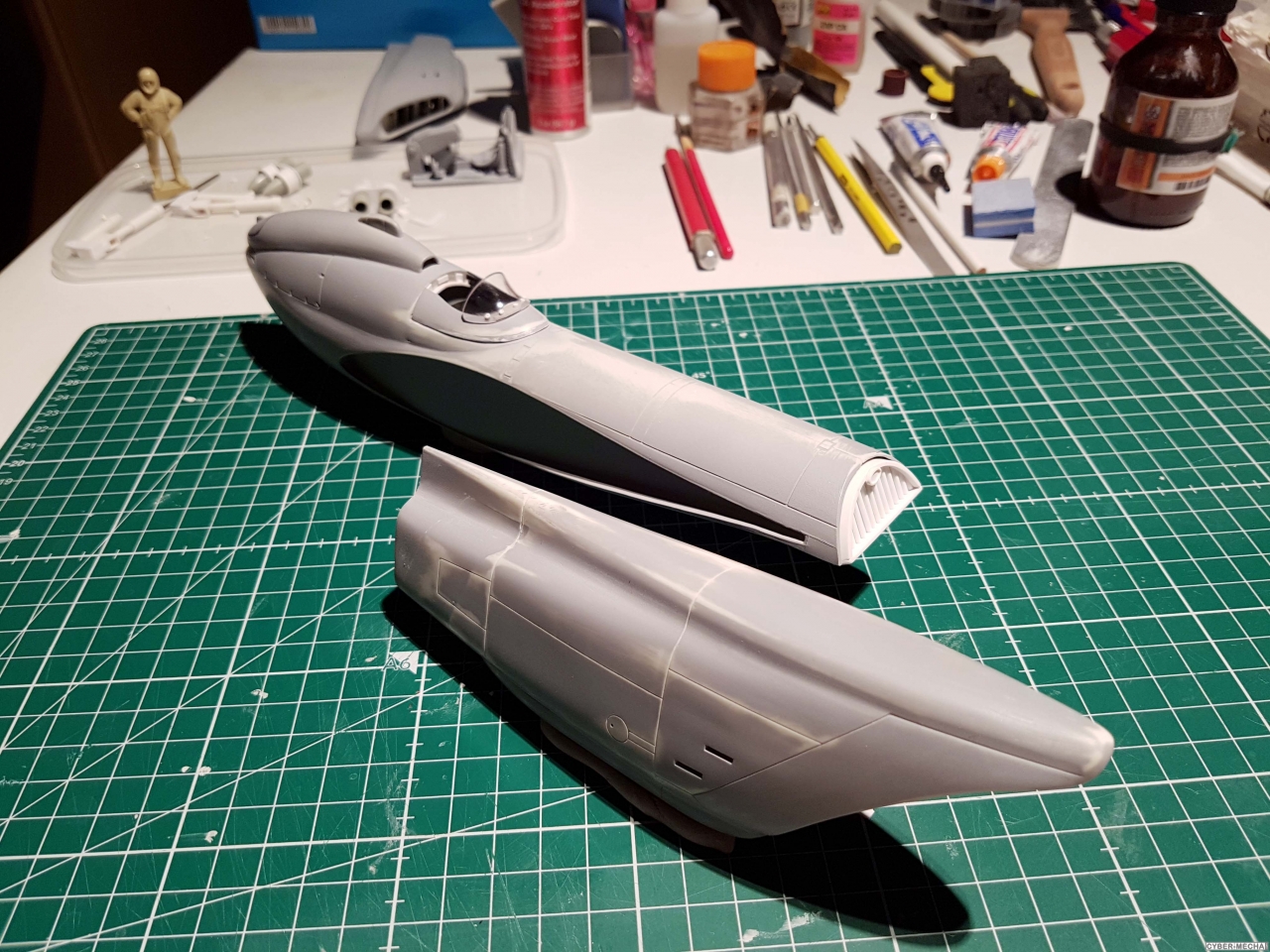

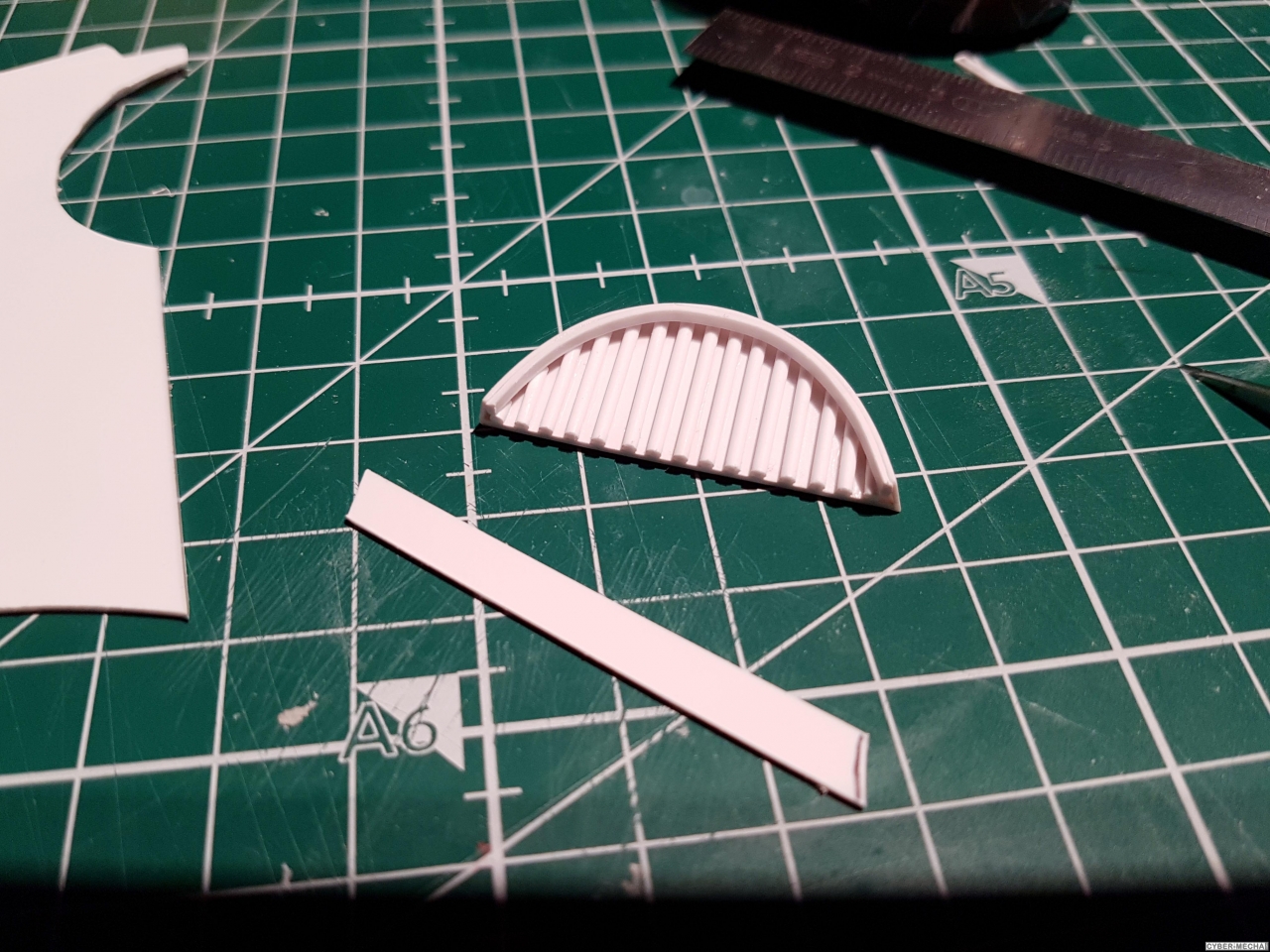

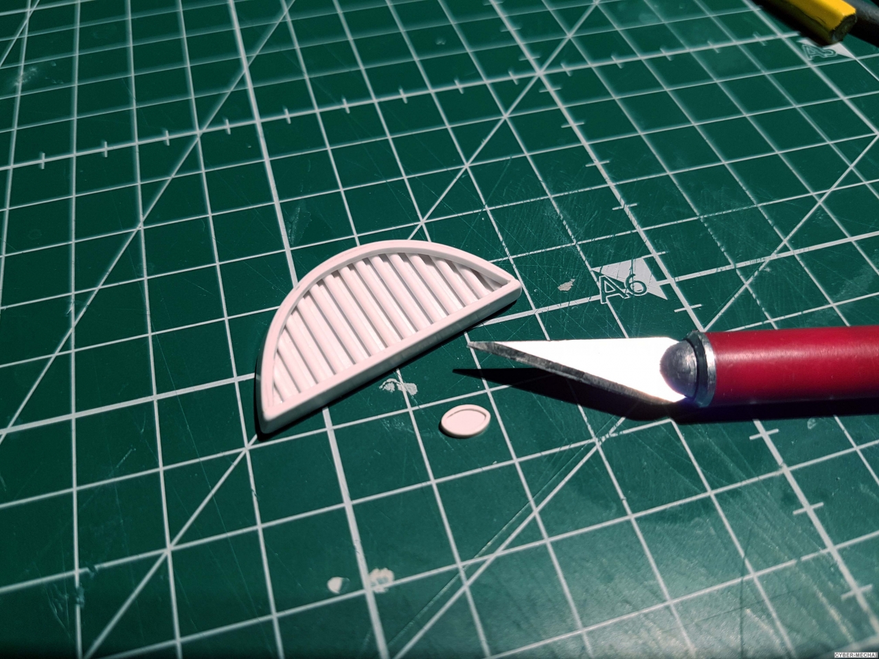

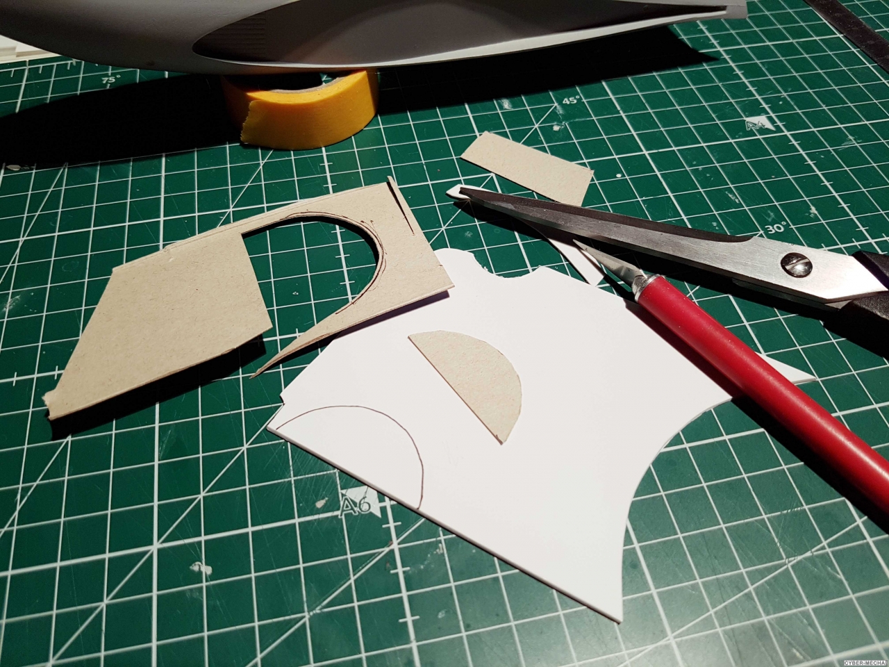

A chaque jour suffit sa pièce

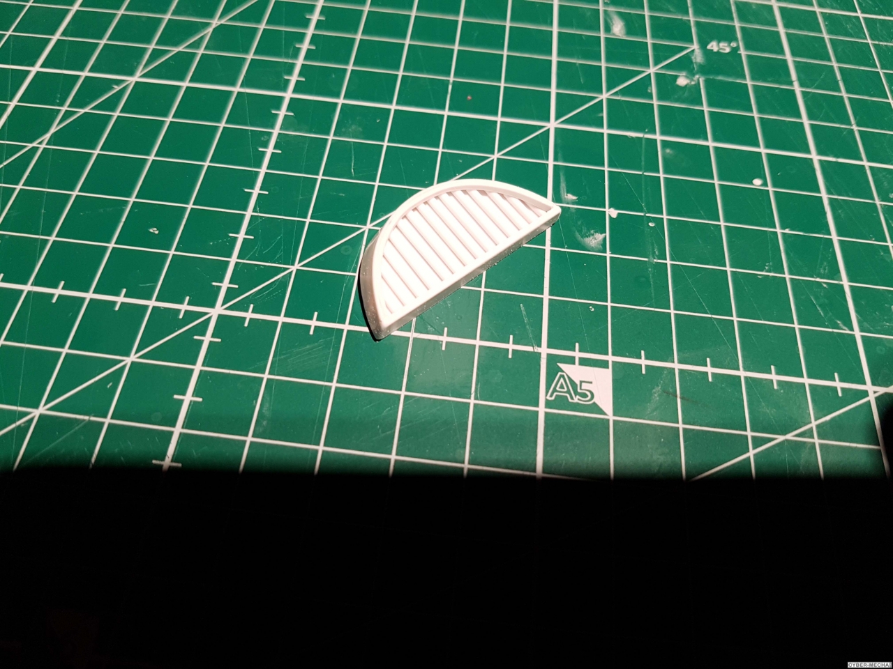

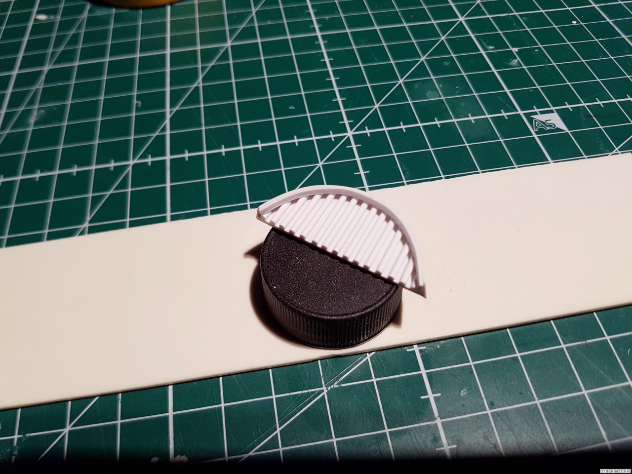

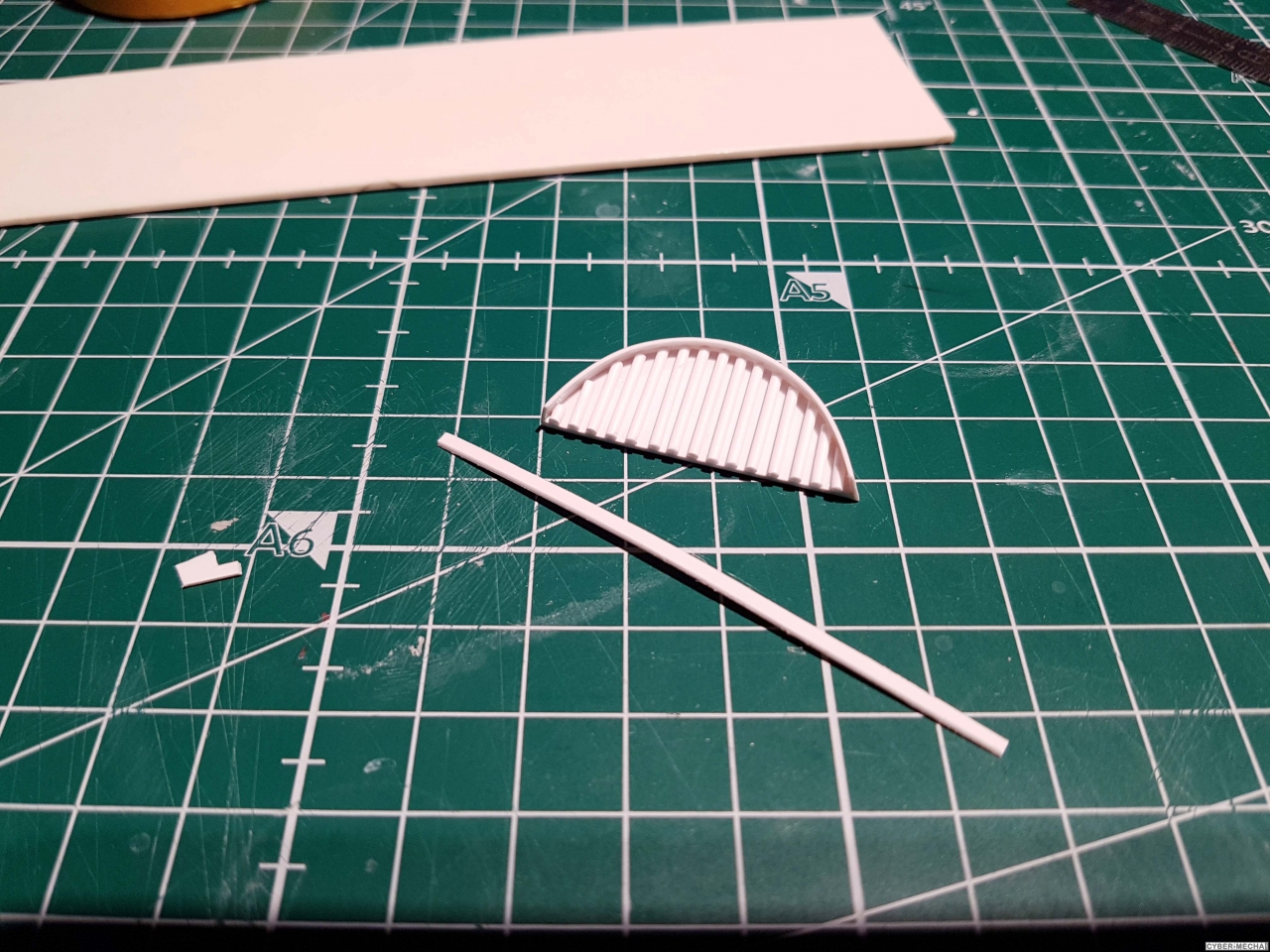

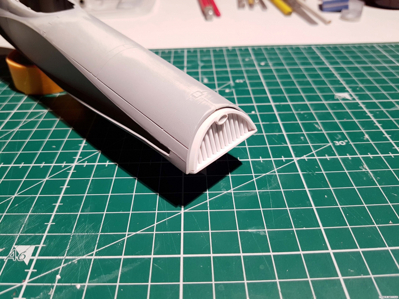

Ce soir, j'ai opté pour la calandre style radiateur vintage.

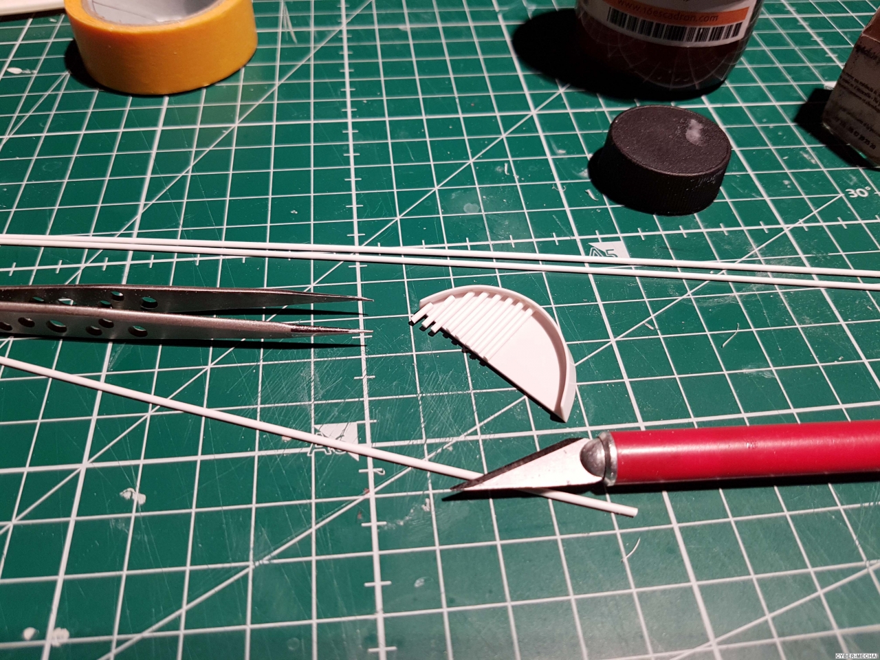

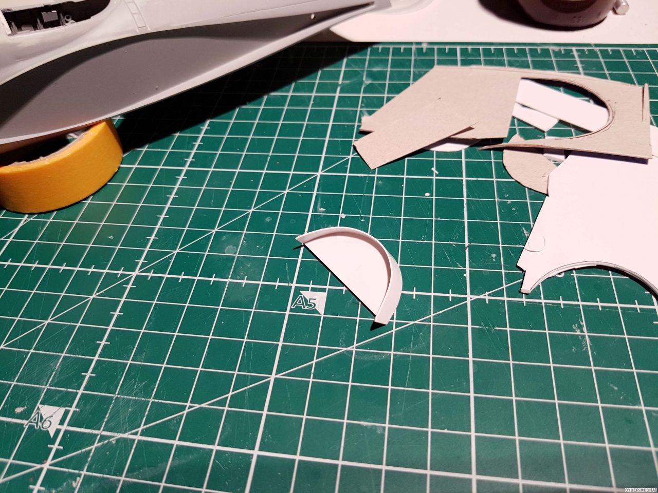

Je commence par faire un patron en carton,
que je présente sur le nez du bestiau, et que je recoupe jusqu'à obtention de la bonne forme/
Ensuite, je pose un demi cerclage qui servira de base pour épaissir le contours.
Les stries verticales seront des sections de baguettes (rondes).
Je les laisse dépasser, et je recoupe le tout.
Voila, les stries sont toutes placées.
Je découpe un autre demi cerclage, qui viendra se poser à l'intérieur du contours.
Ca permet d'épaissir le "cadre", et de couvrir les éventuelles pointes disgracieuses des baguettes.
Je découpe une languette, pour fermer le dessous du cadre du radiateur.
Voila, là c'est clean.

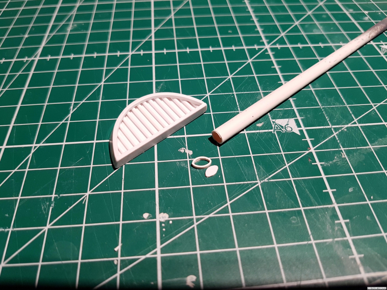

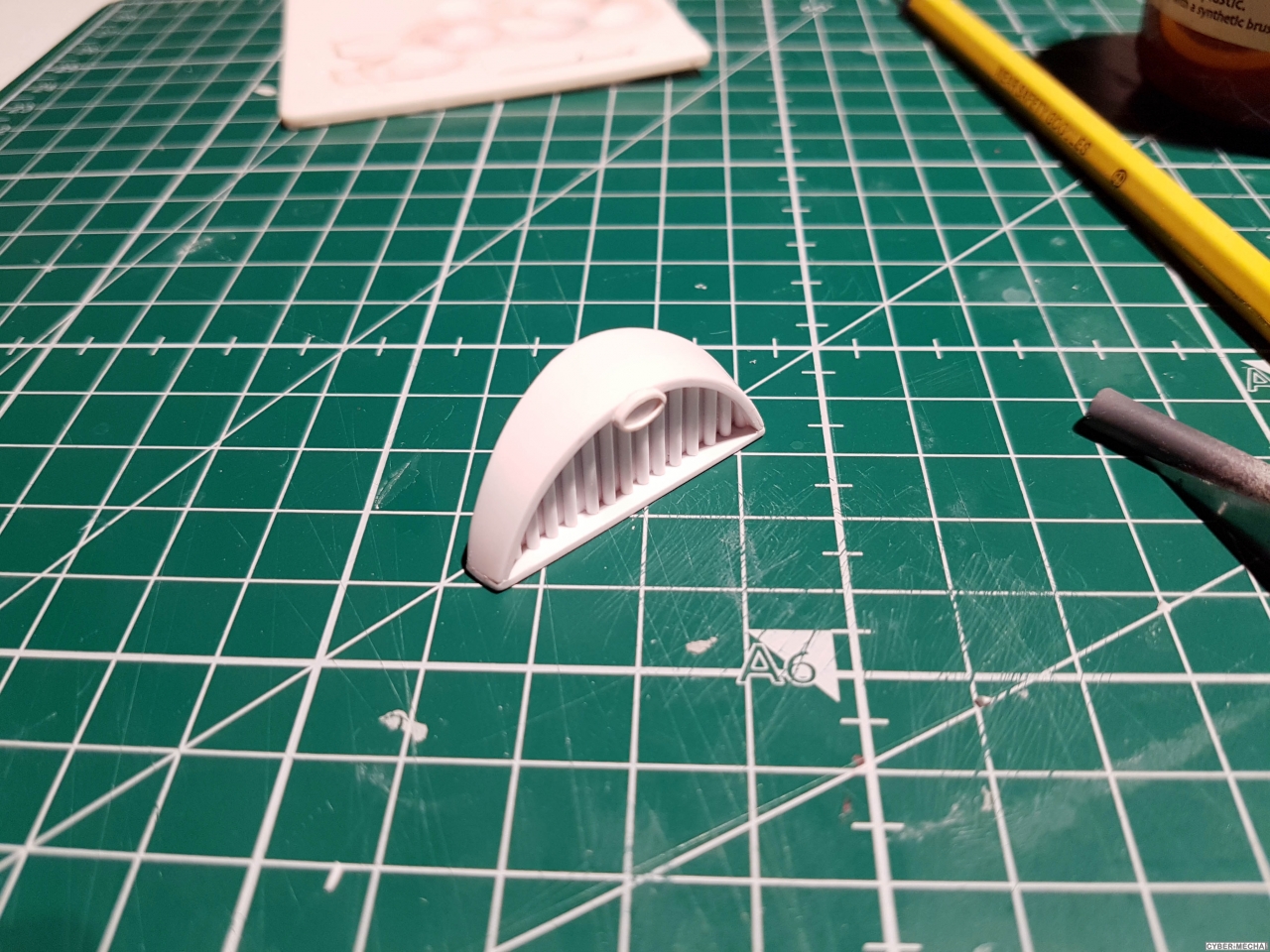

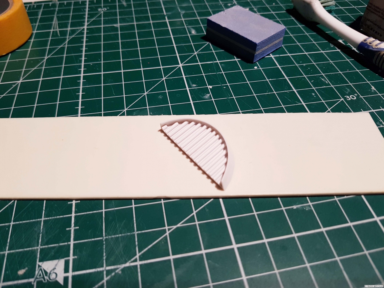

Pour le blason/logo de la marque, je découpe ensuite un anneau dans une tube, que j'écrase en douceur.
je découpe un ovale dans une feuille de 2/10eme
je le glisse dans son support et je soude.
Le logo se pose sur le devant de la calandre
Voila, la pièce est terminée.
Look "tacot rétro" garanti
Et voila le topo pour ce soir, je barre le radiateur de ma "to do list", mais c'est loin d'être fini.
