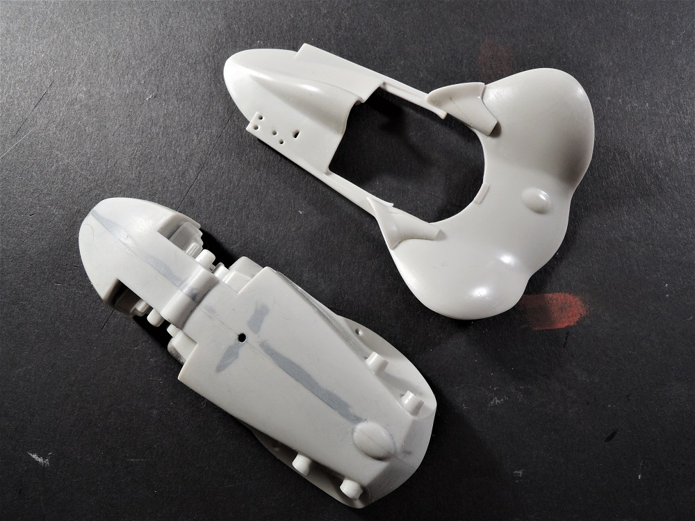

Je commence par la nacelle comme indiqué sur le plan de montage, collage des 2 1/2 coques et collage des 2 pieces en forme de trompette sur le dessus. Il va falloir jouer du putty car l'engin est assez slick.
Je colmate aussi les trous pour les antennes qui seront refaites avec sans doute du plastique etiré.

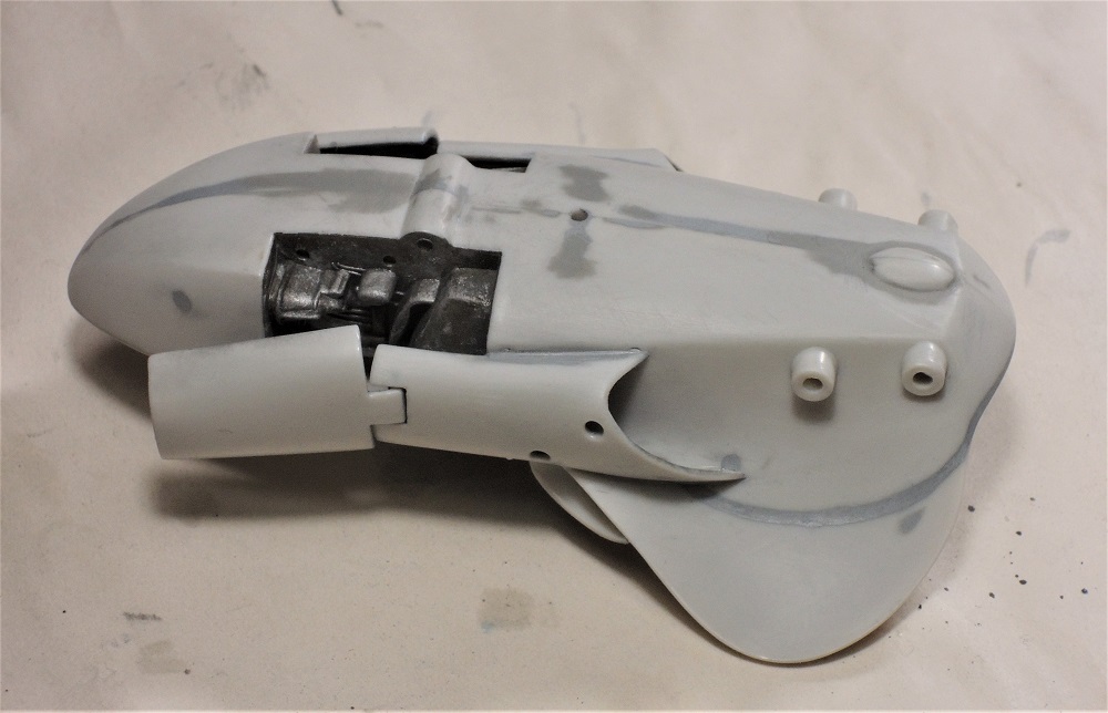

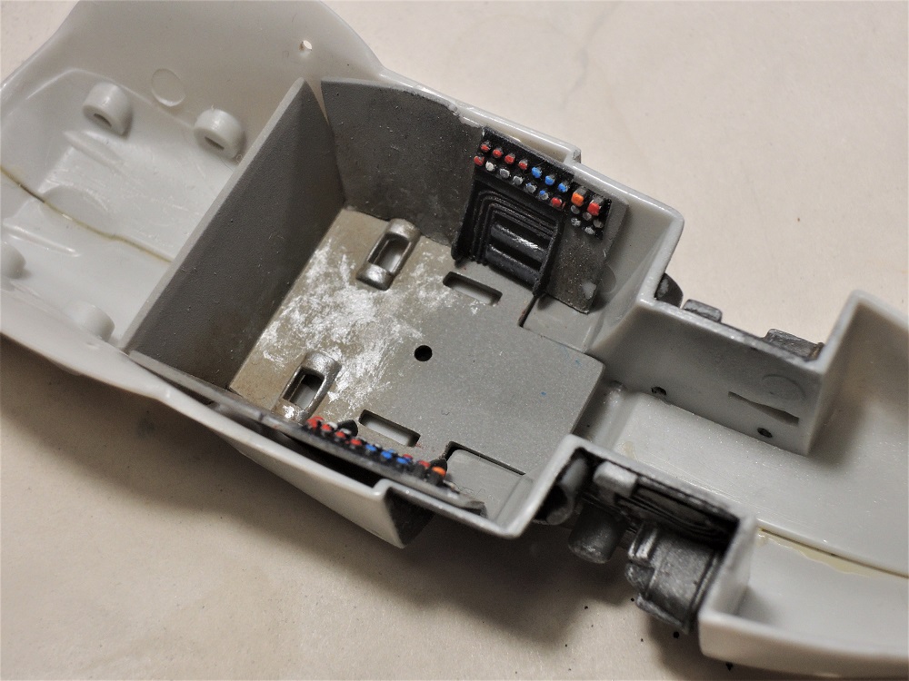

Collage du plancher et des panneaux lateraux ( avec un peu de weathering )

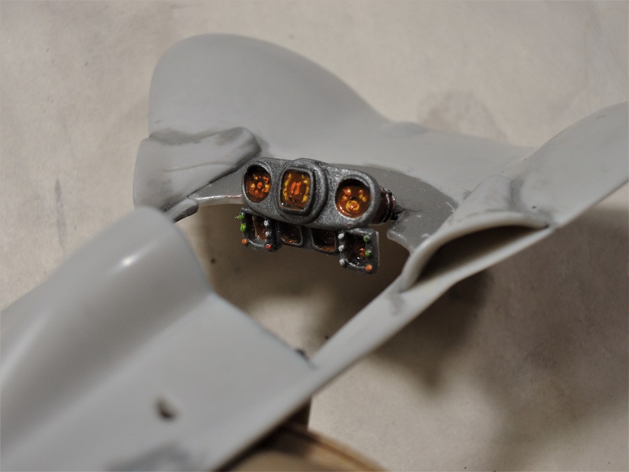

Le tableau de bord ( details des ecrans fait à l'huile recouverts de vernis brillant acrylic) Sur les ecrans du bas, à l'arriere , j'ai collé un morceau de plastique car sur le kit, c'est juste des trous.  J'ajouterai des details à la fin.

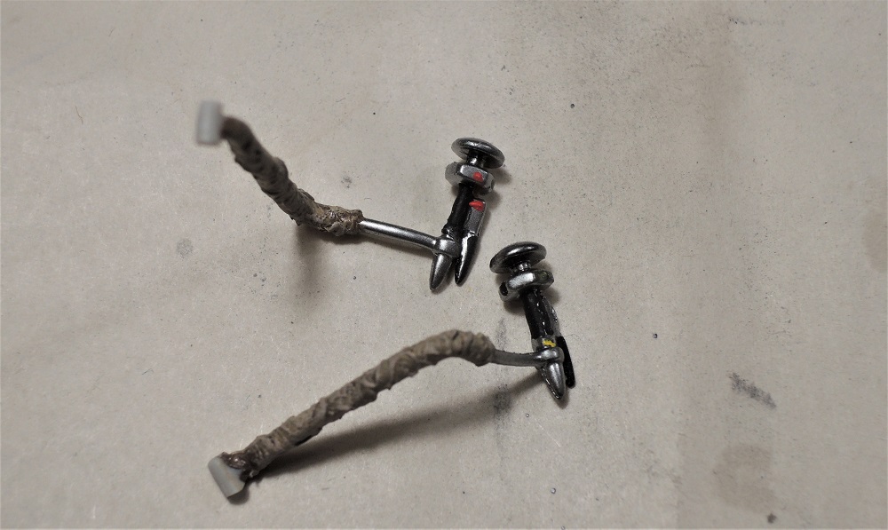

Les manches à balais, un coup d'Aclad pour les poignées avec des details à l'Humbrol. Pour le reste, les tiges semblent recouvertes de quelque chose qui ressemble à du tissus. Je l'ai realisé avec de l'huile et un dry brush final.

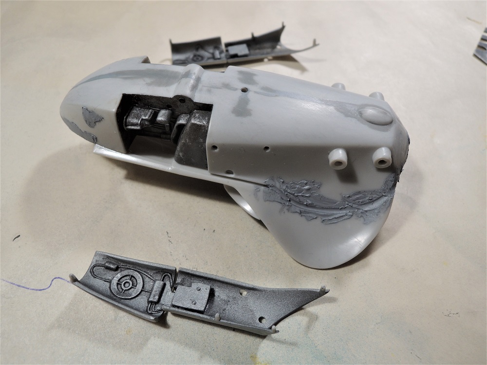

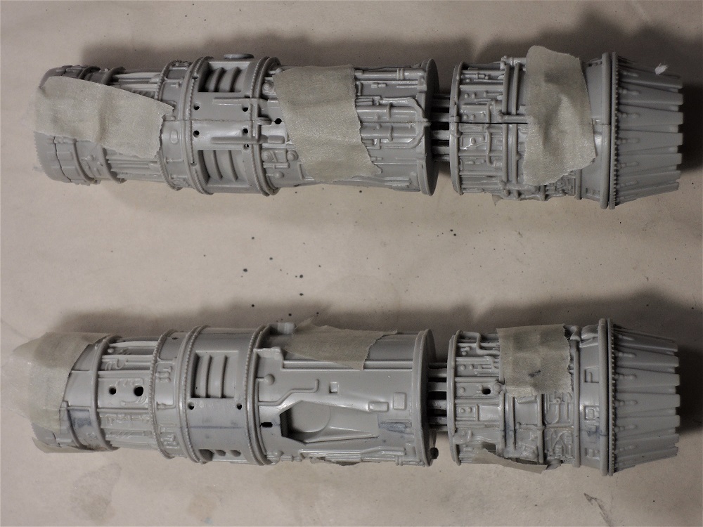

Collage des éléments des réacteurs.  Il y a 4 éléments par réacteur et il faut procéder par ordre, deux par deux en utilisant les deux pièces d'extrémité comme guide pour l'écartement. L'ajustage n'est pas top et il faut mastiquer, le ponçage n'est pas évident car il y a beaucoup de détails mais au final , ça ne devrait pas se voir.

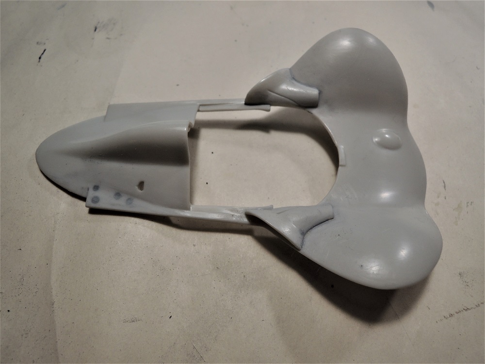

Mastiquage des elements de la nacelle. J'ai viré les ergots d'extremité des pieces à poser de chaque coté de la nacelle car ils se voyaient une fois en place contre la nacelle.

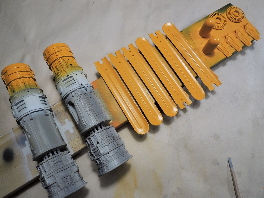

Debut de la peinture. Pas trouvé de peinture toute faite qui me plaise, donc j'ai fabriqué la teinte avec de l'huile ( Alkyde et Rembrandt ) Avantages : on peut ajuster la teinte avec les melanges, la texture est tres tres fine, ça ne coule pas quand on la passe à l'aero, on peut la lisser à la fin avec un voile de diluant et une fois sec, c'est tres solide. Inconveniant : un seul , le temps de sechage ( mieux vaut compter une bonne semaine avec de tripoter les pieces...Et meme un peu plus ! C'est le prix à payer :)

J'ai essaye pas mal de choses pour accélérer le séchage.
Leup : les coller à coté du chauffage n'a strictement aucun effet :)
le seul truc que j'ai trouvé, c'est de mélanger l'huile ( par ex Rembrandt ) avec de l'huile Alkyd ( car cette dernière à une résine comme support et non de l'huile )

Masticage terminé pour la nacelle.

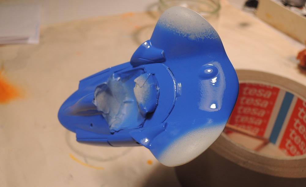

Je tente la déco avec des caches ! Donc il faut passer le bleu avant ( plutôt que l'inverse car la couche d'argent couvrira mieux que le bleu et fera moins d'épaisseur. Les caches seront aussi plus faciles à faire )
Pareil que pour le jaune, teinte fabriquée mais cette fois avec juste de l'Alkyd, séchage plus rapide :)
