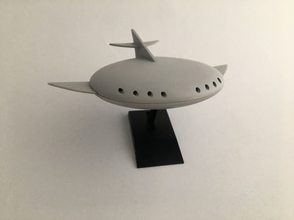

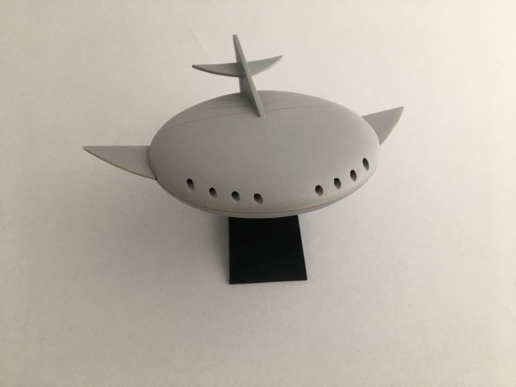

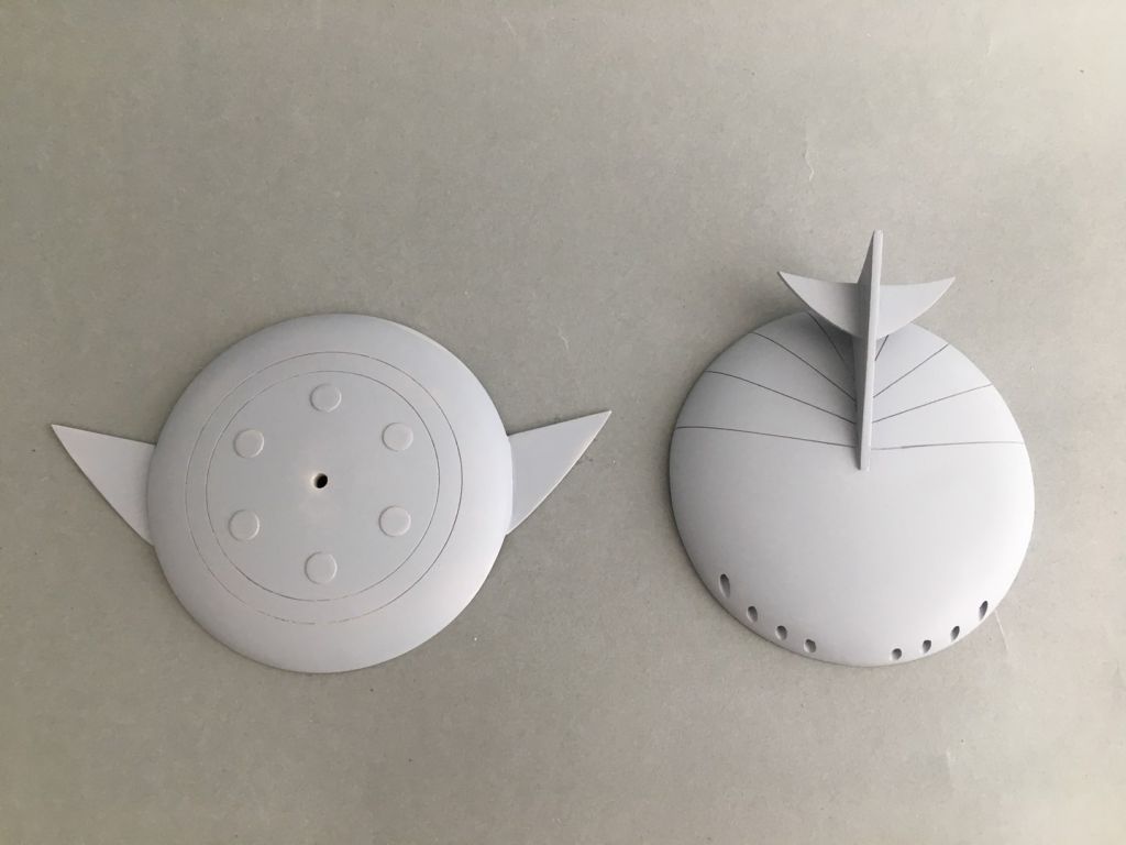

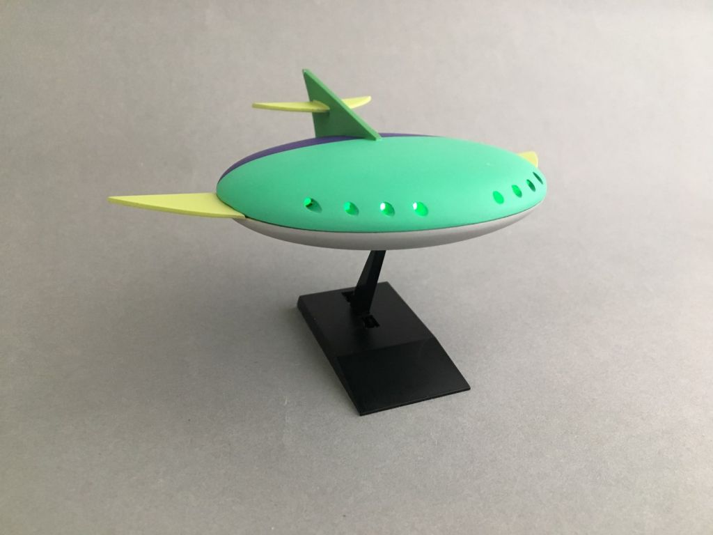

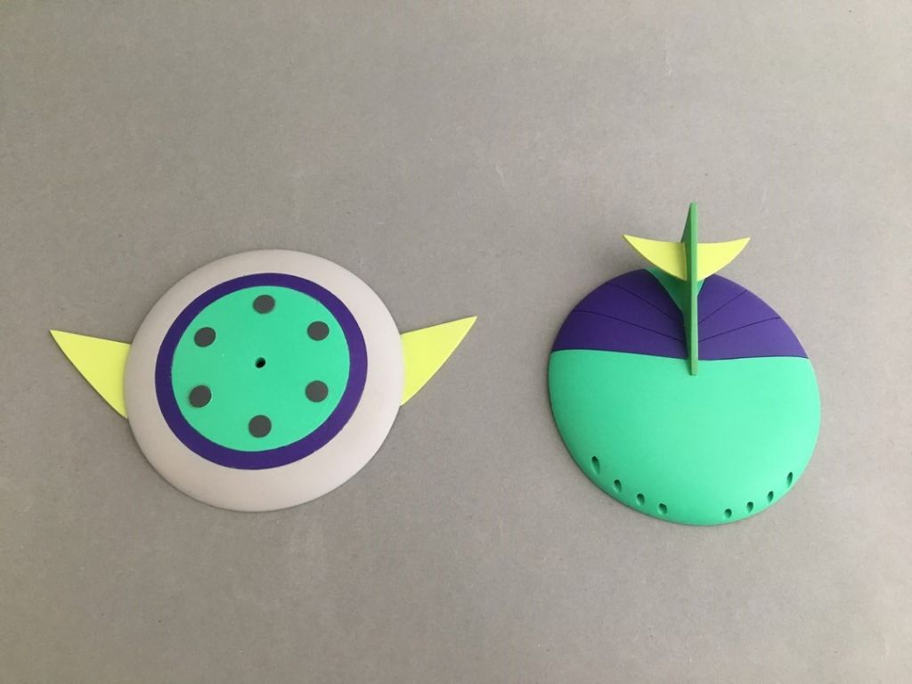

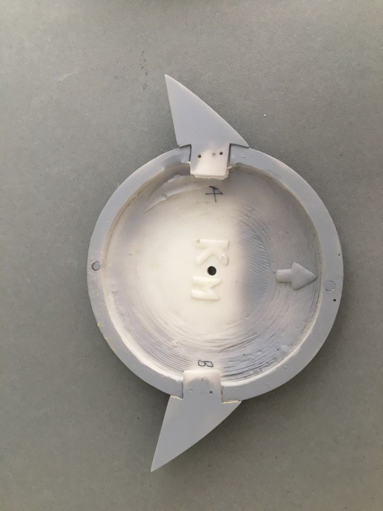

Tout d'abord j'ai monté ma première soucoupe avec mes premiers tirages en résine:
J'ai mis des aimants afin de pouvoir ouvrir la soucoupe, on verra plus tard pourquoi  ;)
Cela demande quelques ajustements, mais rien d'insurmontable.
Et hop ...
(note: le socle vient d'un kit Bandai)

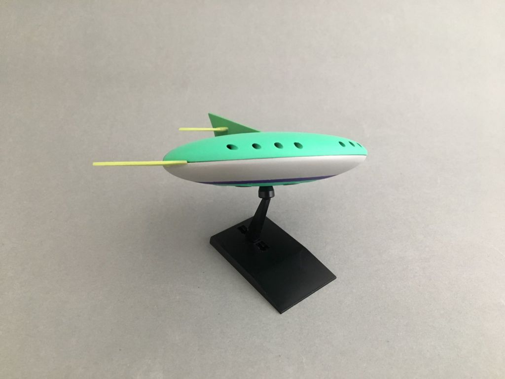

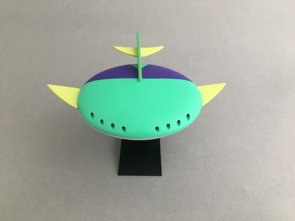

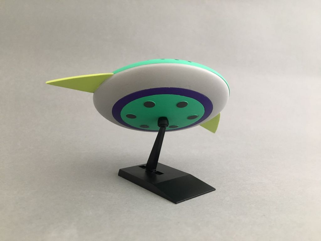

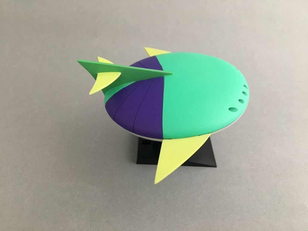

Maintenant place à le peinture.
Pour le moment je colle au dessin animé, c'est très "plat"  :(
Mains bon on va respecter le schéma d'origine.
(note: Les photos sont un peu saturées - en vrai c'est un peu moins flashy)
On met le couvert ...

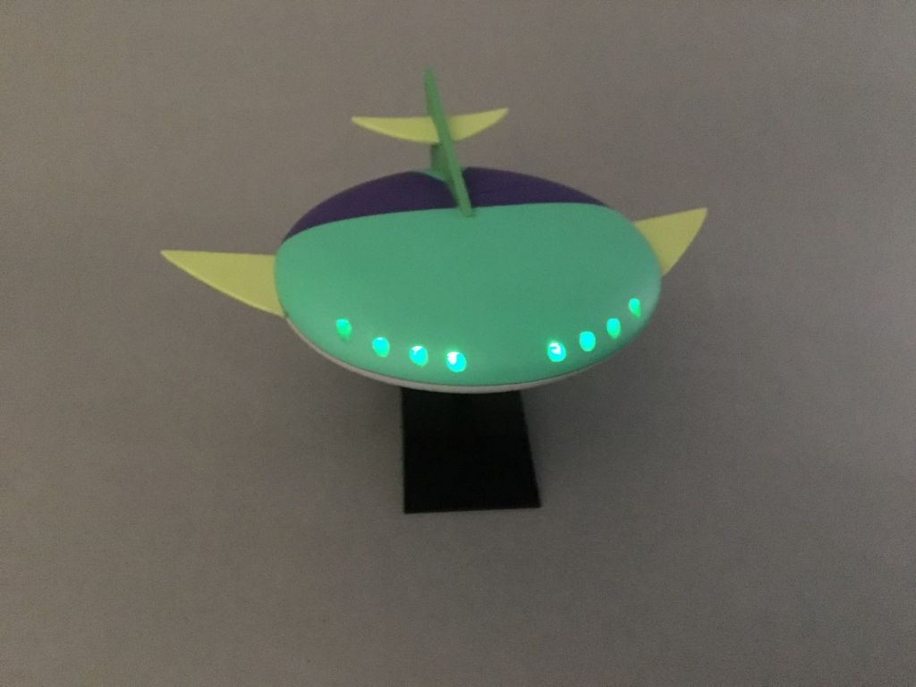

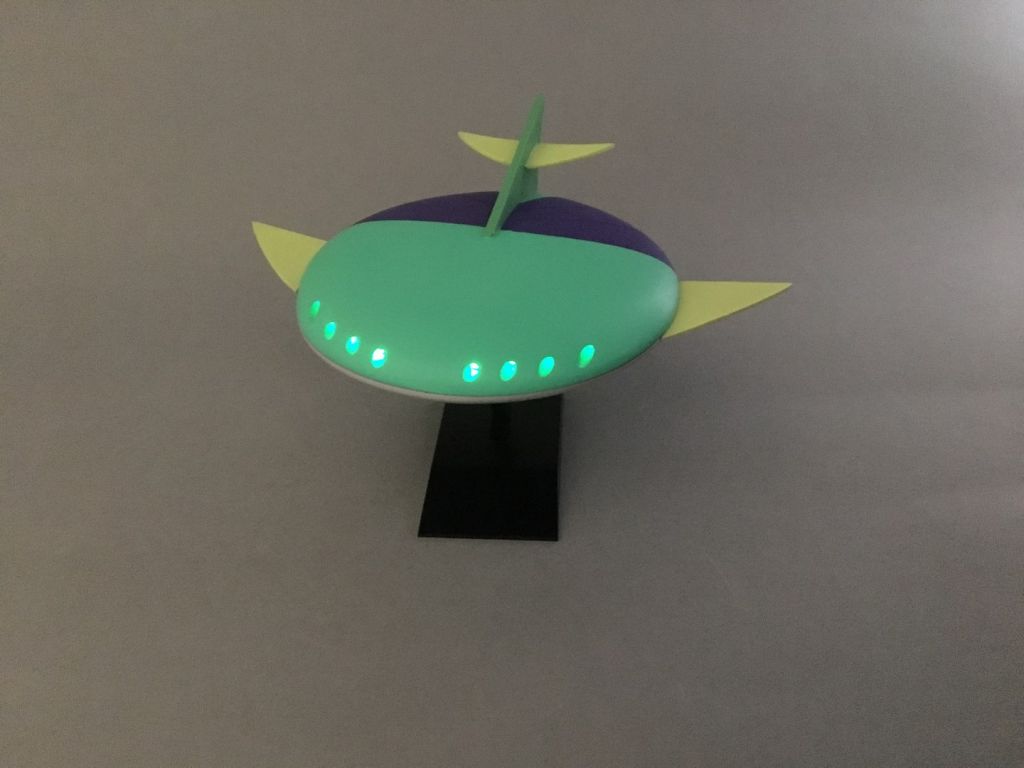

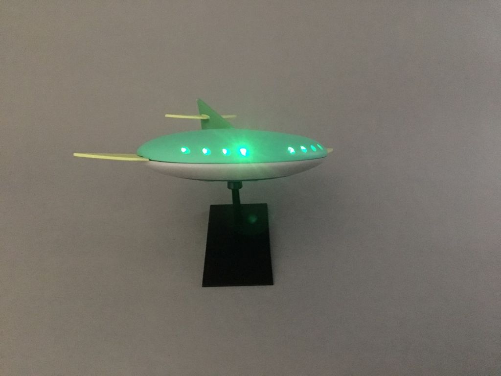

Maintenant... lumière!!!

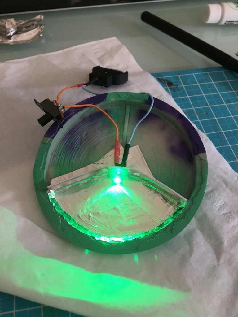

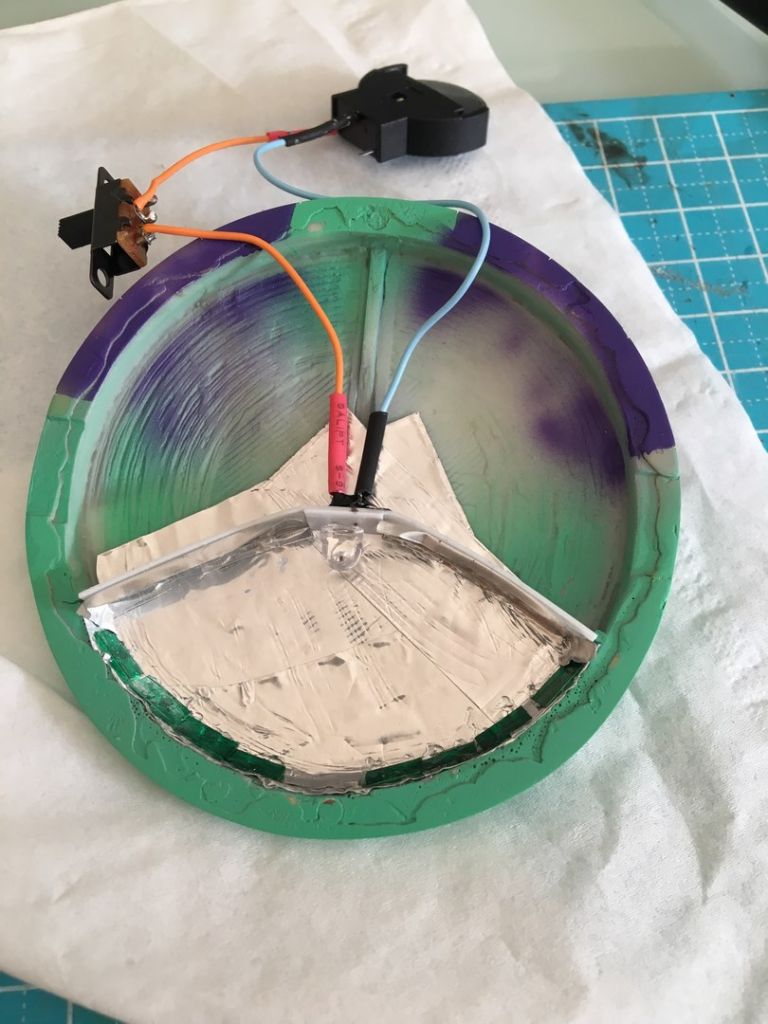

A départ j'étais parti sur des diodes 2mm, puis de la fibre 2mm, mais:
diodes -> il en faut 8 et donc ça consomme
fibre -> 2mm c'est trop rigide
Donc on va faire simple... une diode et du plastique vert transparent :)

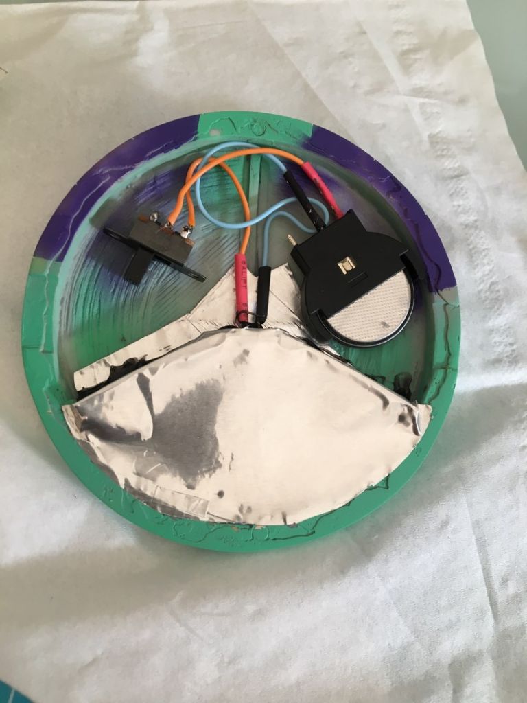

Avantage: facile, on alimente avec une pile bouton et ... le tout tient dans la soucoupe.
La raison des aimants était de pouvoir accéder à la partie électronique et de n'avoir aucun fil qui ne sorte du kit  ;)
La pile et l'interrupteur sont collés au pistolet à colle.

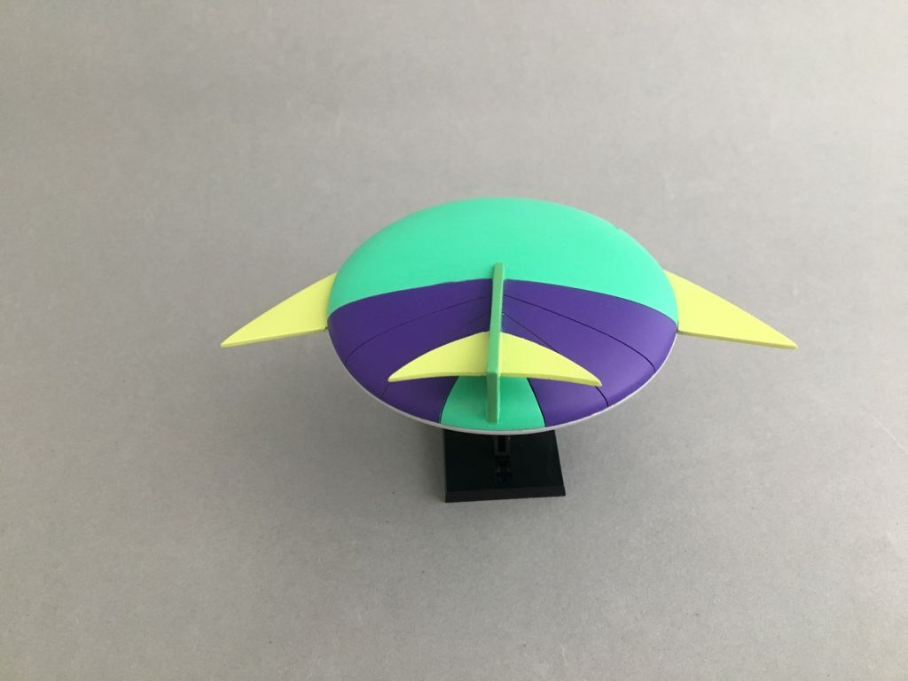

Et voila...

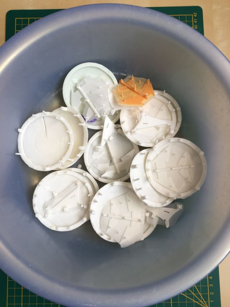

J'ai aussi fais quelques tirages:
