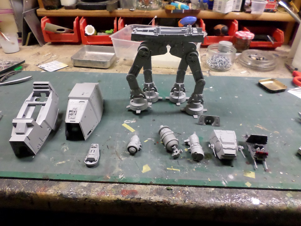

Bon c'est partit pour l'AT AT,
Apprêté sur grappe et monté en sous ensemble pour me faciliter la peinture:

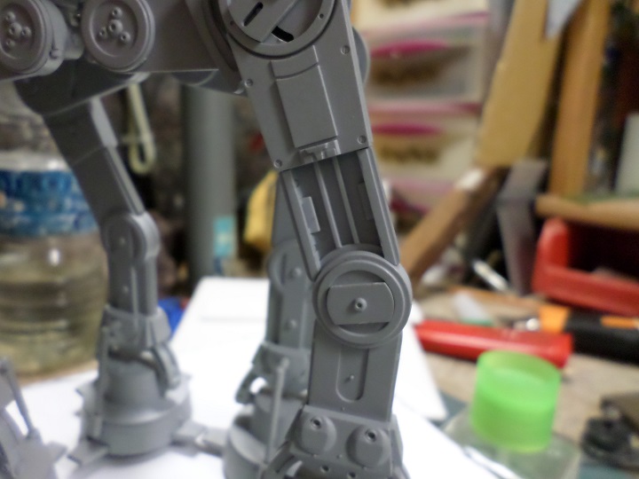

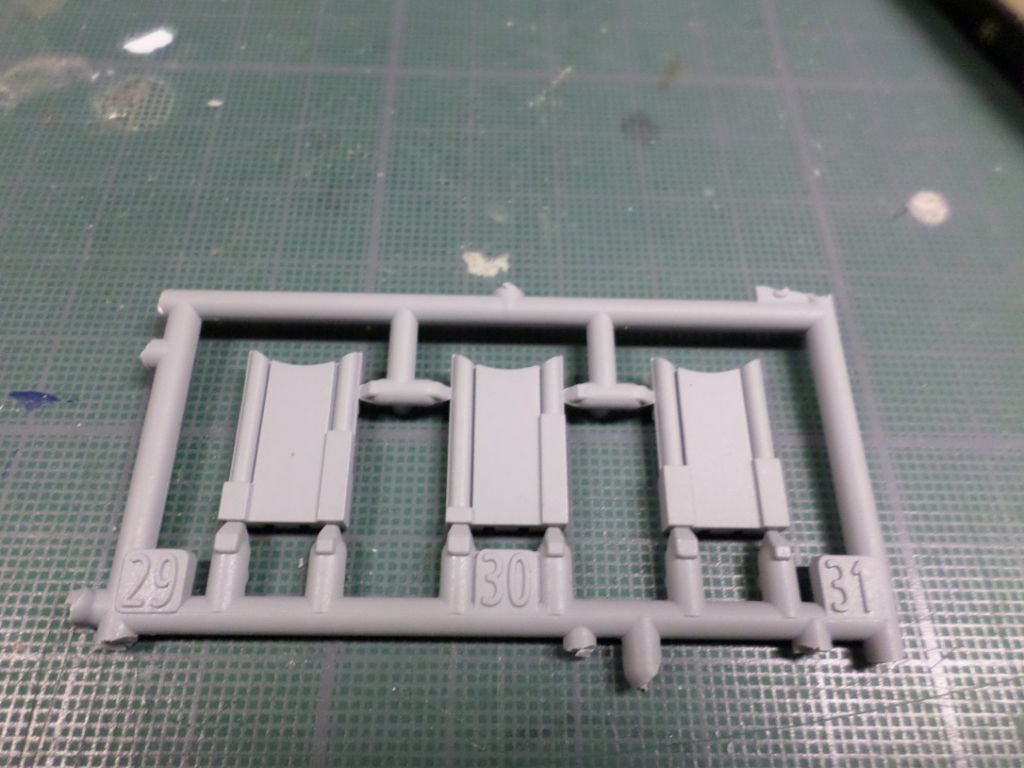

Il manque juste quelque pièces, notamment sur les jambes. Bandai on eu la bonne idée de fournir 3 pièces avec les pistons dans 3 position différente:

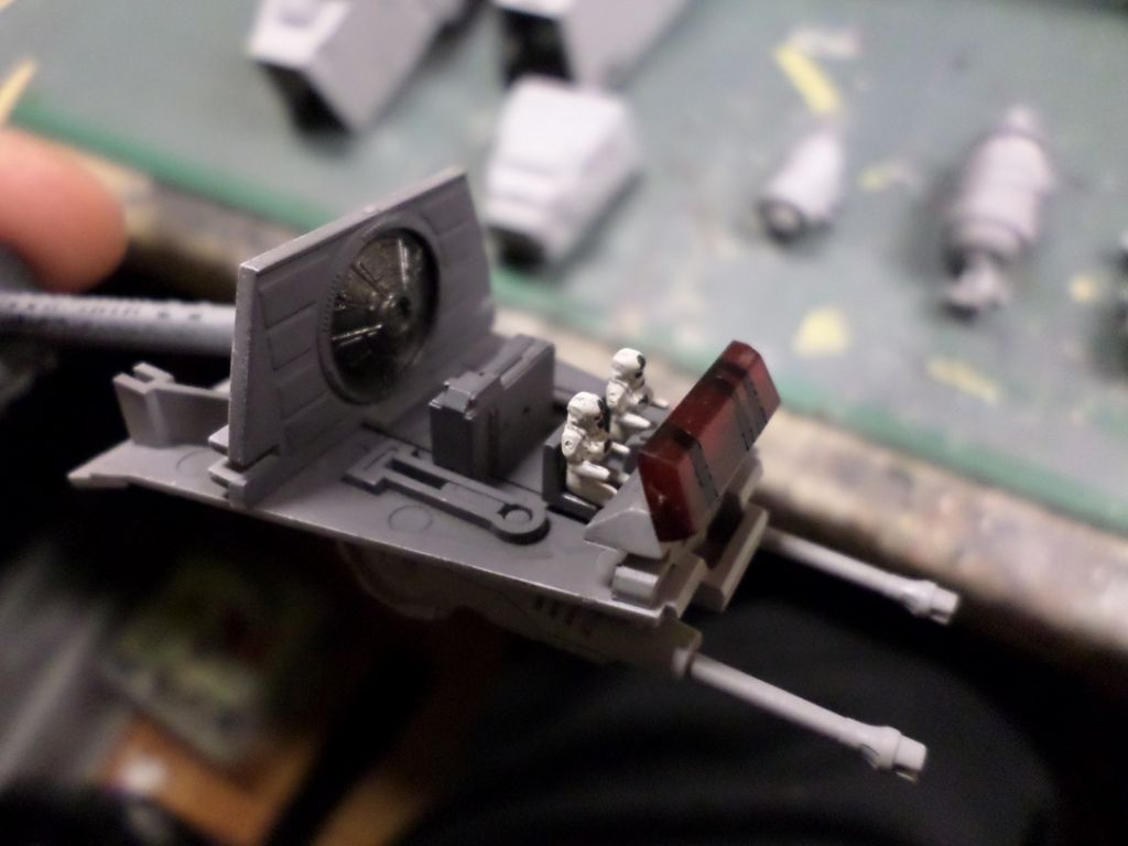

Le cockpit que j'ai peint vite fait histoire de dire :lol: parcequ'il se verra pas...

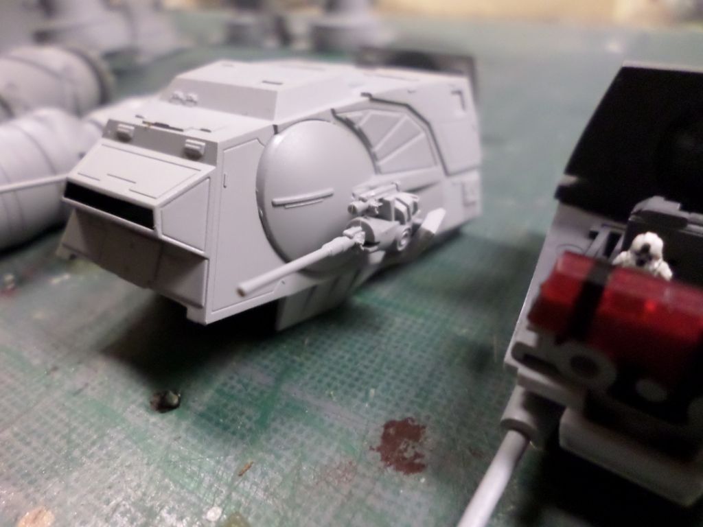

D'ailleurs a ce propos ils ont du faire 2 versions différente  entre ROJ et ESB les 2 emplacements pour les phares sont absent sur cette version. je voulais les scratché pour y coller un bout de fibre mais j'ai pas la place donc tant pis :laser:

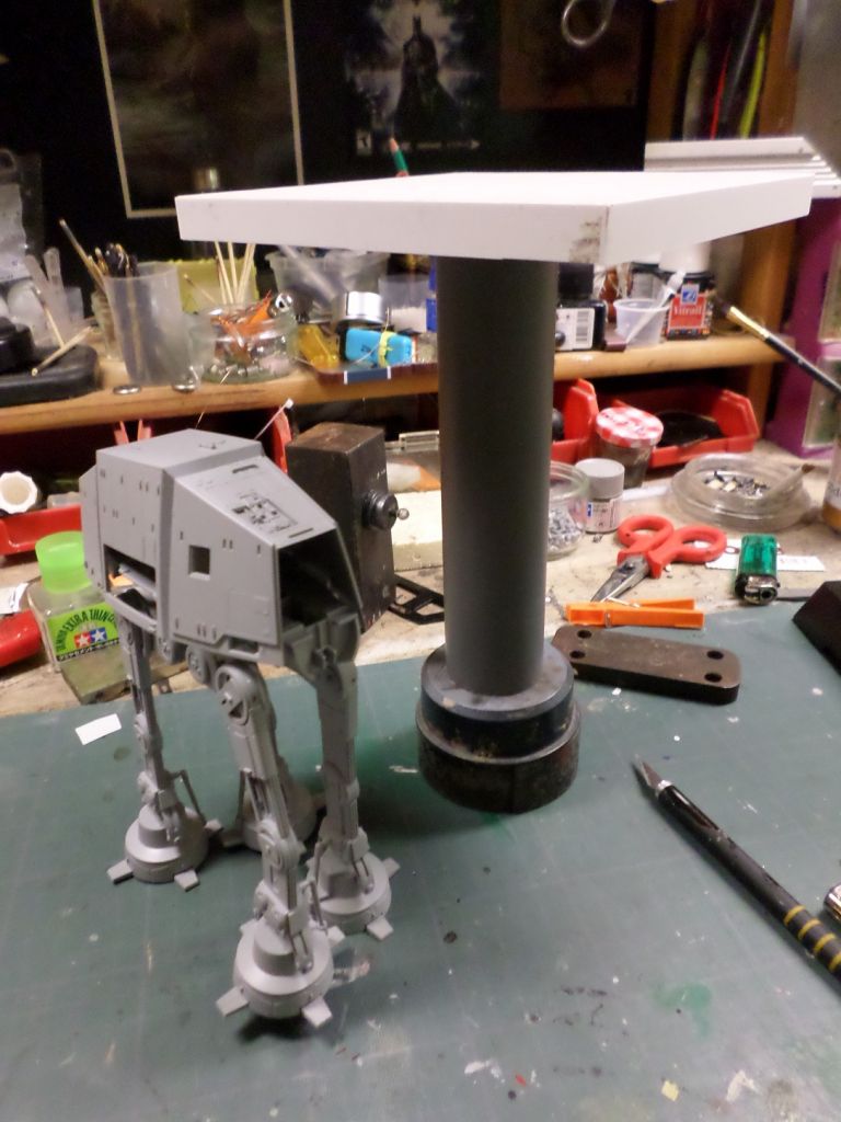

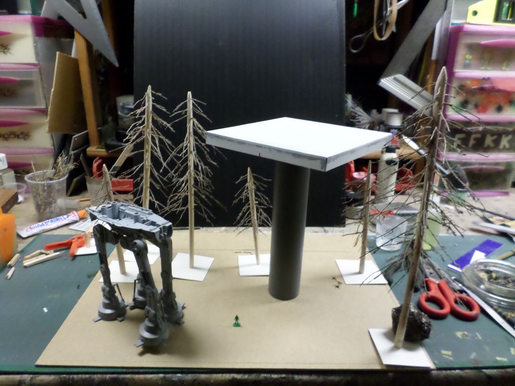

J'ai commencé la plateforme en CP le piler est un bout de tuyaux
Encore beaucoup de taf, j'espère pouvoir éclairer la plateforme, faut que je regarde pour faire des séquoias et que je trouve un socle adequate.

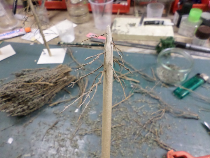

Sinon j'ai attaqué les séquoias avec du balsa piquer a la branche de thyms:

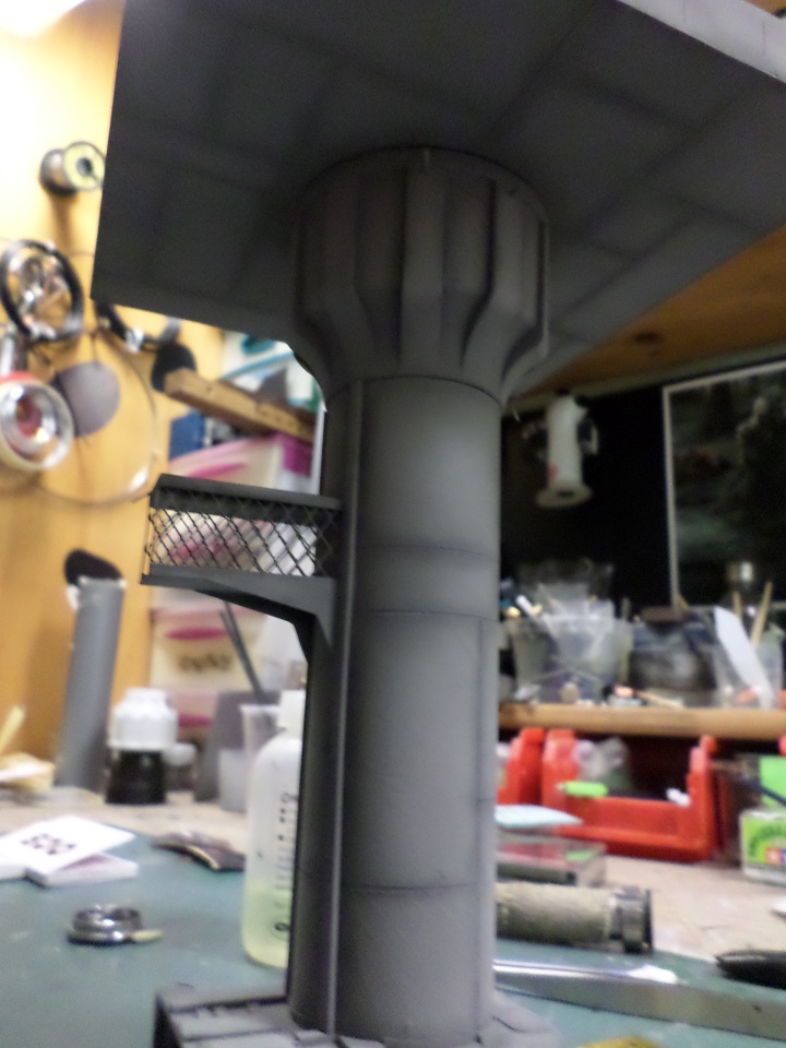

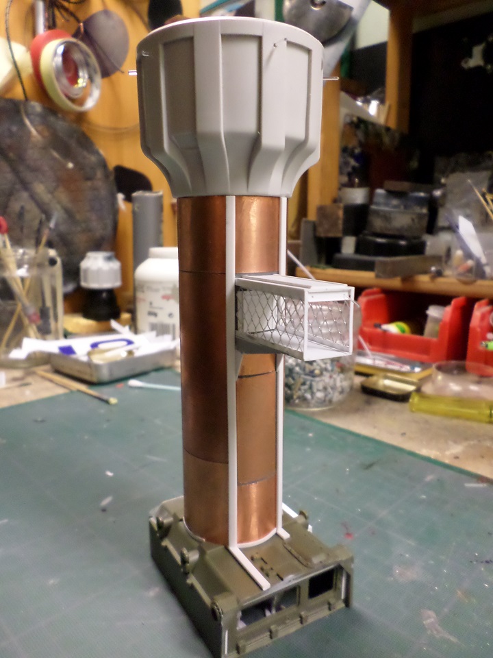

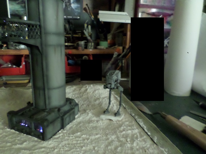

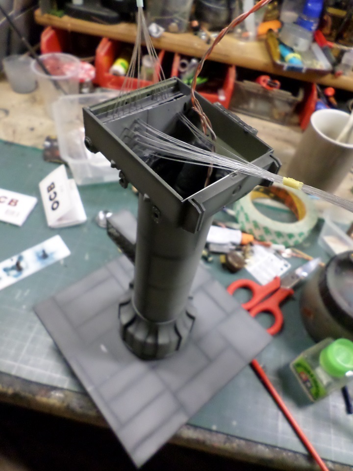

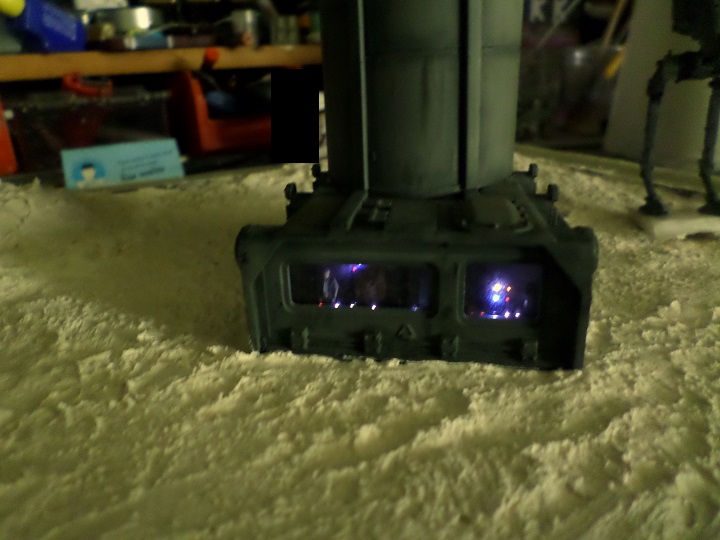

D'abord la colone qui soutient la plateforme:
j'ai utiliser du scotch en cuivre recup au boulot pour faire les panneaux+une piece de plomberie pour le cone, mes essaies a la carte plastique était pas super  :laser: j'ai ajouté un centre de contrôle fait dans un bout de chassie de T55; dans lequel il y aura Han  et Chewie en "embuscade", il seras éclairé avec quelque bout de fibre.

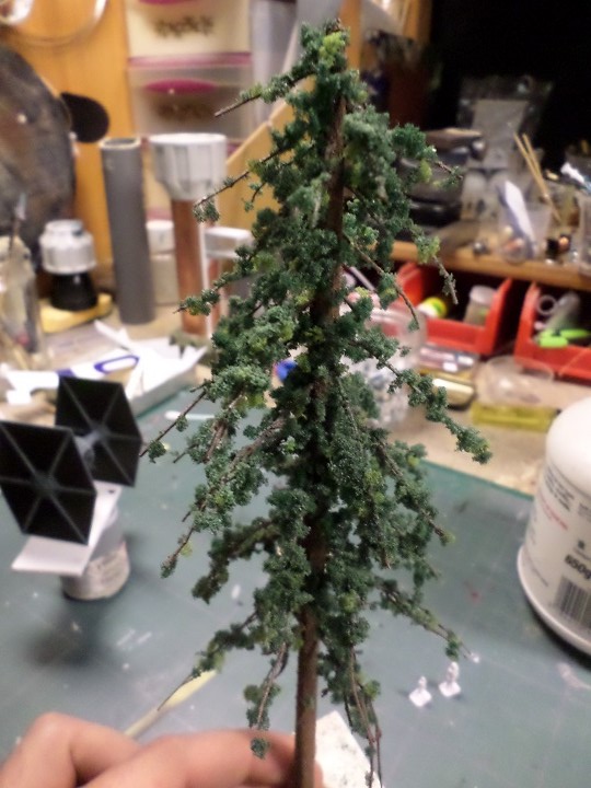

Mes arbre sont quasiment fini:
Pour la texture, j'ai mélangé la poussière/sciure du balsa qui m'a servit pour les tronc avec de la peinture et en avant. Il sont floqués avec du flocage ferroviere + de la mousse florale pour le plus fin, ça fait un bon flocage pas chere :lol:

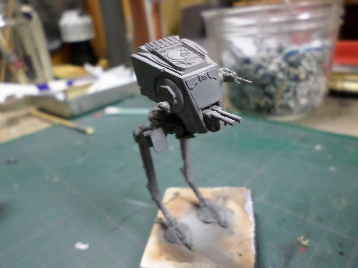

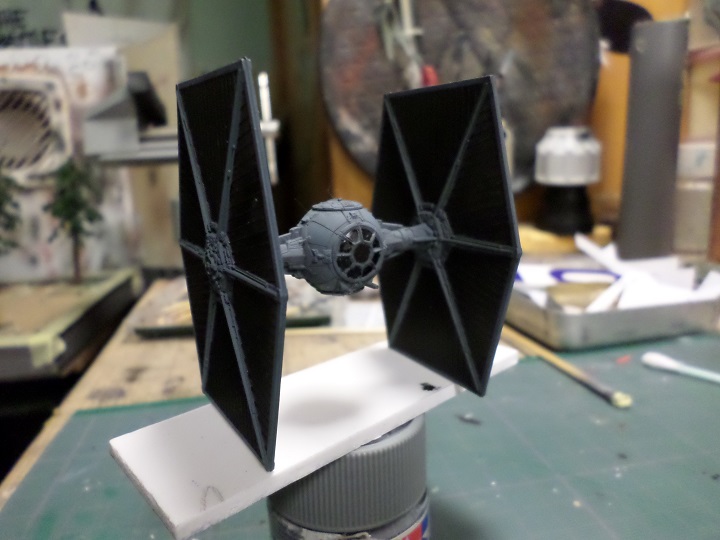

Le TIE et l' ATST monté et peint:
Jolie petite maquette de bandai compte tenue de la taille :aplausos:

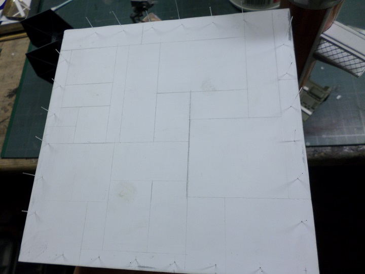

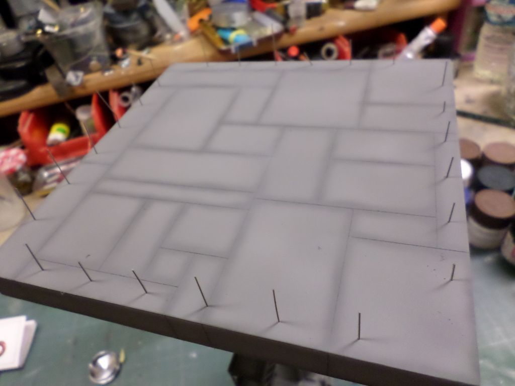

La plateforme gravée et fibrée:

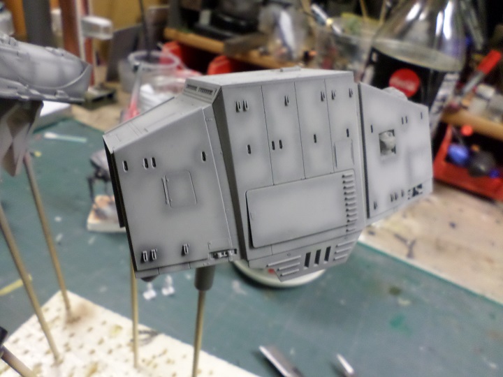

et l ATAT qui est sur les rails:

je ne savais pas qu'il y avait du scotch cuivre....tu trouves cela ou?  :Merci:

Les scotchs cuivre et alu se trouvent au rayon plomberie et accessoires de cheminées/poêles.

Chapeau Diodio. Il promet achement ton dio. Et t'as une belle colonne. Un demi T55 renversé et hop. Pfffffffffff

je le recupere au boulot en mode "bandit" donc je vais pas allé leur demandé :lol:  mais comme dit leup:
Citation de: leup le 27 Mai 2017 à 13:30:09
Ca colle plutot bien et tu peu meme souder a l'etain dessu, pratique pour faire des boitier de pile!

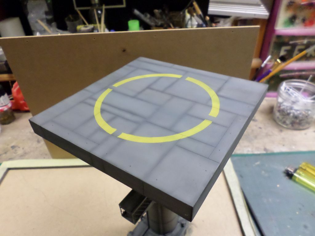

la peinture de la plate forme:
Classique pré ombrage noir sur sur le tout apprêté, puis des voiles de dark sea grey (xf54) et petit coup de pochoir pour la signalisation! une petite couche de vernis mat et hop

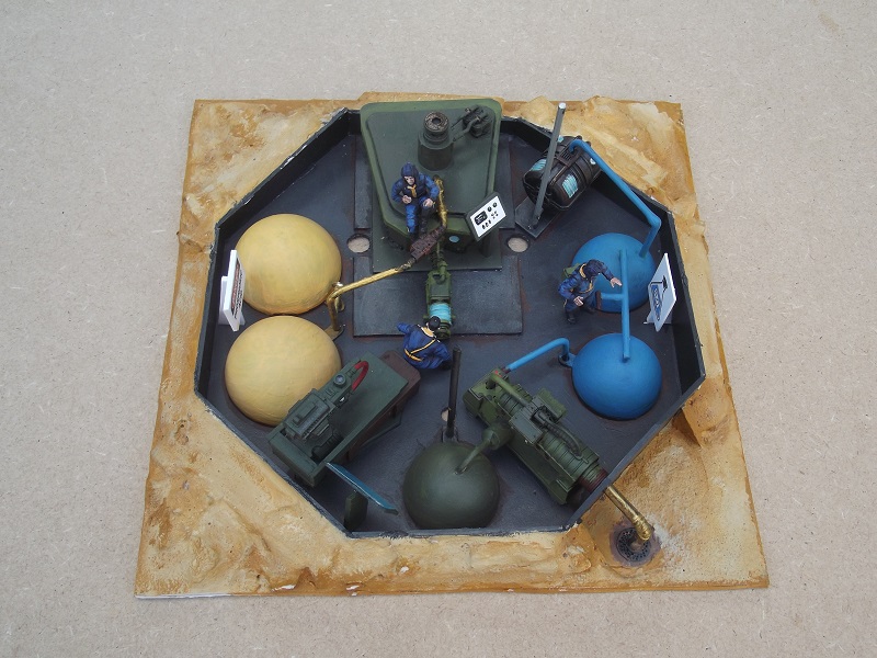

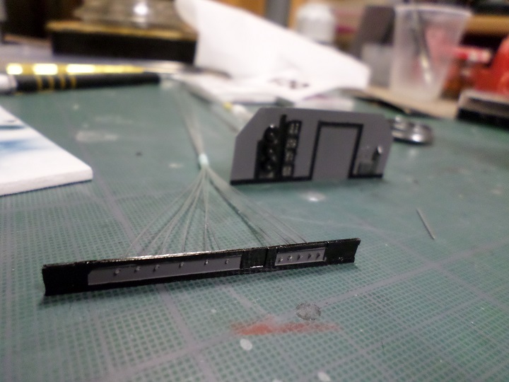

L'intérieure du centre de commande en carte plastique peint est fibré

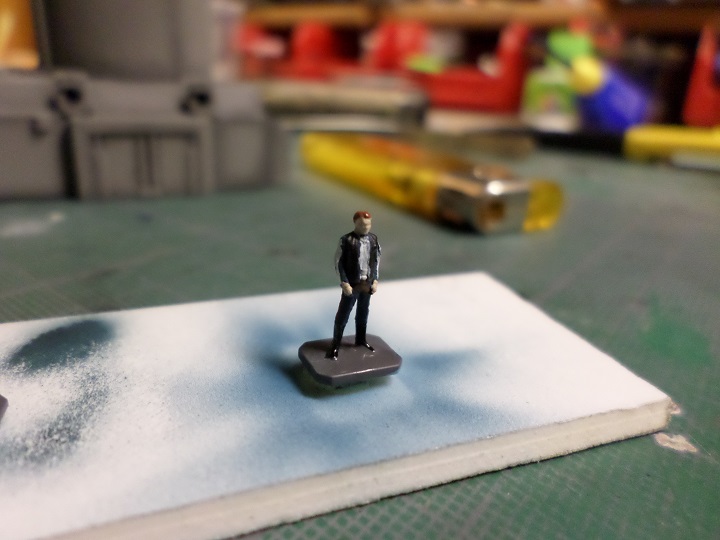

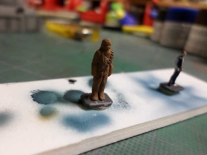

Nos de compères peints, comme prévue j'ai bien transpiré :lol: j'ai fait la couche de base  à l'aero et le reste au pinceau avec des melange de humbrol

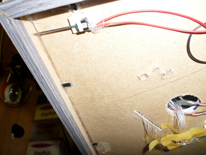

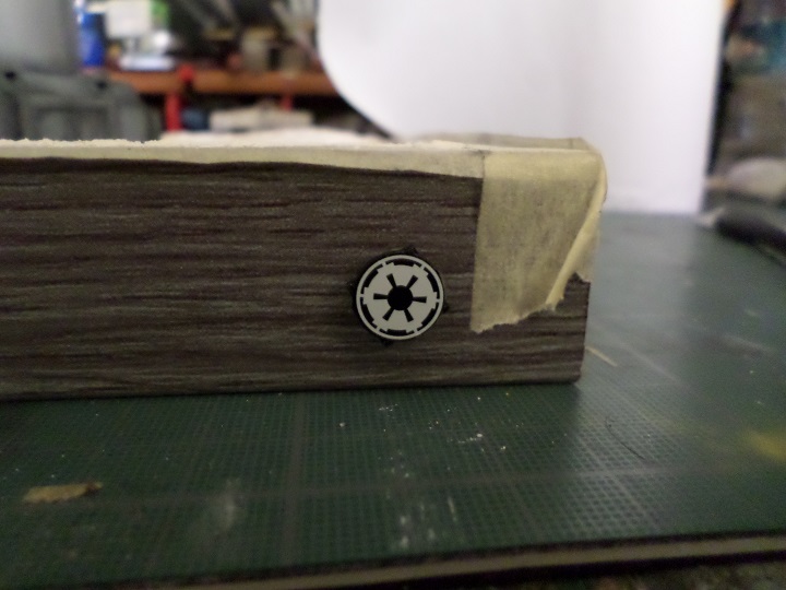

Le bouton/circuit qui sert a allumé le tout faut que je le fignole un peu :lol: mais malin comme je suis j'ai tout collé avant de faire le circuit :oups: je me suis donc retrouver dimanche a 4 pattes sous mon dio qui tenait entres 4 caisse pour tout collé, soudé, je suis d'ailleur bien content parcequ'avec l'aero qui etait pas loin est le fer a souder non, plus...RIP mon tuyau... mais en faite non ça ce repare bien a la glue :lol:

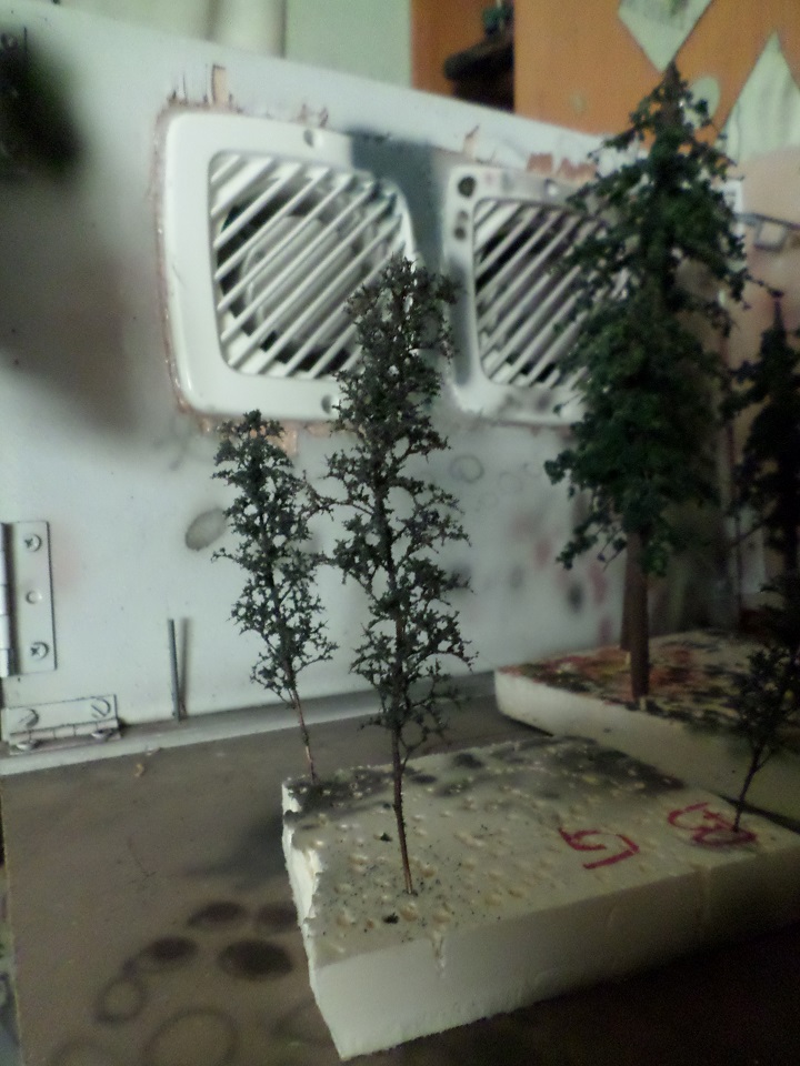

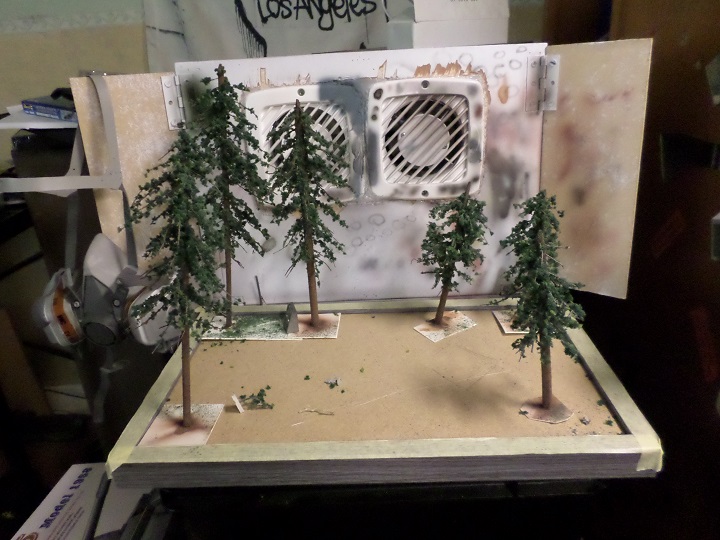

Quelque arbres supplementaire fait avec du zeechium

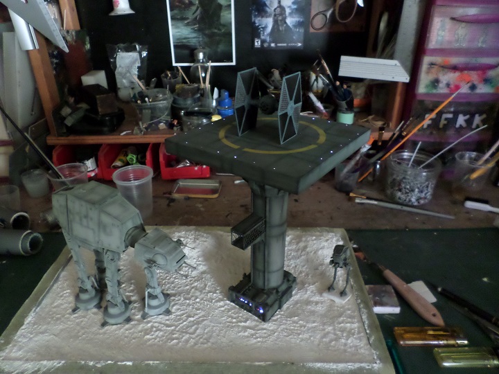

J' attaqué le sol en map, j'ai était con (encore une fois^^) j'aurais du faire la forme en polystyrene... mais bon lourd c'est fiable :jesors: faut que j'attaque la patine de l'ATAT... et que je plante les arbres :)
Voila ou j'en suis:
Encore du taf!
